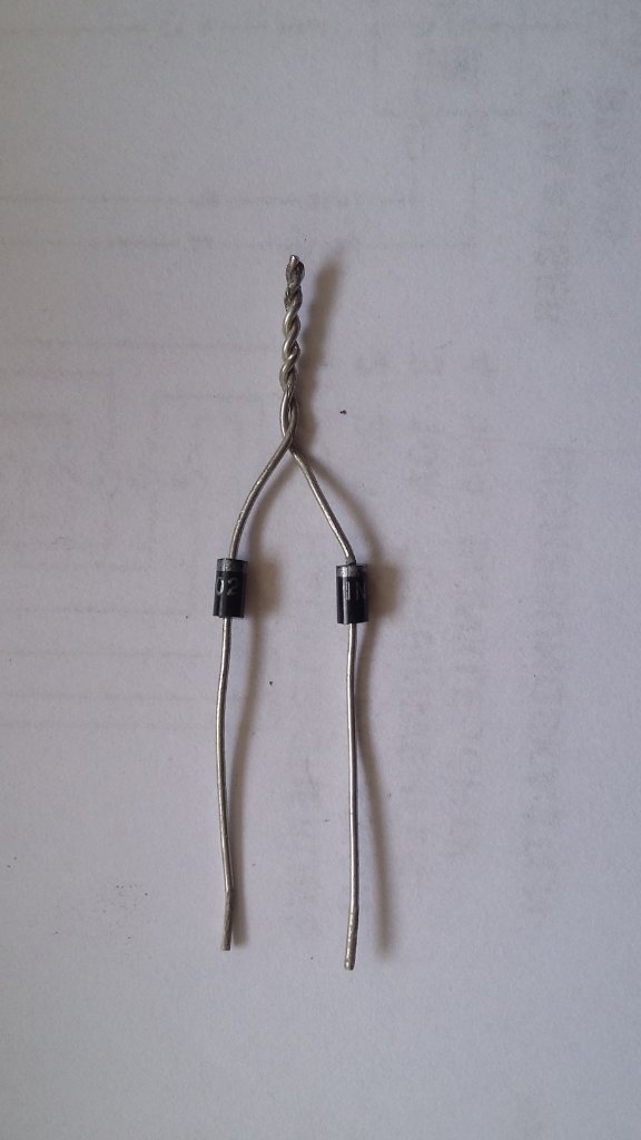

ich häng mich hier auch mal rein. Anbei drei Fotos.

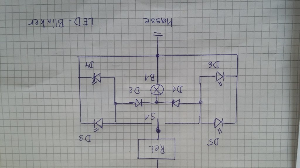

Den Schaltplan vom Stefan hab ich kurz mal abgeändert. Sieht dann wie folgt aus Bild 3

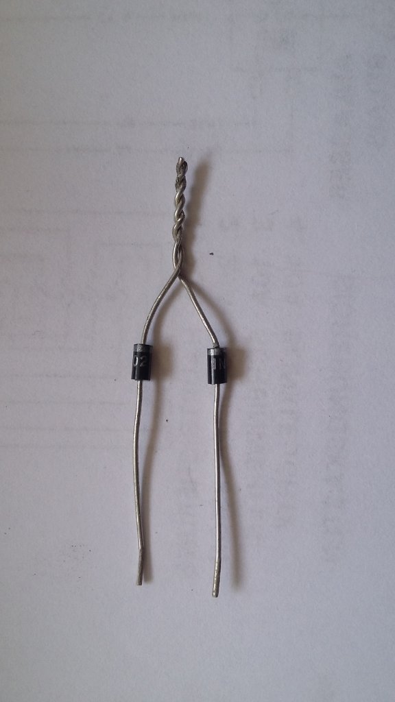

Die Zusammenschaltung der Dioden findest Du im Bild 2

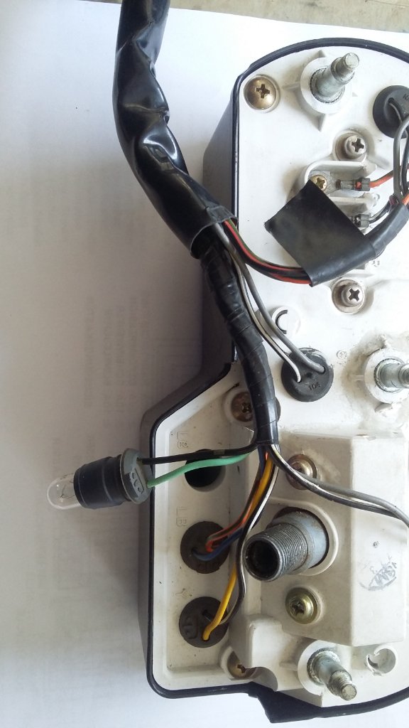

Im Cockpit wäre das die Lampe ( hängt heraus ) mit Anschluss schwarz ( B ) für Masse und Anschluss türkis ( LB ) für B plus+ Bild 1

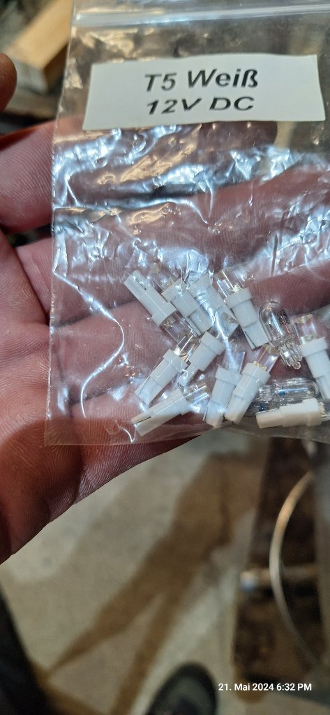

Hi Neck,
die LED von smec passt. Plug and play. Ist sogar die richtige Fassung.

Was hast Du denn da verlinkt? Und nein, es geht um die Kontrolllampen in den Instrumenten, die Entkopplung der Blinkerkontrolle, und den Umbau dieser auf LED. So habe ich den Neck zumindest verstanden. Hast doch deswegen sogar meine Schaltung umgezeichnetTST hat geschrieben: 20 Mai 2024 23:04 Es geht doch um das Blinkerbirnchen oder ?

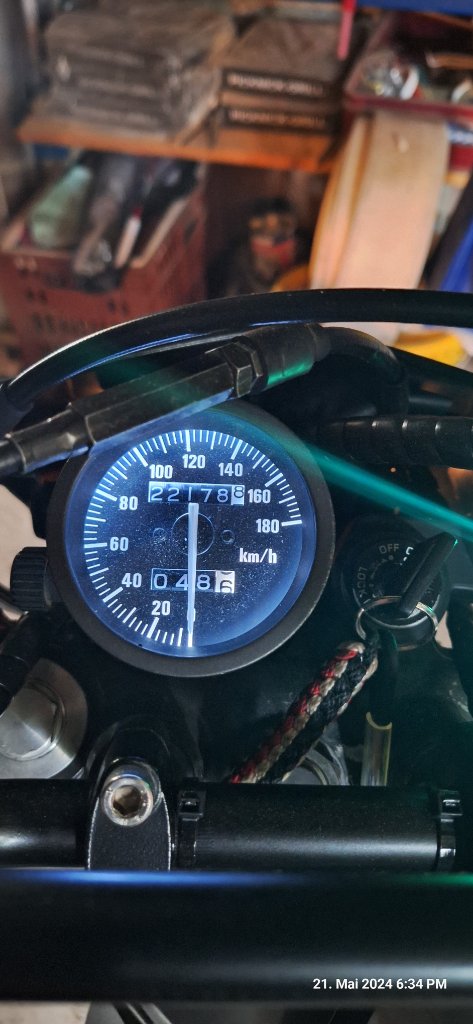

Hm, sind das nicht ganz normale T5 Sockel?
z.B die hier sollten auf jeden Fall bei der Tachobeleuchtung passen, hab ich bei mir so verbaut da kaputt und so ein Birnchen noch von der Big übrig war.
Bei der Big passen die gleichen auch in die Kontrolleuchten, sieht bei der SE so auf einen Blick ziemlich gleich aus, oder sind die verschieden?
Sieht allerdings besser aus wenn man farbige LEDs nimmt, die farbigen Streuscheiben sind mit hellen weißen LEDs ein wenig überfordert.

Na prima, dann braucht man nix basteln. Muss halt beim Umbau LED-Blinker mit den Sperrdioden drauf achten, bzw. beim Einstecken der LED-Kontrolle, wo Masse ist. Nicht das man denkt, die wären alle futsch

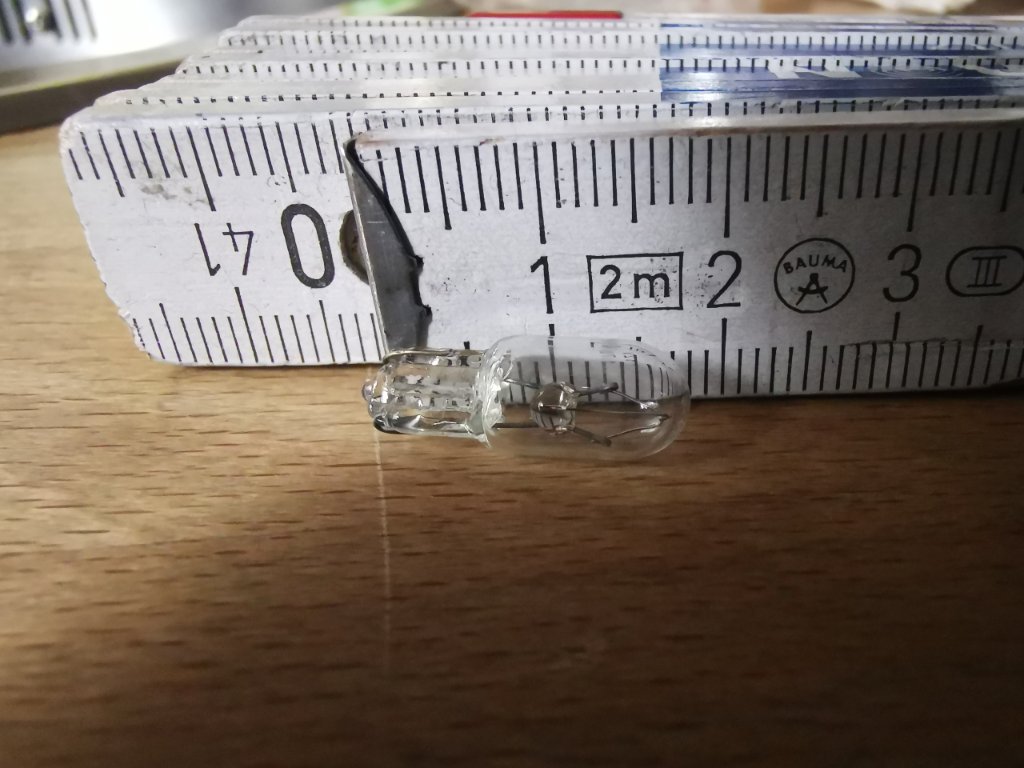

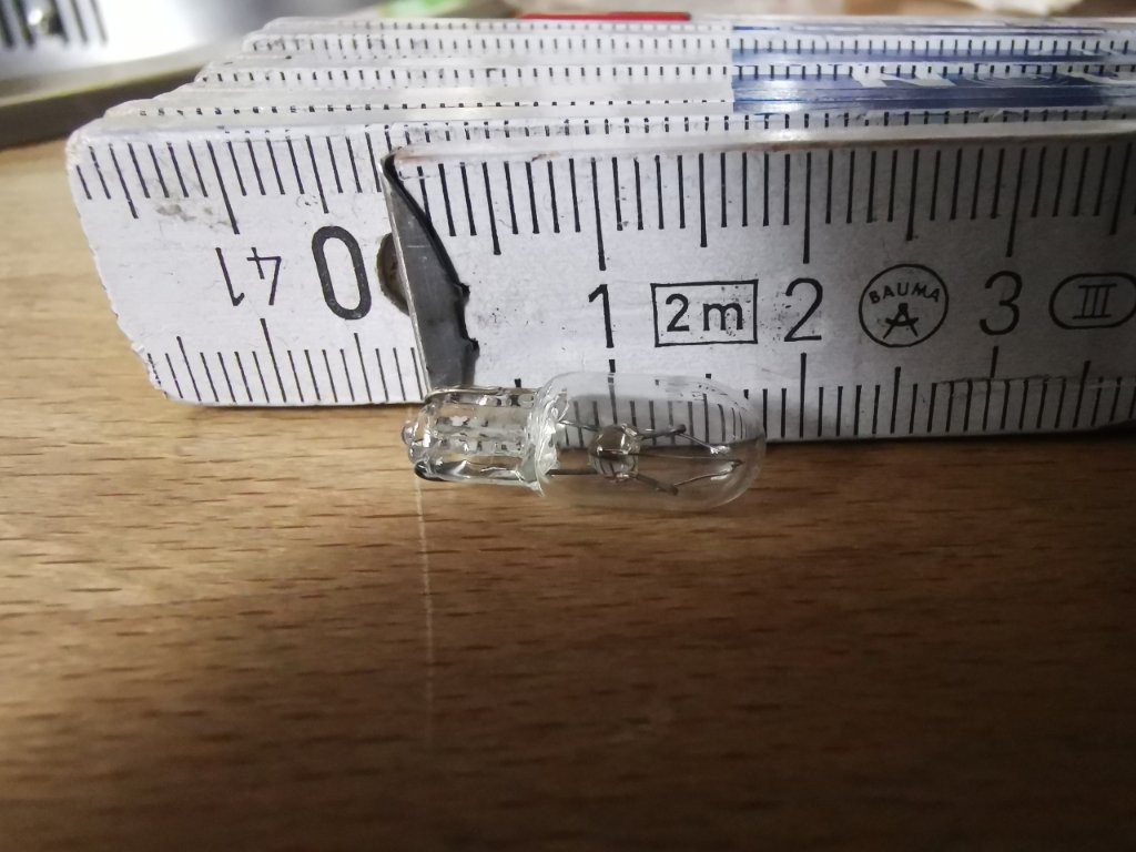

Im Bild ein originales Lämpchen. Ich hoffe, man kann es erkennen. Würde eventuell bei der 45er die Fernlichtkontrolle umrüsten. Die sehe ich eigentlich gar nicht, immer erst, wenn mir der Gegenverkehr aufblendet. Also tagsüber, meine ich, logisch.

Mir geht es nicht erster Linie um die Tachobeleuchtung. Im Dunkeln kann ich die Geschwindigkeit kaum ablesen.
Und bei meiner SE oder SP46B ist das Tacholämpchen größer als die drei Kontrolllämpchen.
Die Suzukibezeichnung des Tacholämpchen ist:
BULB(12V3W, WB371, T7)
Die Suzukibezeichnung der drei Kontrolllämpchen ist:
BULB(13.5V, 2W, A7427)
Siehe auch:
https://www.cmsnl.com/suzuki-dr650se-19 ... FIG22.html
Ob jetzt die kleinen drei einen T5 Sockel haben, weiß ich nicht.
Die große hat ja die Sockelgröße in der Bezeichnung: T7
Und dafür habe ich noch keine LED gefunden, damit es im Tacho ein bisschen heller wird.

Die haben einen T5 Sockel , ich hab 2 davon im Tacho
