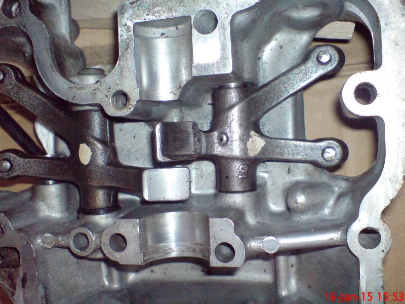

- Beiträge: 2132
Re: Ventile einstellen - Nur Ärger statt "schnell erledigt"
...ich hab jetzt nicht alles gelesen, aber:
download/file.php?id=1842&mode=view
...willst Du ernsthaft fragen, ob da was ausgeglichen werden muss?
In einem solchen Zustand quält sich der Motor vielleicht noch ein paar 100 km dann ist der hin, abber rischdisch...
ich frage nur, weil ich dieses Moped einfach liebe, ich könnte es selbst nicht ertragen mit einem derartigen Defekt oder gar einem eingelaufenen Kipphebel rumzufahren...
...wenn der Kipphebel eingelaufen ist, sieht er so aus:Moritz650SE hat geschrieben: 15 Mai 2020 19:10 Wenn der Kipphebel also auf der Seite der Nockenwelle eingelaufen ist, muesste er doch ein Spiel aufweisen. Gleicht man dieses durch das Einstellen des Ventilspiel aus? Nein, oder?

Ist der Kipphebel derartig eingelaufen, dann hört sich der Ventiltrieb nichtmehr normal an (akustisch wie hartes schlagen). Wenn die Hartchromschicht verschlissen ist, dann führt das primär dazu, dass man in 100km wieder zu hohes Ventilspiel hat. Die Nockenwelle ist dann im Normalfall auch hinüber.
Wenn der Motor mir korrekt eingestellten Ventilen keine ungewöhnlichen Geräusche von sich gibt, dann ist alles gut.
