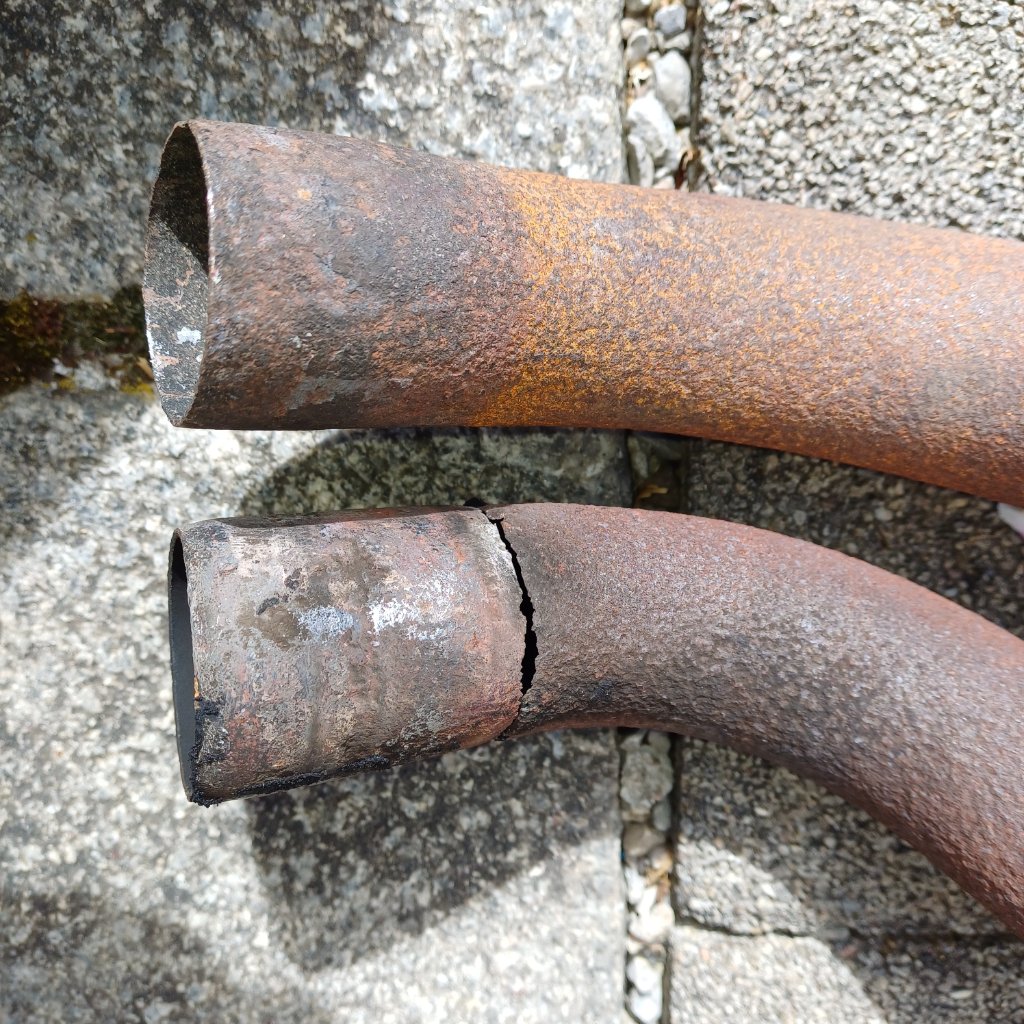

Oh man...2 neue (normale )Kerzen verbaut und beim 1-2 Kick läuft die Kiste!
Aber jetzt die Leckage am Auspuff beheben.
Topf runter und neue Dichtung rein...immer noch nicht dicht!
Topf nochmal runter und dann das gesehen: Macht kein Sinn mehr...nen gebrauchte genommen der besser ist.
Leider die Krümmerschrsuben/Gewinde alle vermurkst
Hab mir jetzt Stehbolzen gemacht ,aber mir fehlen M6 Kupfer Mutter bin ich nicht fertig geworden...Morgen im Baumarkt

So, die Gelbe flüstert jetzt.Kein Batschen mehr.
Hab dann noch etwas an der CO Schraube gespielt, aber da man nicht gut beikommt und der Motor nach dem ausgehen nicht mehr starten wollte, habe ich weitere Tätigkeit auf heute gelegt.
Hab den Vergaser gelößt und die CO Schraube exakt 2 Umdr. herausgedreht.
