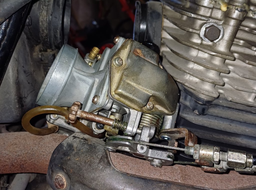

Denke, der Sven liegt richtig. Ist glaub ich ein 38er Flachschieber mit Pumpe. Stell doch mal Bilder ein. Der hat neben ein Gestänge für die Pumpe. Wenn Du Gas gibst, sollte sich da was bewegen und Benzin eingespritzt werden.
Wenn die nämlich nicht funktioniert, bekommt der Motor beim raschen Gasgeben zuviel Luft und zuwenig Sprit. Das könnte das Phänomen erklären.

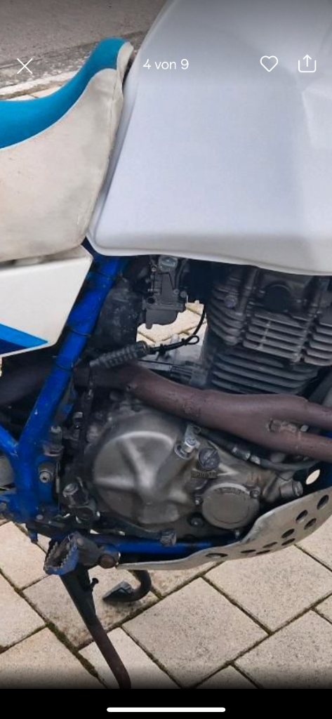

Auf den Bildern sieht die Kiste schon etwas verwahrlost aus. Die stand sicher lange draußen. Frag mal nach, ob die Schwingenlager und Lager der Federbeinumlenkung schon mal gefettet wurden. Was ist mit dem Tageskilometerzähler los?
Mir wären schon 1000 Euro zuviel für diese Restaurierungsbude.

Für mich sieht das eben einfach aus wie eine 35 Jahre alte, nicht restaurierte, Enduro, die gefahren und am Leben gehalten wurde.....

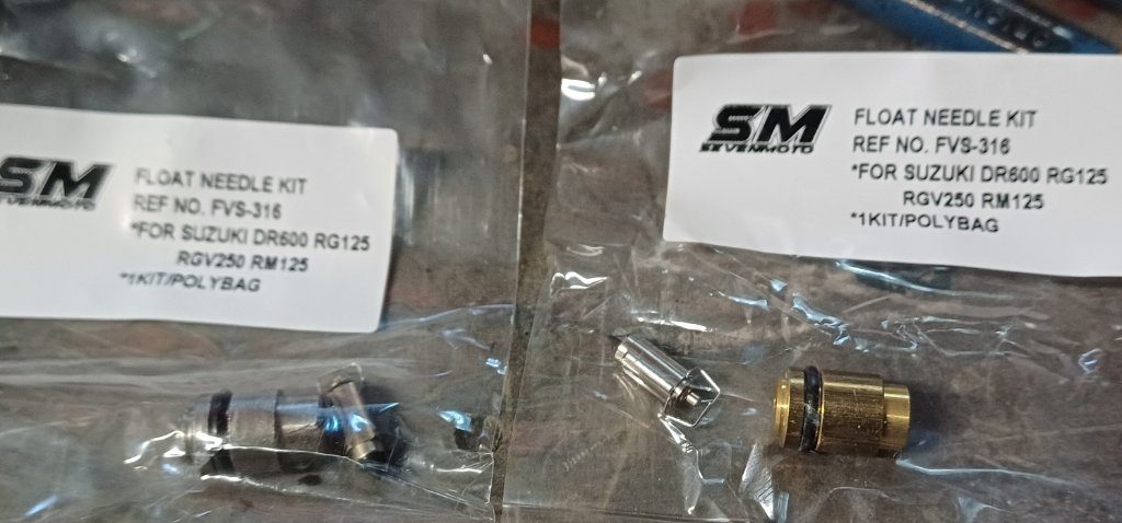

Problem Nr.1:
Vergaser lief im Betrieb über.
Meine Lösung: Ventil und Schwimmernadel aus ebay verbaut und erst mal gut während der Fahrt.

Ich versuche mal ein paar Bilder einzustellen um vielleicht mehr Klarheit zu haben.

PS: Das Bild zeigt rechts den Nachbau und links die Teile die ich ausgebaut habe.
Das original Teil sieht aber nochmals anderes aus.
Rechtes Teil aus Messing mit 2,5mm Bohrung.
Linkes Teil aus Stahl hat 3mm.
Serie aus Messing hat 2,8mm und Nadel mit Metallspitze.
