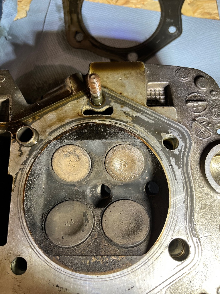

…und hier noch eins
Re: SP41B Dakar, Kicker läßt sich nicht betätigen, Deko rastet nicht ein
#92
:shock:

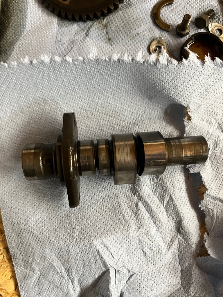

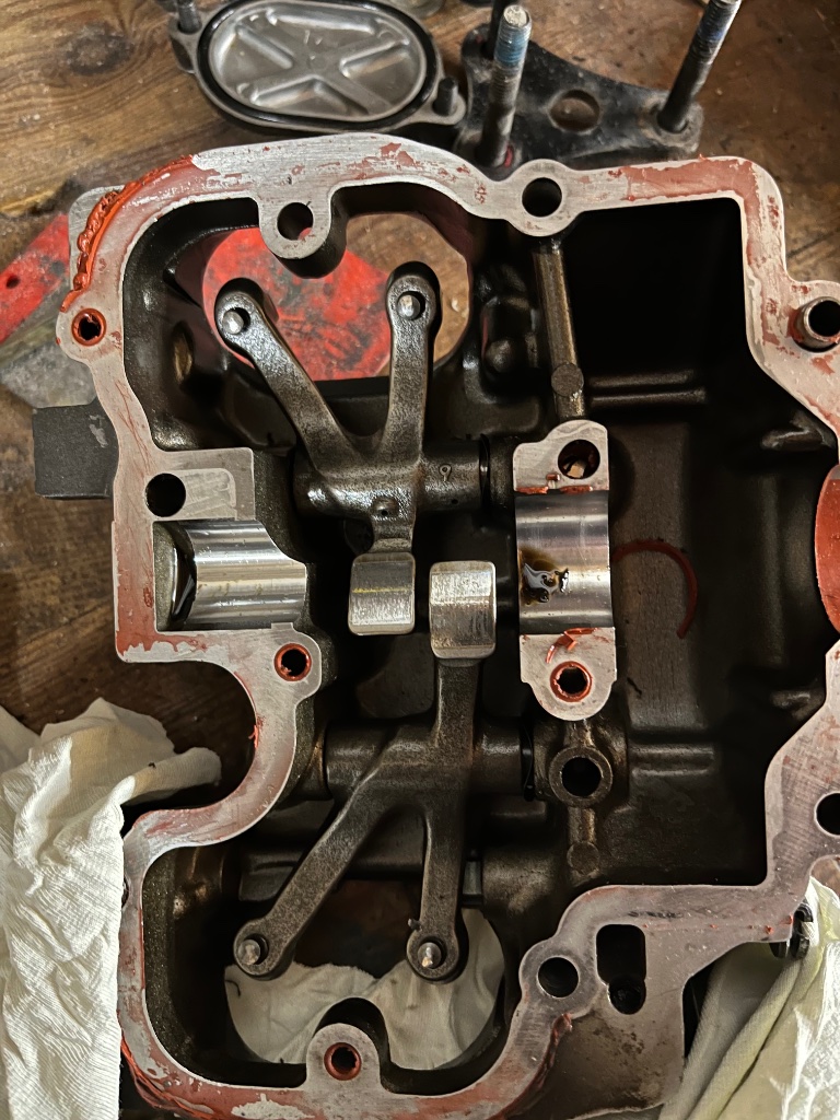

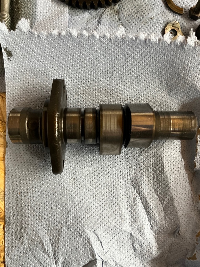

Wie sieht die Nockenwelle und die Kipphebel aus
Alleine der Zylinder wäre ein Fall für ein Übermaß . Auslassventile sind ein bisserl hell. Kann aber auch das Licht gewesen sein !

Nockenwellen und Kipphebel ohne Beaonderheiten

Bei den Laufspuren im Zylinder wage ich das zu bezweifeln, deshalb wollen wir alle auch Bilder davon. :mrgreen:
Damian
Beiträge: 106
Wohnort: Mettmann 40822
#95
Beitrag von Damian »
deine Auslassventile haben aufgestzt und sind jetzt wahrscheinlich verzogen,dadurch sind die Auslassventile nicht mehr freigängig und
bleiben teilweise hängen.Das erklärt auch warum die Deko nicht immer funktioniert.
Am Kolben sieht man ganz deutlich,dass mindestens das linke Auslassventil in Fahrtrichtung aufgestzt hat.
Höchstwahrscheinlich ist die Steuerkette übersprungen,weil sie gelängt ist oder der Kettenspanner eine Macke hat.
Zu der roten PEST bzw der Menge sag ich jetzt mal nichts.
Grüsse Damian

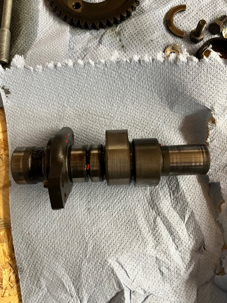

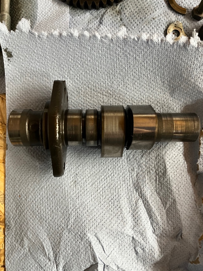

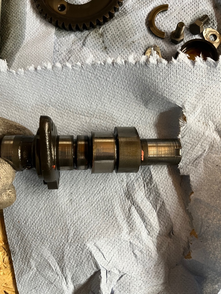

Anbei mal noch die Bilder der Welle und Kipphebel

Danke-ja links sieht man deutlich eine frischere Spur. Was wäre jetzt als weitere Vorgehensweise empfehlenswert?
Damian
Beiträge: 106
#98
Hi,auf deinen Bildern vom Zylinderkopf kann ich keine Risse zwischen Kerzengewinde und Ventilsitzringen erkennen,das ist schonmal sehr gut.Die Nockenwellengasse sieht nicht mehr Top aus aber noch gut zu gebrauchen.Die würde ich mit Öl und 1000er Schleifpapier sehr leicht
und vorsichtig überläppen.
Ventile zuvor ausbauen prüfen und mindestens die Auslassventile erneuern.
Sollte deine Steuerkette extrem gelängt sein,dann hat sie mit Sicherheit die Öleinspritzdüse vom Kollbenboden durchgeschliffen.
Dadurch geht der ÖLDRUCK in den Keller was widerum zu einer Unterversorgung vom Zylinderkopf führt !!
Das würde auch die Einlaufspuren an Nockenwelle und Kipphebel erklären,diese lassen sich in deinem Fall noch gut durch eine Fachfirma
aufarbeiten.
Steuerkette ist ebenfall zu prüfen und wahrscheinlich zu erneuern.Der Zylinder ist wie bereits erwähnt nicht mehr wirklich gut
und der Kolben wird auch mit
Sicherheit deutliche Laufspuren haben.
Sollten sich meine Vermutungen bestätigen,ist eine komplette Motorüberholung notwendig.
Leider TEUER :(
