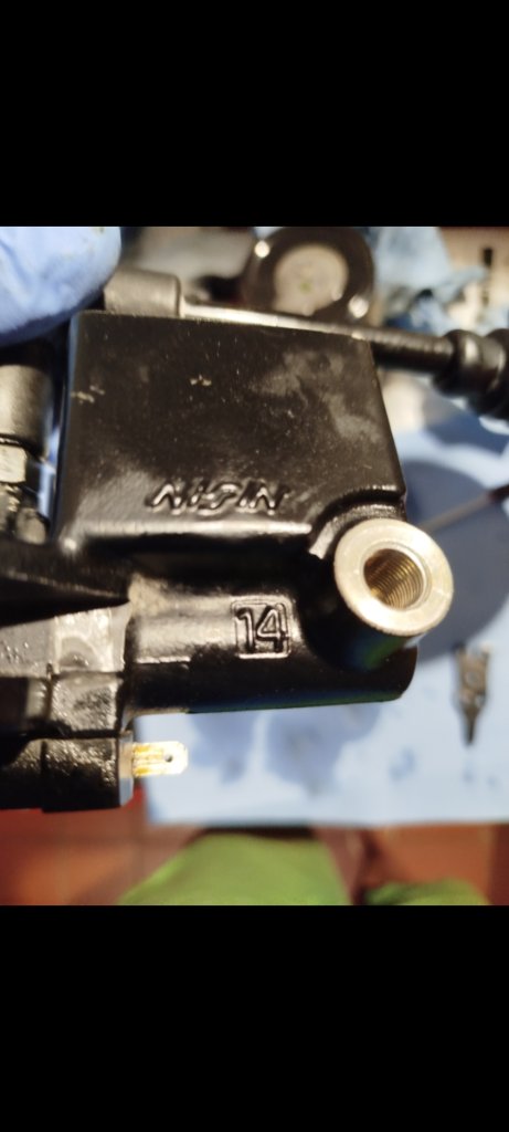

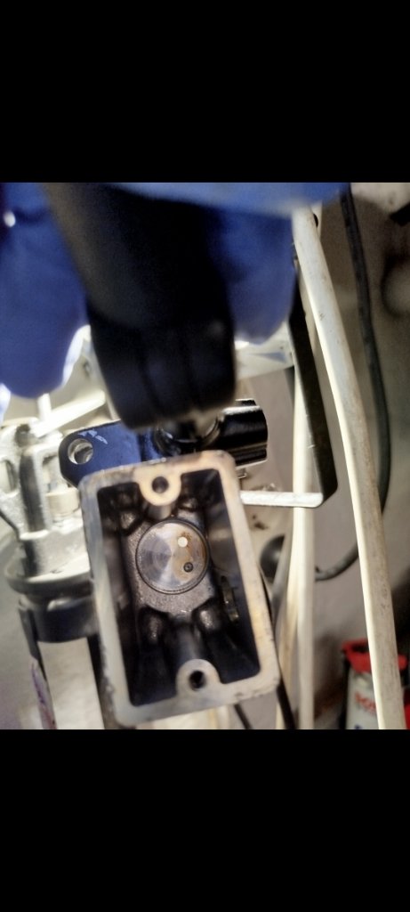

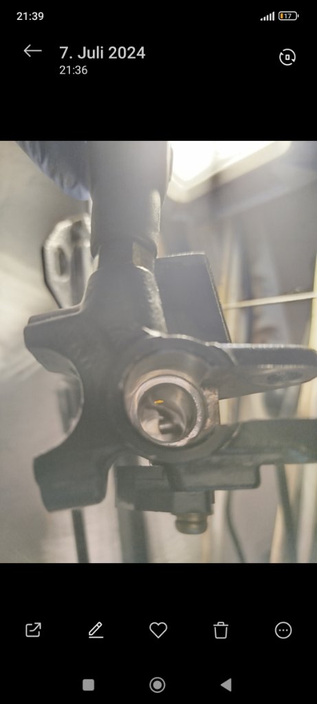

Wenn ich von oben in den Behälter reinschauen und den Kolben entspannt lasse, also den Bremshebel loslasse, sehe ich noch den Gummihut, der auf der Feder vor dem Kolben sitzt, durch das kleine Loch. Lasse ich den Kolben weiter raus, per Hand, dann kommt erst die Feder. Dann würde es passen und Bremsflüssigkeit hätte freie Bahn in den Vorratsbehälter. Also mir scheint, als wenn der Kolben zu lang ist. Ich habe extra das Rep.set für die 14er Handpumpe bestellt. Wo ist denn der Unterschied von 14er und dem 1/2" ?
Durchmesser?
Wenn das zweite Loch durchgebohrt wäre, würde das erstens genau vor dem Gummihut sein, heißt BF könnte ins System fließen und könnte beim Lösen der Bremse wieder zurück in den Vorratsbehälter. Es gibt ja auch Hendbremspumpen mit 2 Löchern.

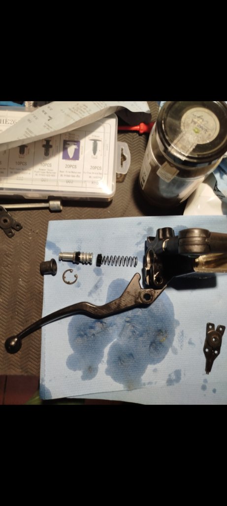

Dachte mir, alles klar, machste einmal alles komplett neu, dann passt das schon. Kolben, Feder usw. waren von Tourmax vom Hessler.
Die Altteile waren zu den neuen Teilen der Bremspumpe identisch. 14mm passen auch. Meine Vermutung ist, dass irgendeiner was verbaut hat, was nicht funktionierte und die DR dann in den Schuppen stellte...bis ich kam.
Ich denke der Korpus passt nicht zur Kolbenlänge oder umgedreht. Sind die Handbremspumpen von SP41 bis SP46 alle gleich?

Im SR500 Forum hatte einer das gleiche Problem.
Kann es sein, dass das Loch, welches ich aufgebohrt habe, so klein ist (im SR500 Forum 0,3mm), dass man meint es ist kein Loch? Denn so eine kleine Bohrung würde man auch von innen kaum sehen. Weil ich ja von innen, wo der Kolben läuft, auch geschaut hatte, aber nix sehen konnte.

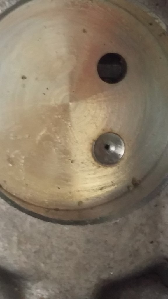

Beiträge: 1148
Re: Bremsenfrage
#101
hänge mich auch mal rein. Hab meinen Ersatzbehälter geöffnet und einen Blick hinein geworfen. Und ja da ist eine Bohrung 0,18 mm.
Hier Bilder.
Grüße Thomas
Beiträge: 3737
Re: Bremsenfrage
#102

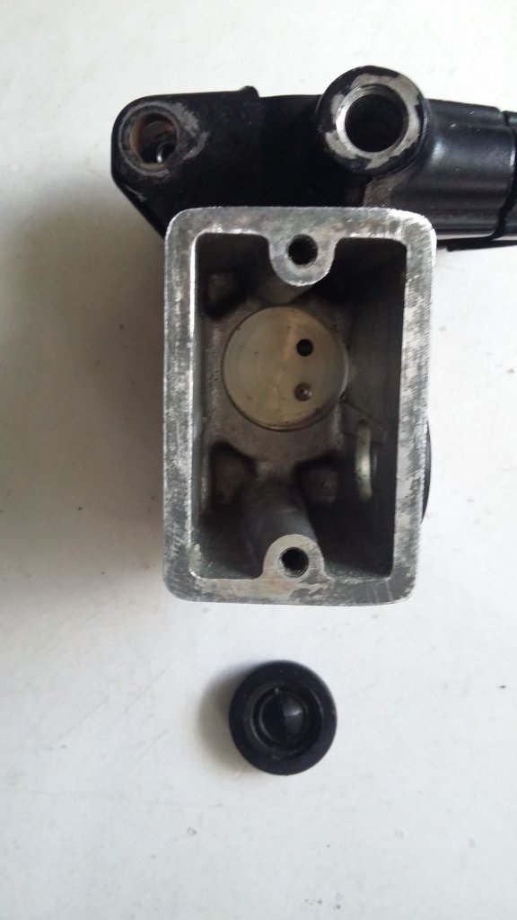

TST hat geschrieben: 08 Jul 2024 13:29 Hi,
Hier Bilder.
Grüße Thomas
Ich sehe da eine große Bohrung (=Nachlaufbohrung) und eine kleine (=Ausgleichsbohrung). So sind die Pumpen immer aufgebaut. Warum in der anderen Pumpe bei der Nachlaufbohrung ein weißter Stopfen (oder was auch immer) drin ist, erschließt sich mir nicht. Ich geh mal stark davon aus, dass das der Fehler ist. Die Bohrung muss durchgängig sein, damit die Suppe nachlaufen kann.
https://de.wikipedia.org/wiki/Hauptbrem ... iagram.gif
Schnittenprinz
Beiträge: 45
Registriert: 16 Mai 2024 10:23
Re: Bremsenfrage
#103
Beitrag von Schnittenprinz »
Ja ich denke, dass ist des Rätsels Lösung. Ich hab da halt ums verrecken kein Loch gesehen. Nun ja. 30€ Lehrgeld. Meine aufgebohrte funktioniert zwar, möchte aber damit nicht rumfahren. Eine gebrauchte ist bereits auf dem Weg.
Warum sollte die kleine Bohrung nicht größer sein? Um den Gummi am Kolben nicht zu sehr zu beanspruchen?

#104
kann man das weiße irgendwas nicht einfach rausnehmen/entfernen?
Beiträge: 1148
Re: Bremsenfrage
#105
Hi Tibor,
das weiße, das man auf dem Foto vom Schnittenprinz sieht ist der Boden vom Pumpengehäuse. Auf meinem Foto ist die Bohrung dunkel, da sitz noch die Pumpe drin.
