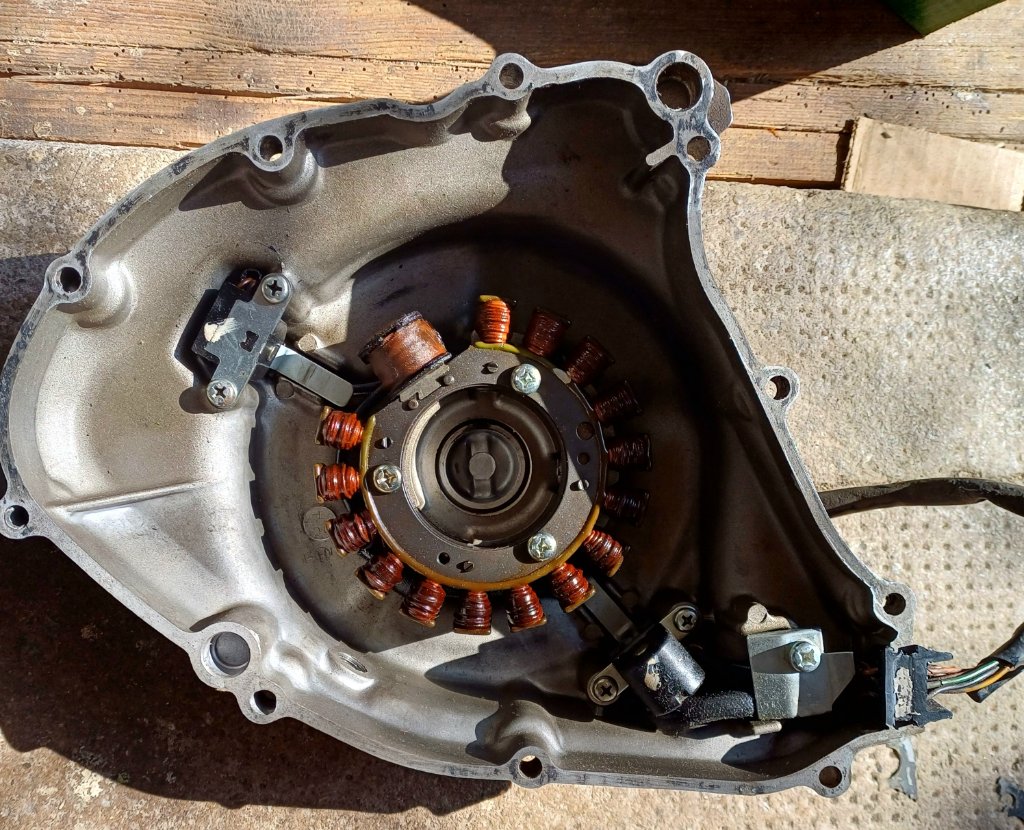

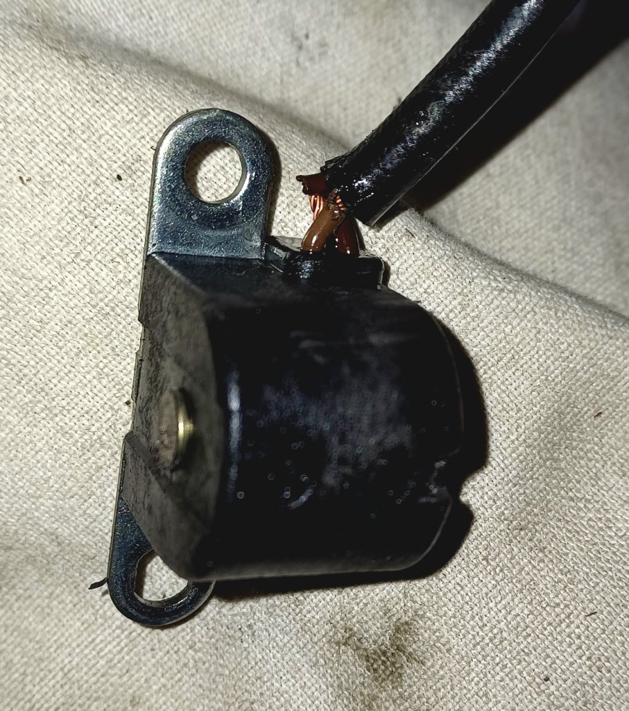

So,hab die Zündung ausgebaut von der gelben.
Hab sofort Fehler gesehen.Ihr auch?

Fast...liegen ja im Öl und Öl leitet erst mal nicht, aber das Öl ist ja nicht frei von Metallpartikeln und da kann es schon zu Querschlägern/Ausfall führen.
Hab extra beim Ausbau aufgepasst ,dass ich nichts beschädige. Also die Beschädigungen waren schon bzw. hab ich vielleicht vergrößert.

Gestern war Zündungsausbau/Umbau.
Zündungsdeckel mit Zündung war noch von der "Kopfschaden" DR über.
Der Deckel der gelben war ja innen ohne und die Zündung auf dem Weg nach Evessen.
Die "Tauschzündung" sah noch echt gut aus,kein Kabelbruch,keine harte Kabel,alles so wie es sein sollte.
Und vor allem mit den Serien Kreuzschlitzschrauben!
Die gelbe hatte schon 2 Innensechskannt verbaut, also hat da schon mal Jemand gebastelt?!
Heute ist Einbau und vielleicht auch der Startversuch.
We dann Probefahrt und hoffentlich ist das Ausgehen, dann Geschichte

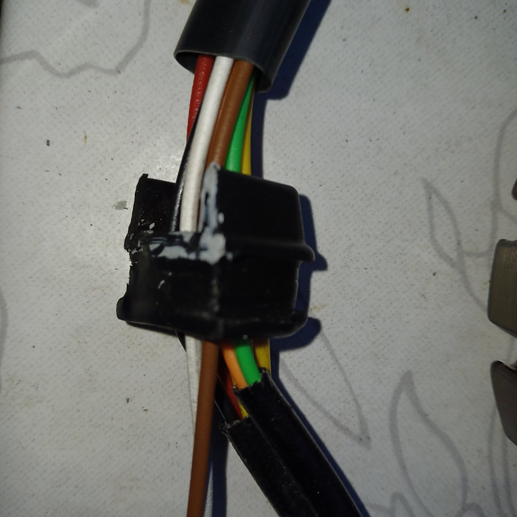

Neue gebrauchte Zündung (die originale von der Dakar) ist jetzt im Deckel der Gelben.
Die Kabel sind noch relativ flexibel, keine offene Kabel nur das Harz der Wicklungen ist etwas dunkel.
Beim Verlegen der Kabel hab ich bemerkt das ein Halteblech (das am Gummi oben) etwas auf die Kabel drückt.
Das braune Kabel hat an dieser Stelle keinen Schutzüberzug und hatte schon eine Druckstelle
Hab da mit kleinen Kabelbinder den Verlauf der Kabel verbessert und das Kunstoff schützt die Kabel vor dem Blech.
Und ganz wichtig....alle Schrauben wieder mit Schraubensicherung verbauen!
Nicht auszudenken, wenn sich da eine Schraube lößt....

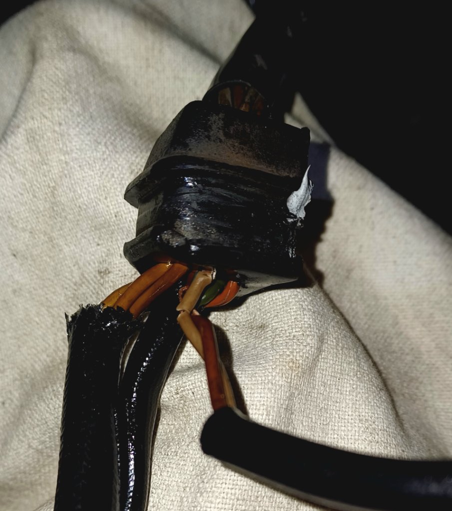

Hab MOTEK nochmals angeschrieben und ihm war nicht bekannt, dass die Zündung (unrepariert) zurück sollte.
Besser alles schrifftlich machen als telefonieren !
Anscheinend durchgemessen und keinen messbaren Fehler gefunden.Hat mich bis jetzt 30€ gekostet.
Bis auf die gebrochenen Kabel bei der Durchführung ins Freie erst mal gut.
Mal sehen ob ich die Zündung einbaue zum testen oder gleich zum Lüdeking schicke.

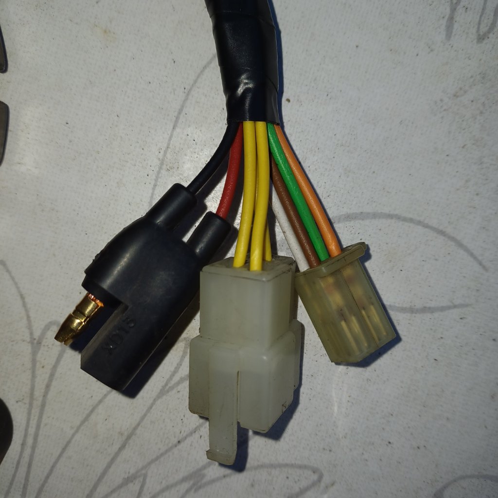

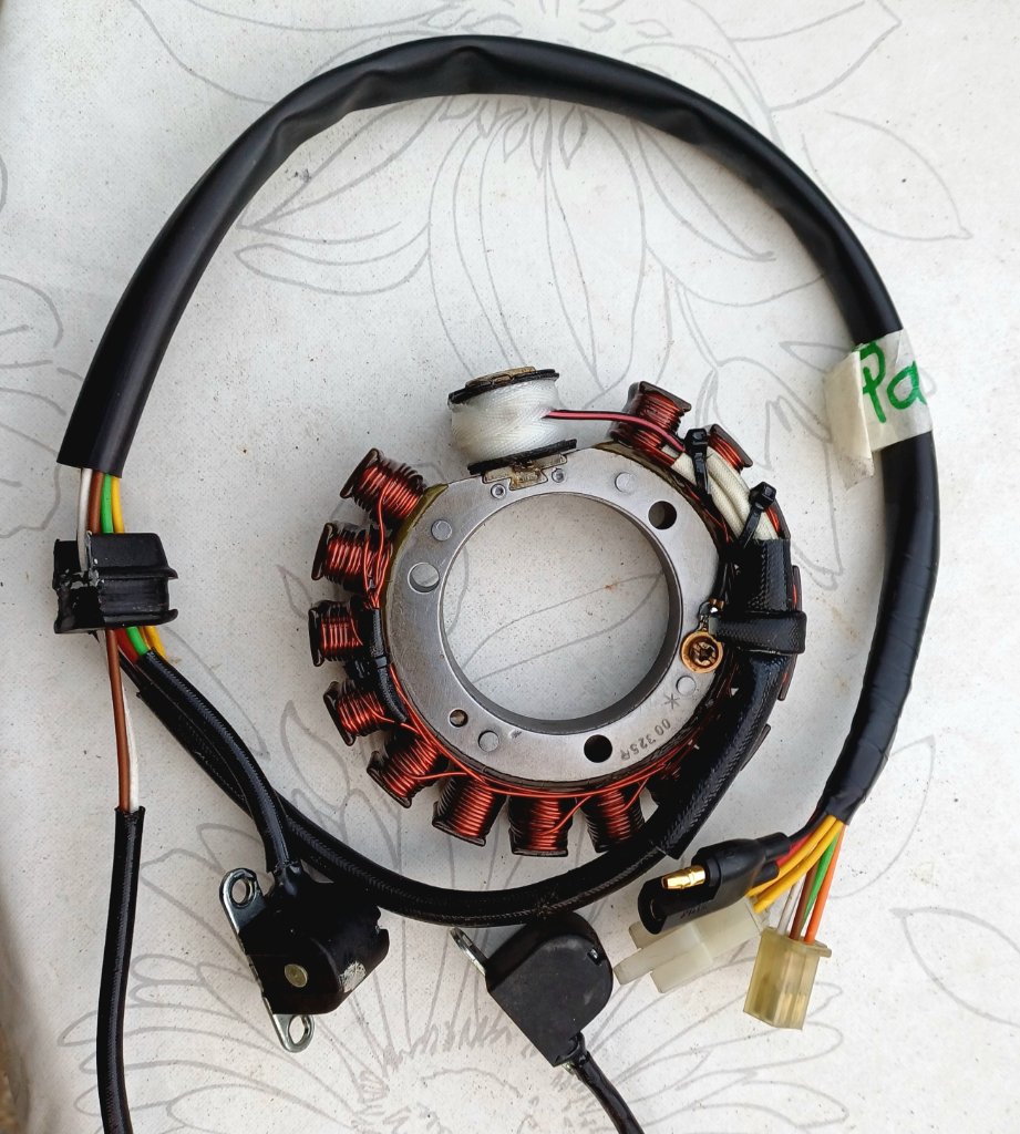

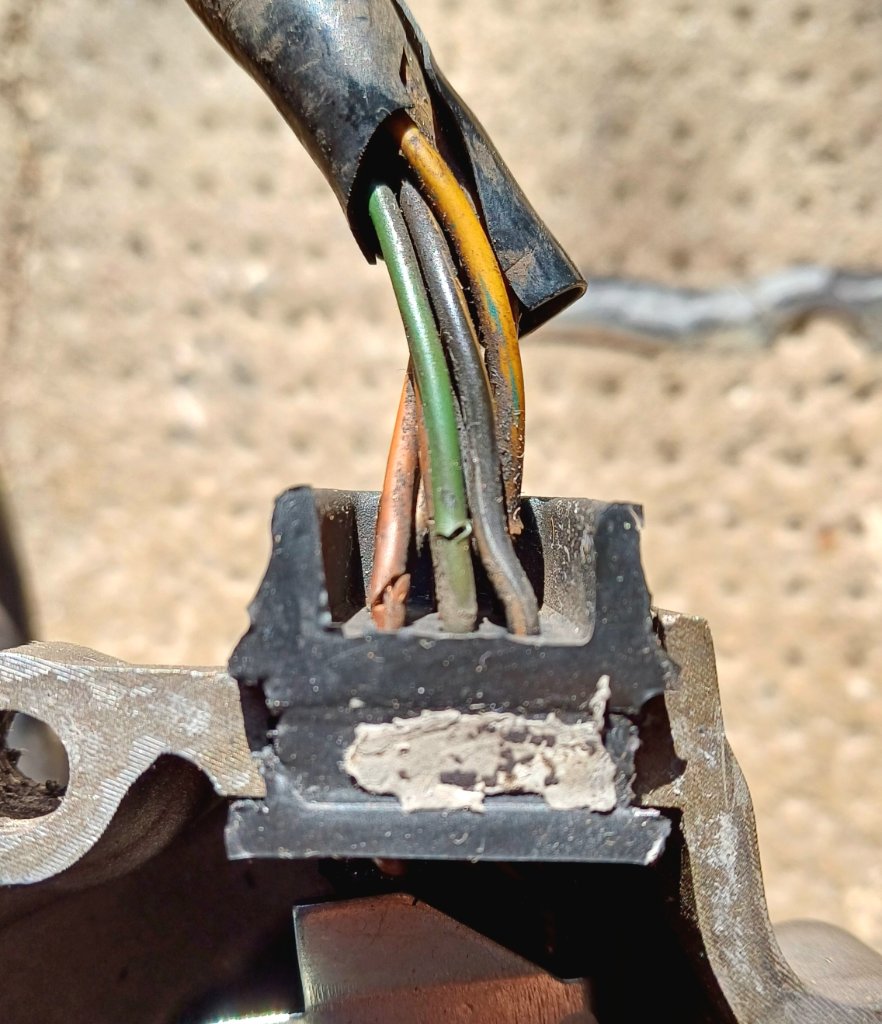

Wollte Euch die Zündung zeigen die beim Motek war und wegen zu großer Auftragslage unrepariert (auf mein Wunsch) zurück kam.
Die Kabel an der Durchführung sind alle offen.
Innen sieht es erst mal gut aus.
Dunkle Spulen deuten aber auf ordentlich Wärme bzw. wenig Ölservice hin.
Laut Motek-Rechnung hat er alles durchgemessen und ist i.O.
Aber würdet ihr die Zündanlage so einbauen?
Nur die Kabel bei der Durchführung mit Karosseriemasse "abdichten"?
Bin eigentlich schon soweit alles dem LÜDEKING zu schicken.
Dann wäre alles wieder schick und gut als Ersatzzündung auf ner Tour.
Bis jetzt keine Erfahrung über die Haltbarkeit der Überholten Zündung noch über die gebrauchten die zum Teil funktionieren (Dakar) oder nach 1000km (Gelbe) anfangen mit Probleme....
Und richtig Lust habe ich nicht schon wieder das Öl ablassen/erneuern und neu Dichtung am Deckel
...nur zum testen

...nur zum testen
- Beiträge: 6052
Re: Zündung DR600 mit 2 pikup
Mit diesen Kabeln auf keinen Fall. Die würde ich austauschen, bzw. abschneiden, verlängern und die Lötstellen vernünftig isolieren. Wenn der die gemessen hat, und für gut erklärt, hätte ich keine Bedenken sie einzubauen.
Öl brauchst nicht ablassen, Tank ab und auf die Seite legen. Bierkasten mit ner Decke drauf.
Und wenn Du vorher die Dichtung einölst, einfettest, bleibt die Dichtung ganz.
Viel Erfolg
- Stollenreiter (28 Mär 2025 14:10)
- Stollenreiter
- Beiträge: 1118
Gut zu wissen das auf die Seite legen funktioniert ohne Ölaustritt.Dafür muss ich aber etwas Platz schaffen...
Normal hänge ich die DR hinten hoch mit ner Seilwinde.
Dann lässt es sich schön Rückenschonend mit nem Bürostuhl daneben arbeiten
Mal sehen was die Kabel machen wenn ich die in die Hand nehme.Und was da innerhalb des Deckels los ist.
Ich werde jetzt die überholte Zündung einbauen und dann sollte erst mal Ruhe sein.
