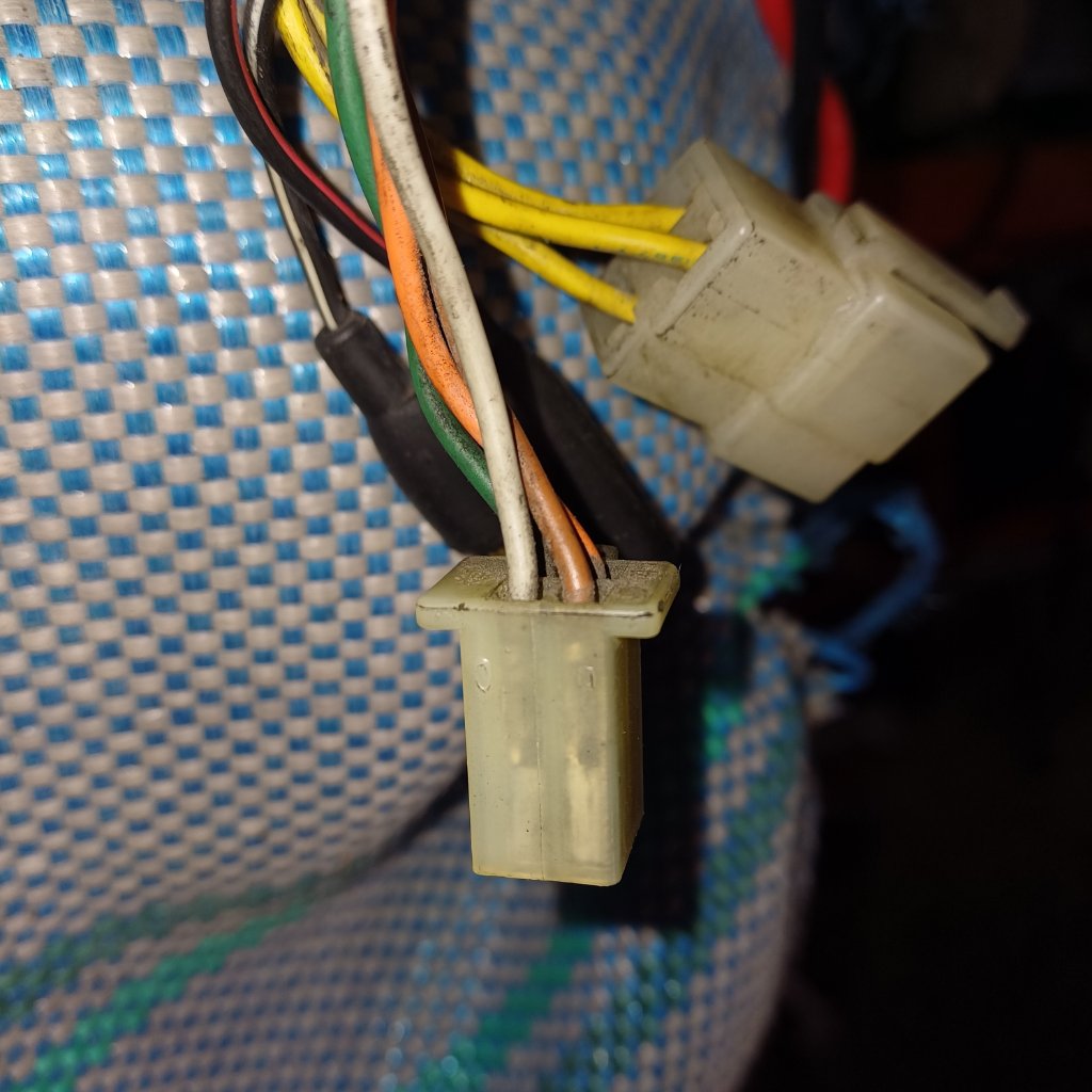

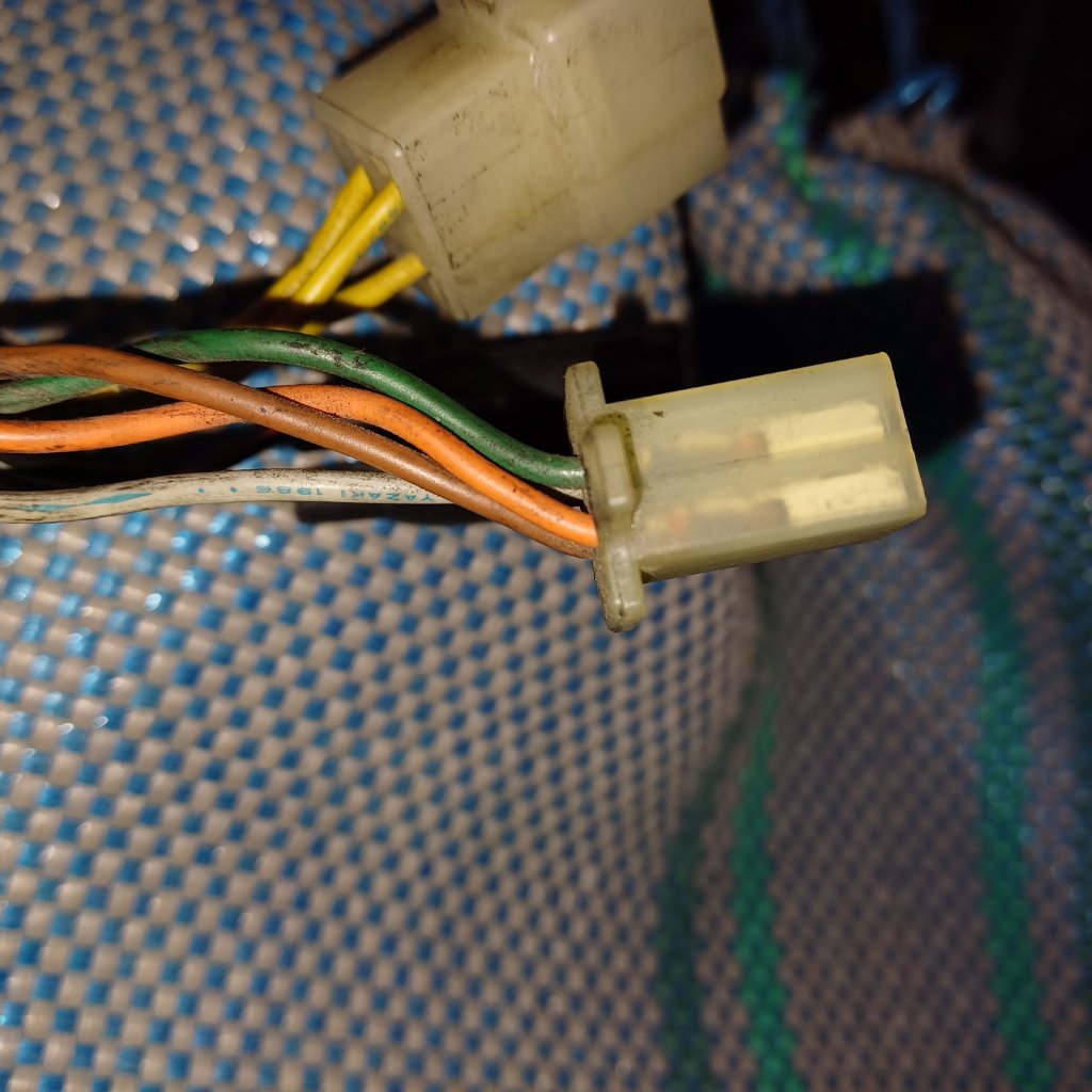

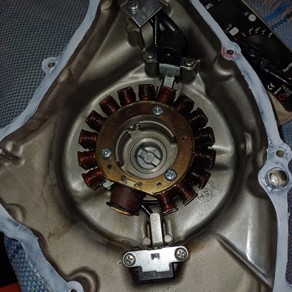

Leider ist im WHB nur ein Magnetfelder mit einer Abnehmerspule (pikup) abgelichtet.
Aber bei den 2Abnehmer sind die zusammen in einem 4er Stecker.
Soll 185-250 ohm haben.
9
Orange/Grün
218ohm(S)
220 (Dakar)
Grau/Braun
216 ohm (S)
225 (Dakar)
Also erst mal alles gut ?
Jetzt die Spannugsversorungsspule.
Soll 170-230 ohm
Die S hat 192 ohm
Die Dskar 220 ohm
Alles gut,oder?

Also erst nichts zu erkennen, deshalb habe ich die Zündung mitsamt dem Deckel an die Dakar gebaut.
Die Zündspule auch,weil man da später schlecht dran kommt.
Die alte Deckeldichtung rückstandslos abzufriemel ist ja echt ne Strafarbeit.
Neue Dichtung und Gehäusedichtung sollte dad nächste mal Erleichterung schaffen.

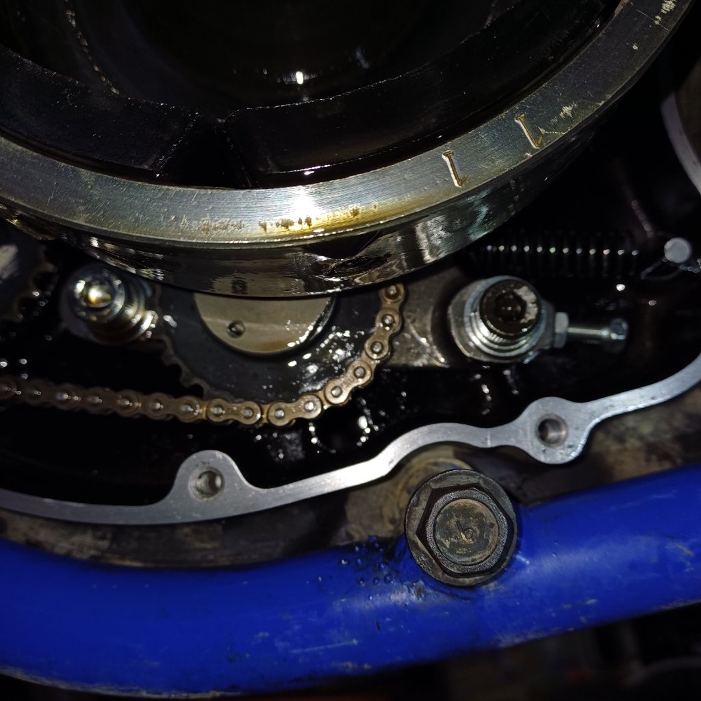

Ach ja,Logo musste der Deckel noch mal runter...da war doch was mit der Steuerkette für die Ausgleichsgewichte...
War gut so...Die Kette hing durch wie ne Wäscheleine :mrgreen:
Aber hierzu eine Frage :
Wie stramm macht ihr die Kette?
Ich hab die jetzt nicht zu stramm gespannt.
Aber wesentlich mehr als die Kette war.

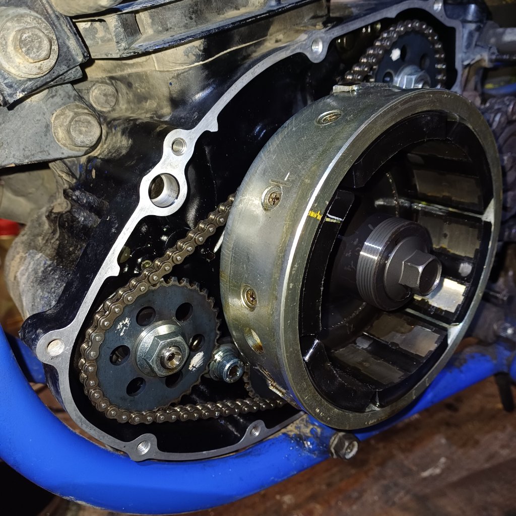

Muss beim Wechsel der Zündung und Deckel auch das Polrad gewechselt werden?
Das hab ich ,mangels Abzieher nicht gemacht :roll:

Nicht zu stramm. Da ist eine Feder verbaut, die die Spannung vorgibt. Wenn Du die Schrauben löst, passiert wahrscheinlich erst mal gar nix. Also die ganze Geschichte mit sanftem Klopfen lösen.
Und guck mal unter den Anleitungen. Dort ist es gut beschrieben.
Hi Stefan,
Als ich es nach WHB gemacht gabe war es mir zu stramm.
Beim lösen der Kontermutter und Schraube und dann die 2 Innensechskannt Schrauben.
Dann hat sich die Kette gespannt.
Aber beim Anziehen der 2 Innensechkannt hat sich das nochmals gestrafft.Mir zu viel.
Dann nochmal lösen und hab die Spannung mit der Anschlagschraube eingestellt,Mutter gekontert und die 2 Innensechskannt angezogen.So hab ich es gelassen.

möglicherweise hat sich das beim Anziehen "nachgespannt". Gegenhalten? Bei mir hat es bei der 41er und auch der 45er nach Anleitung und anfänglichen Schwierigkeiten geklappt. Weil zu stramm iss halt auch nix.

Also, das Polrad muss nicht gewechselt werden. Du hast das alles richtig gemacht.

Deine Dichtungen sind geklebt. War kein Profi. Ich habe die mit Dichtungsentferner und Messer abgemacht. Das ging ganz gut. Dichtungsentferner hilft wirklich.
Die AGW Kette lässt sich gut etwas lockern. Beide Innensechskant öffnen, Kontermutter und Schraube etwas raus und alles wieder fest. Ist kein Problem für Dich.
