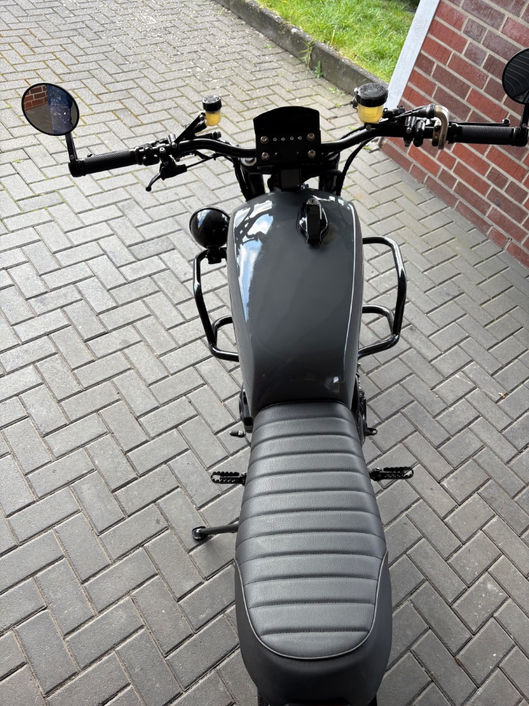

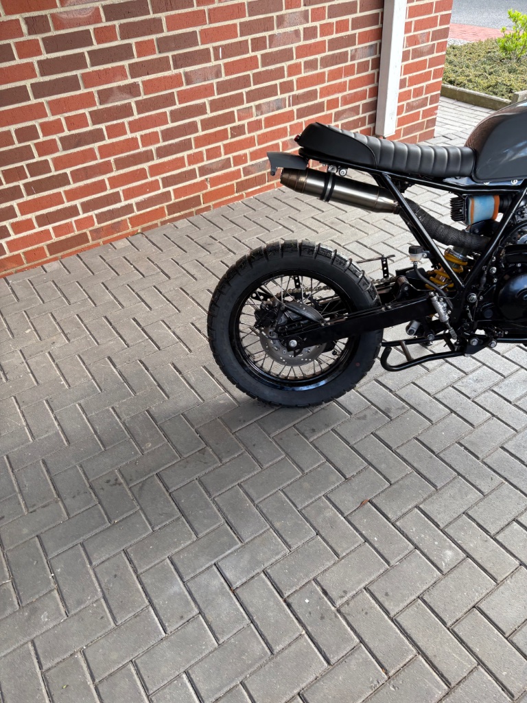

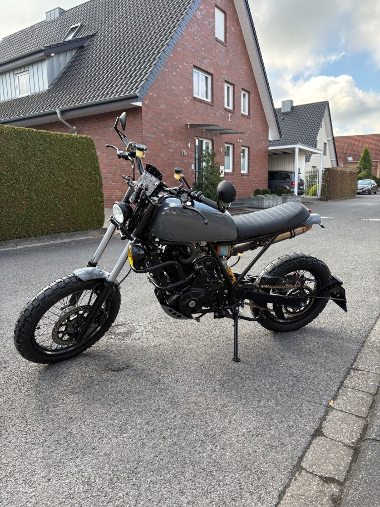

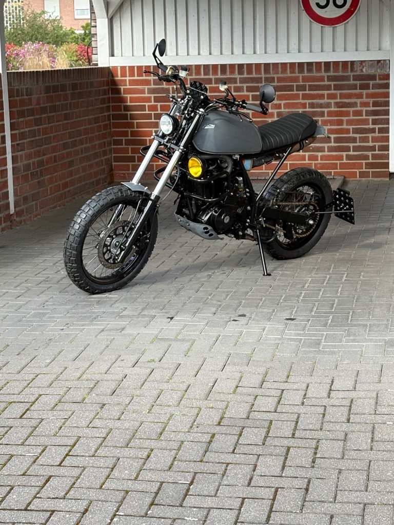

So und hier ein paar Bilder

Nicht ganz so meins 😎 aber schick !
Hast du Interesse an einem 19 Zoll Rad 🧐
Beiträge: 3499
Re: DR 650 RSE mit M Unit und M Buttom
#99
Handwerklich sauber umgesetztes Projelt! Hat was…
Viel Spaß damit!
Ich finde ein leeres Rahmendreieck cool, aber bei dir ists fast schon zu leer. Ich denke das eine kleine Startnummertafel unterhalb der Sitzbank, die so bis etwa 1/3…1/2 des Rahmendreieckes geht, cool aussehen würde.
