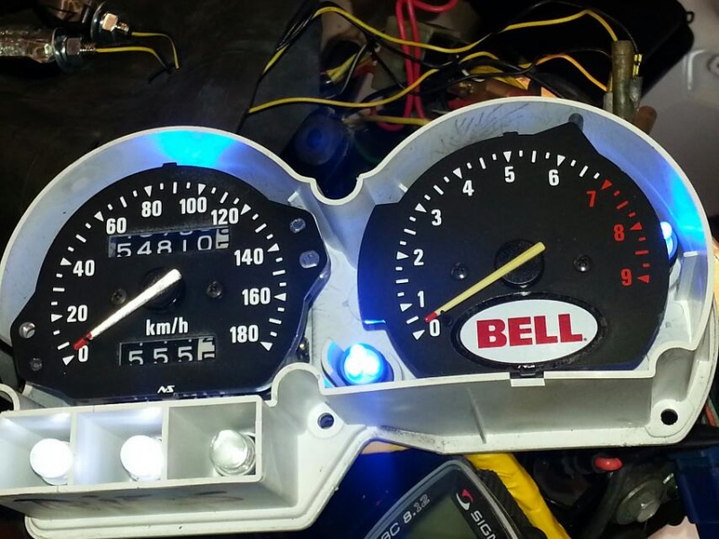

Heute Cockpit mit LEDs bestückt ... Instrumentenbeleuchtung nun in Pornoblau.

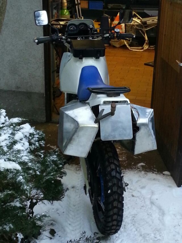

Koffer nehmen auch Gestalt an, die Sache ist allerdings sehr arbeitsintensiv und Aluschweißen sehr stressig

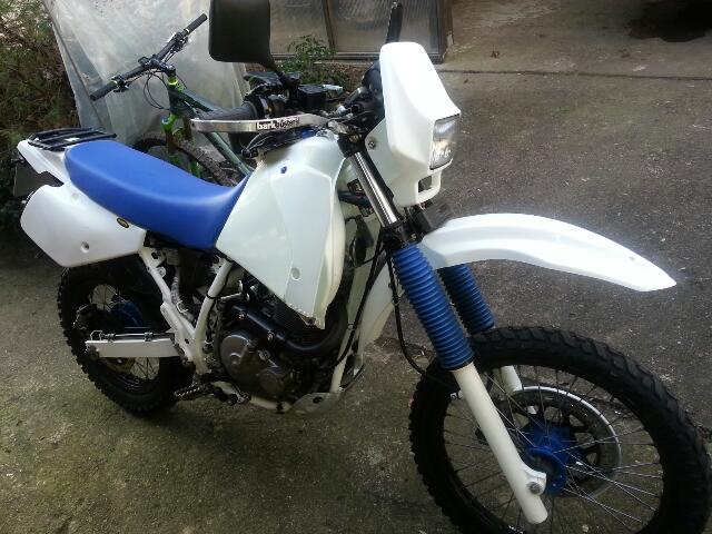

so ... heut gings mal wieder ein Stückchen weiter ... Strom ist soweit fertig.
Relais Schaltung für Fern-u. Abblendlicht wie hier im Forum beschrieben funktioniert super.
Dann mit den Koffern weiter gemacht. Loch rein ... Deckel drauf.
Morgen kommen die Dichtungen rein

Also die Armani-Designerkoffer musst Du jetzt noch mit Krokoleder bespannen, damit das was gleich schaut :-)
Sehr gelungen. Und der Stress beim Alubraten verschwindet mit zunehmender Übung ..

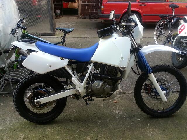

heute endlich mal die Seitendeckel montiert. Sind welche von der 350er. Rechts einen kleinen Abstandhalterrahmen zum Auspuff gebaut, damit eventueller Packtascheneinsatz nicht die ganze Schoße anschmort.
