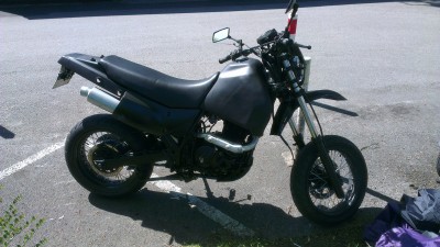

Dann wirds auch ein paar Fotos geben?
Sp44b Supermoto
Re: Kupplungsdeckel unabdichtbar!?!?!
Morgen ,versprochen !
Hey Leute , ich habe euch ja die Bilder versprochen ,vorgestern war das Wetter leider scheiße aber gestern habe ich welche gemacht aber jetzt streikt mein Bild-verkleinerungs-Programm welches nutzt ihr?
