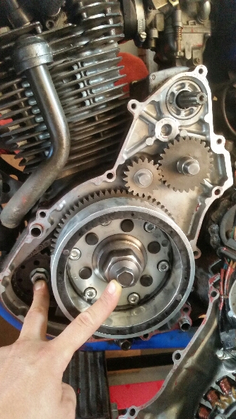

ist zwar schon was her, aber nun wieder aktuell. Das Projekt hat eine Weile geruht. Ich habe drei Fragen und hoffe jemand hat die eine oder andere Idee.
1. Ich verzweifle etwas an dem DR 650 RSE Reperaturbuch.
Dort steht, neben dem Vorgehen mit Anschlagschraube, Gegenmutter und Innensechskant Spannschrauben, das man bis Baujahr 1992 " Kurbelwelle mit Ringschlüssel o.ä. gegenhalten und Aushleichwellenritzel gegen Uhrzeigersinn mit 10 Nm anziehen. Dabei wird kettenspanner angezogen und Spiel beseitigt."
Auf dem Foto zeigt der linke Finger auf das Ausgleicherwellenritzel und der rechte Finger auf die Kurbelwelle.
Ich bekomme das wohl hin wie beschrieben, allerdings ist das Ausgleichswellenritzel dermaßen festgeknallt, dass ich es ohne Anwendung größerer Gewalt nicht mal mit dem Uhrzeigersinn gedreht bekommen würde.
2. Da ich sie seit meinem letzten Post noch nicht wieder gestartet habe, weiß ich außerdem nicht ob sie noch immer schleift. Kann ich das irgendwie feststellen bevor ich sie wieder zusammen baue? Kurbelwelle durchgefreht habe ich schon und kann nichts feststellen.
3. Ich bin nicht mehr sicher wo überall Unterlegscheiben drunter oder drüber müssen. Gibt es irgendwo eine Explosionszeichnung von einer DR 650 RSE SP43B Bj. 91.?
Gruß und Dank vorab.
Tim

Re: Schleifgeräusche nach Steuerkettennachspannen
sofort aufhören! 10 Nm ist garnix!!!
Du bist hier bei den feinfühligen
Arbeiten!
also mach das nun mit den 10
Nm indem du mit dem Zeigefinger
ein wenig zart drückst, dann spannt
sich die Kette dort, wo es das kleine
Spannerlein alleine nicht schafft.
So und jetzt schau mal oder fühle
mal ob die Kette an anderer Stelle
locker ist oder gnadenlos stramm?
oder einfach nicht hängt aber auch
nicht so stramm ist, wie wenn
ein Panzer daran zieht...
timhey
Beiträge: 9
Registriert: 24 Sep 2013 18:05
Beitrag von timhey »
Hallo Franz,
Ich arbeite mit Drehmomentknarren, daher habe ich auch mit geringen Werten gearbeite, aber man merkt hier einfach, dass sich an besagter Mutter gar nichts tut.
Die Kette ist locker, ohne durchzuhängen oder ne nennenswertes Spiel zu haben. Ich denke das passt.
Gruß Tim
dann bin ich beruhigt. Wenn sich da
nichts tut ist die Kette eben stramm
gespannt, dann passt das doch alles.
So und weil es ja vielleicht zu stramsein könnte
kannst du ja die innensechskant lösen
und die aussensechskant einen Hauch
rausdrehen, dann die beiden
innensechskant wieder anziehen
und den aussensechskant kontern.
Das wars dann und du kannst
endlich wieder durch die
Gegend fahren.

timhey
Beiträge: 9
Alles klar, das werde ich so nochmal testen.
Unterlegscheiben befanden sich an den Zahnrädern unterhalb des Anlassers.
