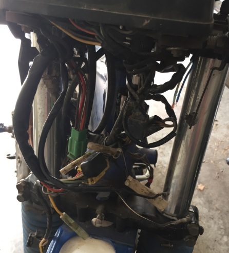

Ich bin erst seit kurzem Besitzer einer DR-600, sie wurde nur im Gelände gefahren und deswegen wurden einige Teile wie Blinker und Lampe demontiert.
Vieles habe ich bereits durch einen Schaltplan lösen können, bis jetzt.

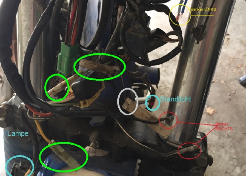

Ich habe ein Foto gemacht und die Anschlüsse farblich markiert (hoffe wir haben keine Farbenblinde), zudem füge ich ein Foto im Original hinzu.
Ich kann aus meinem Schaltplan nicht herausfinden, welche Leitung zur welcher Verbindung gehört, manche konnte ich beschriften die es für euch einfacher machen sollen. Die Anschlüsse die auf dem Bild zu sehen sind, sind auch alle vorhandenen (keiner versteckt).
Die grün umkreisten Leitungen müssten eigentlich zu den Blinkern gehören, aber dann würde ein Anschluss übrig bleiben. Zudem ist die grau/weiß umkreiste Leitung ein großer Flügelstecker von dem ich keine Ahnung hab, wo dieser passen könnte.
Vielleicht hat einer von euch eine Ahnung oder bei einer DR grad die Lampenmaske und Lampe ab und könnte helfen

Der weiße Doppelstecker ist die Masse der Blinker.
Die beiden oberen grün markierten Stecker sollten dann Plus links/rechts der Blinker sein.
Beim unteren mit oranger Leitung weiß ich es nicht - sorry.

Orange bzw gelb ist die lichthupe

Danke für eure Hilfe! Da hat sich doch ein Kabel versteckt, dieses wurde abgeklebt. Hab somit alle Leitungen belegt. Nochmals danke!
