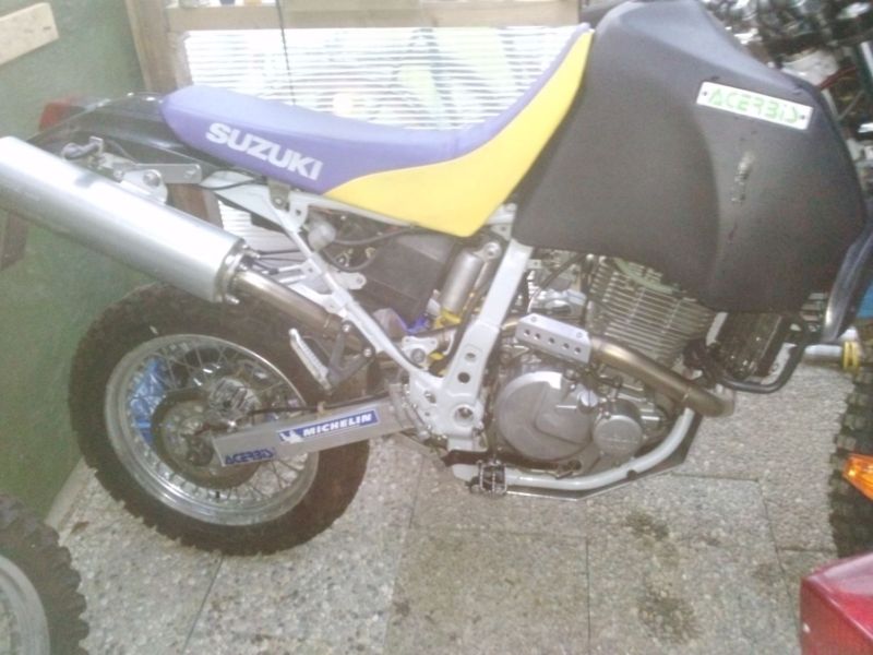

Hallo John, meinen Umbau hat der Wolfgang (easy) von Tigerparts gemacht.Ist komplett aus Edelstahl ,ich finds super ...
Beste Grüße HP

Bei Eisenkarl oder Obi
Ich habe mir aus dem Eisenhandel die Zutaten geholt
und alles selber geflext und verschweißt.

Das Anbaukit kannst du dir auch bequem aus dem alten Auspuffrohr und nem passenden Adapter oder dem Rohr von Wolfgang und dem passenden Adapter zusammen bauen.
Falls du keine Möglichkeit hast dir den Adapter zu bauen, dann meld dich mal bei mir
