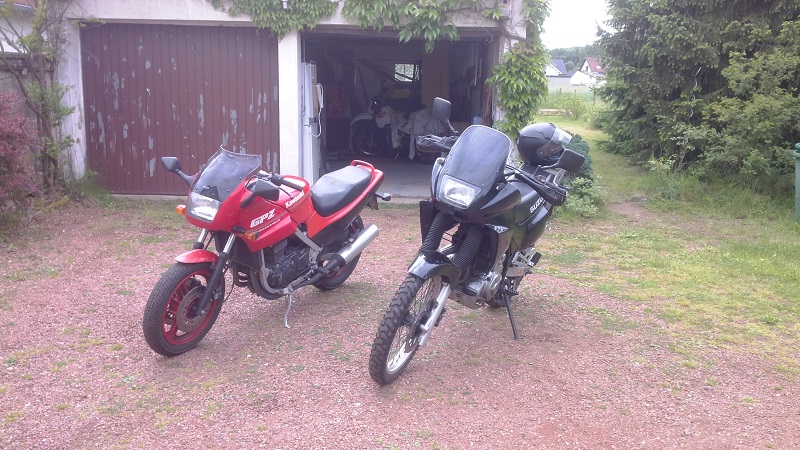

WIe eingangs erwähnt, hier die Bilder:
die GPZ und die DR, im Hintergrund erkennt man die "Kleine"

Tu dir einen Gefallen und Verkauf niemals nicht keine davon!!!
Da hast du lauter ordentliche und vernünftige Spaßmaschinen, um die dich noch viele Leute beneiden werden.

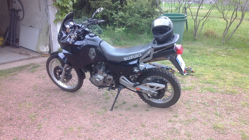

Die gut alte DR wurde verschönert:
Sie hat jetzt einen hohen Kotflügel wie es sich für eine ihrer Art gehört, eine Kette, die nicht einmal um Globus reicht, ein Kettenblatt, das nicht als Ersatz für eine Säge dienen kann und der Auspuff wurde ordentlich befestigt, abgescheuerte Nieten sind doof! Außerdem wurde der original Hitzeschutz am Krümmer montiert, wurde sonst doch recht schnell warm und Grillhaxe wollt ich keine.
Fehlt nur noch der Kettenöler, hier muss ich aber noch basteln und mir gedanken machen.
Hat von euch zufällig einen guten Tip, wo man eine geschaltete Leitung sinnvoll anzapft?
