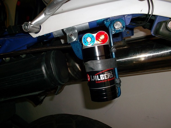

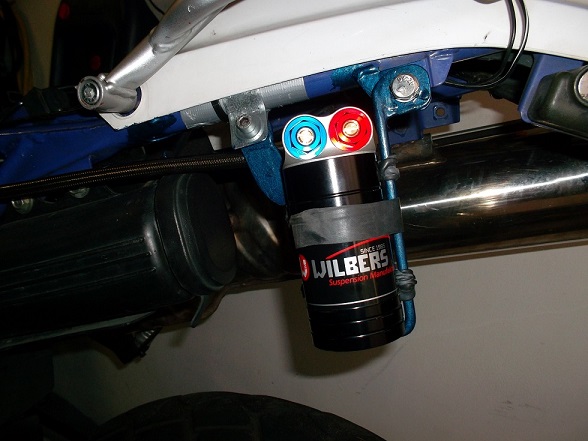

Dann bendete ich alles Studieren und legte mit der Umbaumaßnahme los. Unter anderem musste ich aus Platzgründen die Schlauchverbindung zwischen Vergaser und Luftfilterkasten entfernen. Dann ließ sich das alte Federbein nach links durch das Rahmendreieck herausziehen und das Wilbers einführen. der Schlauch passte auch, indem er oben unter dem Oberzugrohr hergeleitet wurde. Er lässt sich sodann außen unter dem Seitendeckel her bis nach hinter führen, wo der Ausgleichsbehälter etwas 6 cm hinter der Werkzeugbox seinen Platz finden kann. In diesem ersten Schritt war zuerst einmal das Federbein an seinem Bestimmungsort und ich musste mir nun noch die Befestigung des Ausgleichsbehälters überlegen und realisieren. Etwa 15 cm hinter der Werkzeugbox ist zwar eine Lasche mit einem M8-Loch an den Rahmenausleger geschweißt, aber ich habe nicht den Eindruck, das diese starke Seitenkräfte auszuhalten im Stande ist. Ins Kalkül einbezogen hatte ich auch das starke und verdrehungssichere M8-Gewindde der Gepäckträgerbefestigung. Diese ist insgesamt ca 30 mm lang und endet mit durchgängigem M8-Gewinde offen unter dem Kotflügel. Die Gepäckträgerschraube braucht selbst, wenn überhaupt, gerade einmal die Hälfte dieser Länge. Allerdings verwarf ich schließlich den Plan, diesen sicheren Halt in die Befestigung des Ausgleichbehälters einzubeziehen, weil die Halterung dann relativ kompliziert würde. Um Sturzschäden gering zu halten beschloss ich, die Halterung nur so stabil wie nötig zu machen und so nachgiebig, dass bei einem Sturz der Ausgleichsbehälter leicht unter den Kotflügel gedrückt werden kann, der Behälter beim Rutschen über die Straße nicht mit sehr viel Gewicht vom Motorrad belastet wird.
Schließlich bog ich aus 6 mm Rundstahl die Halterung und schweißte Laschen zum Festschrauben an. Außer an der nicht ganz mein Vertrauen gewonnenen vorgenannten Lasche am Ausleger hinter der Werkzeugbox bog ich noch eine Rohrschelle, die ich am Rahmenrohr anbrachte, um die Halterung daran vorne zu befestigen.
Den Rest bitte ich den Fotos zu entnehmen.

ganz auf Werkzeug wollte ich bei meinen Touren durch die Eifel dann doch nicht verzichten und da ist die Werkzeugbox schon praktisch. Im weiteren hätte die Schlauchlänge nicht gepasst. Die Überlänge des Schlauchs hätte dann mit einem Extrabogen ausgeglichen werden müssen.
