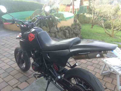

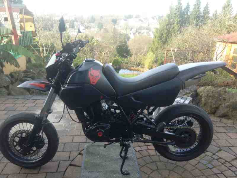

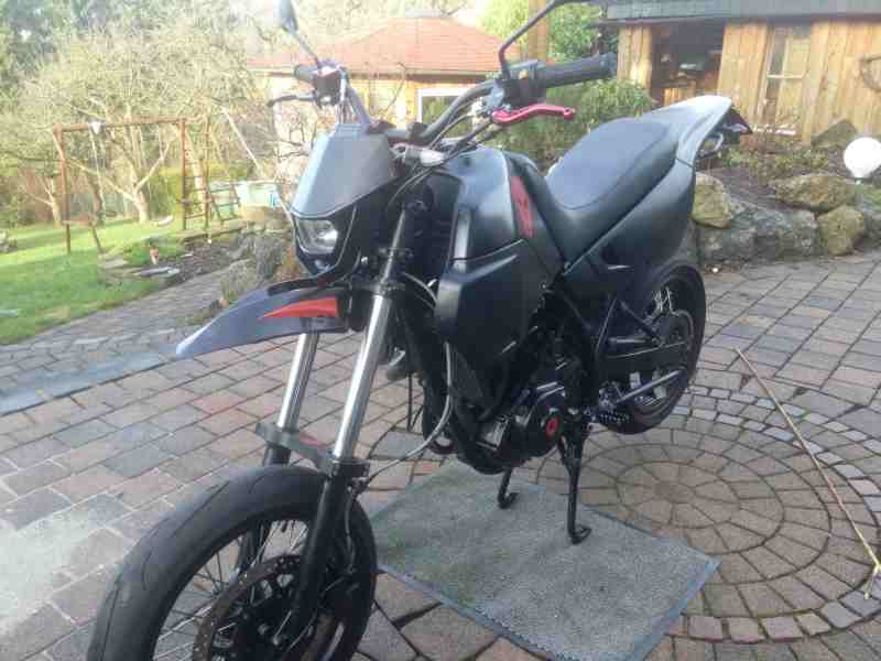

Hallo Gemeinde,
wollte euch mal meine zeigen. Hatte sie in den letzten Wochen komplett zerlegt, gesandstrahlt und neu gepulvert und lakiert.
Das Teufelchen habe ich von einem T-Shirt abgezeichnet und als negativ auf Folie drucken lassen und mit einlakiert.
Heck habe ich auch ein wenig verändert, alles mit Glasfasermatten verstärkt und gespachtelt.
Ich denke, kann sich sehen lassen.
Gruß Alexander

Re: Alex seine
ja ist eine Polisport LMX Maske und der Gabelstabi ist selbst gefräst.
Gruß Alexander

Re: Alex seine
Nicht schlecht geworden!
Warum hast du dich für so ein langes Heck entschieden?

Re: Alex seine
Wow da hat aber jemand Arbeitsstunden investiert...
Aber mal ne dummer frage, wo sind die Stollenreifen?!
Nein Spaß, ich finde sie sehr schick, nur passende Handprotektoren fehlen scheinbar noch...
Sieht alles sehr stimmig aus, super.
Re: Alex seine
Zum Leidwesen meiner Frau, waren es wirklich sehr viele Abende im Garten. Handprotektoren wollte ich eigentlich nicht dranmachen.
Trotzdem Danke Dir
Alexander

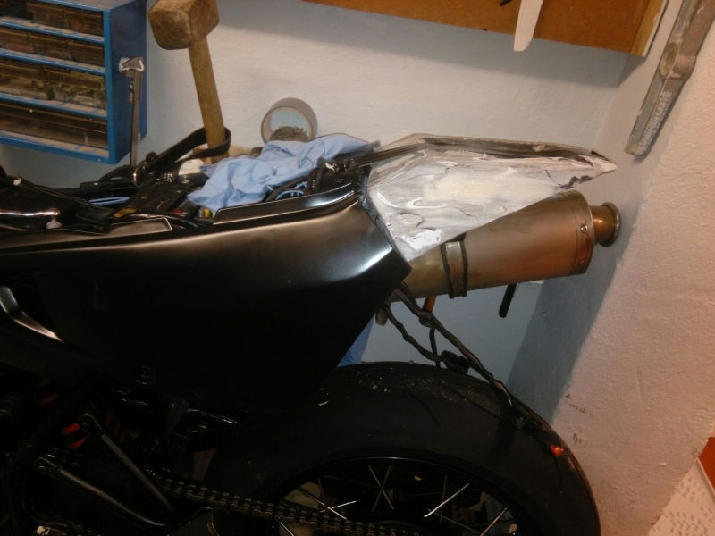

Bei den wirklich alten DRs kann man so viel umbauen wie man möchte. Die sehen immer total sperrig und schwer aus. Dagegen wirkt die 46er original ja schon wie ein Fahrrad.

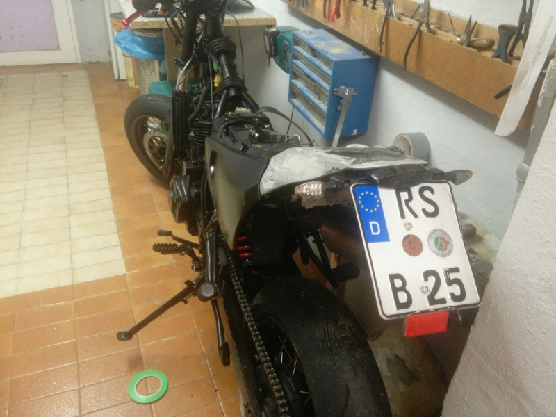

Re: Alex seine
Ich bin am überlegen, ob ich das Heck kürzen soll. Würde es wohl aussehen, direkt nach dem angeschraubten Heckbürzen zu beenden und das Platik Teil in Form zu schneiden. Habe noch eines in der Werkstatt. Hat einer eine Idee, wie ich den Zweimannbetrieb noch erhalten kann. Gibt es Haltegriffe, welche über dem Plastik verlaufen?
Alexander
Alexander
Re: Alex seine
wenn es Um den Griff
für den Beifahrer geht,
es geht auch eine Schlaufe?
in der Mitte der Sitzbank
quer rüber
quer rüber

Re: Alex seine
Das kann ich dir nicht sagen, aber es genügt dem TÜV doch wenn an der Sitzbank ein Riemen quer drüber verläuft, an dem sich "theoretisch" der Sozius festhalten kann. Haben doch etliche Mopeds, bei denen hinten nichts zum festhalten angebrachte werden kann.Gelöschter User hat geschrieben:Hat einer eine Idee, wie ich den Zweimannbetrieb noch erhalten kann. Gibt es Haltegriffe, welche über dem Plastik verlaufen?
edit: Der Franz war etwas schneller
Re: Alex seine
Kann man da wohl auch einen Lederriemen, Gürtel oder Ähnliches nehmen. Nur für den Termin?
Re: Alex seine
zwei Möglichkeiten:
ein Streifen schwarzes Kunstleder so
wie die Sitzbank, unten ordentlich befestigt
und der TÜV bemerkt das Teil gar nicht...
Dein alter Gürtel und der Prüfer reißt
daran rum und hat garantiert was
auszusetzen.... "E-Nummer?"

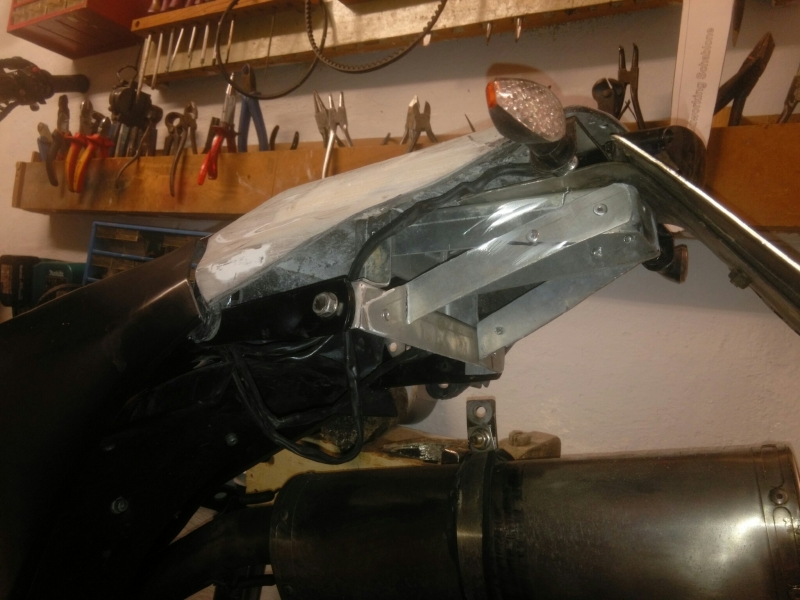

Re: Alex seine
Habs getan,
ich hatte noch ein altes Heck im Schuppen liegen, Flex und ab.
Untergestell aus Aluwinkeln neu gebaut und vernietet, fertig. Gefällt mir aber noch nicht wirklich gut, sieht wie ein Klotz aus.
Merde in den nächsten Tagen das Untergestellt mit Aluriffelblech verkleiden und die Seitenteile wohl auch noch anpassen damit der Übergang ein wenig gleichmäßiger wird.
Anbei ein paar Bilder.
Gruß Alexander
Gruß Alexander
