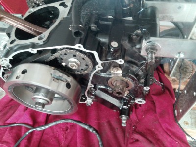

Habe im vergangenen Jahr einen teilzerlegten 42er Motor erstanden um mir diesen neu aufzubauen...
Neulich bin ich dran gegangen, um mir den Brocken mal anzuschauen...
schon hier offenbart sich dass wohl ein "Fachmann" dran war... Dirko, bis in die Ölkanäle
Schraube der Druckplatte verlegt o. verloren? Kein Problem, wozu hat man die Restekiste?

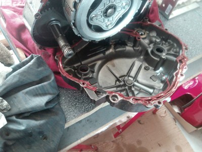

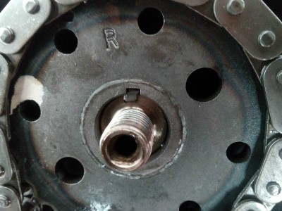

...siehe da:
...die Rotorschraube war mit "Gott weiß was" gut eingeklebt...
Ausgleichswellenkeil, fast abgeschert...

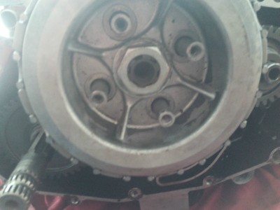

Kupplungsmutter, Blechlasche offen, Mutter lose...

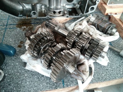

...die nächsten Schritte überspringend, fand ich das:
Getriebe Wellen, natürlich der 3. Gang....
@ axl: hattest mal wieder Recht... :lol:
das Zähnchen hab ich dann auch irgendwo im Gehäuse gefunden...

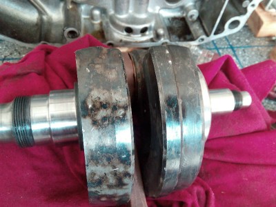

...aber es hat sich nicht wie bei meiner 41er vor 11 Jahren, gleich im Sumpf abgelegt, sondern ist munter durch den Motor gewandert,
...hat die Spuren hinterlassend die Kurbelwangen passiert..

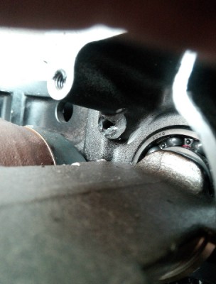

...doch damit nicht genug:
...zwischen KW und AGW gehts im Gehäuse recht eng zu...
...wenn da was zwischen gerät, au Backe!
...die AGW hat auch was abbekommen...
..da hat´s was zerrupft...
Beiträge: 2134
Re: getriebe außbauen
...und zwar hat´s die Ölleitung entlang des Zylinderbolzens zum Zylinderkopf weggefetzt...
...wo vorher nur Dunkelheit herrschte, ist nun "Durchblick" möglich, die Leitung ist definitiv sauber......

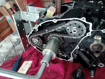

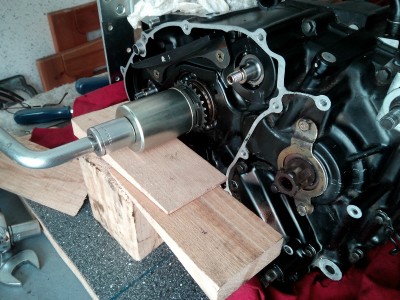

Ich kann mich der Meinung von Munky nur anschließen. Bei mir ist das Spalten am Lösen der Nutmutter der Kurbelwelle gescheitert (trotz Hakenschlüssel).
Dagegen ist das Umbauen des Kopfes ein Kinderspiel :D
So wird der Nutmutterschlüssel ganz sicher abrutschen...
...mit reichlich Holz und Keilen unterbaut, ein Kinderspiel!
...hat auch ein bissel gedauert, bis ich darauf gekommen bin! Aber dann... :mrgreen:

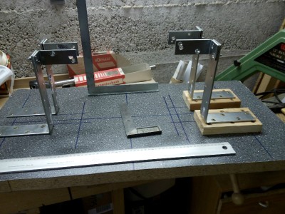

...und noch was: es lohnt sich mal in den Baumarkt zu gehen, paar stabile Balkenwinkel...
...mein Motorhalter...
...massive Unterlage, hier Ausschnitt einer Arbeitsplatte (Spüle) paar gescheite Schrauben, bissel ausmessen, nachdenken...
Schwupps, isser fertig der Motorhalter!
