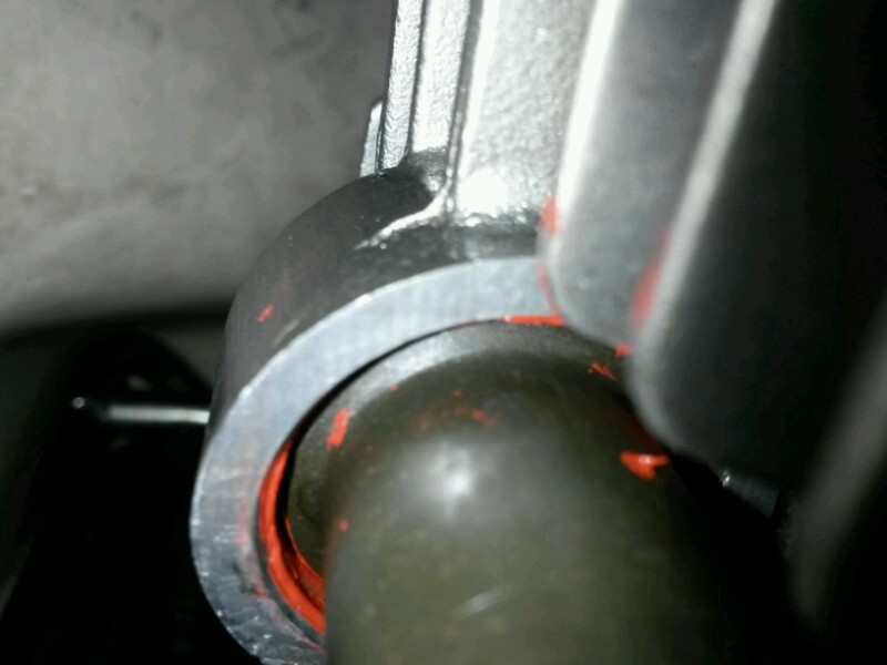

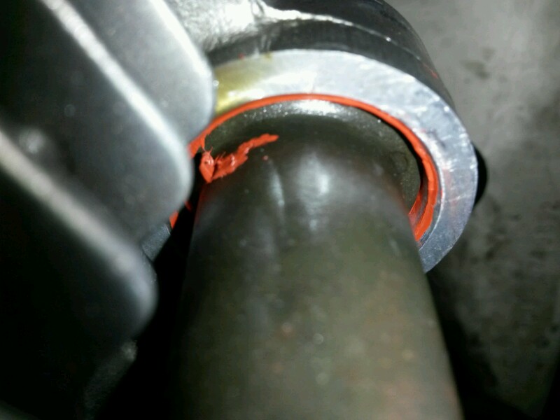

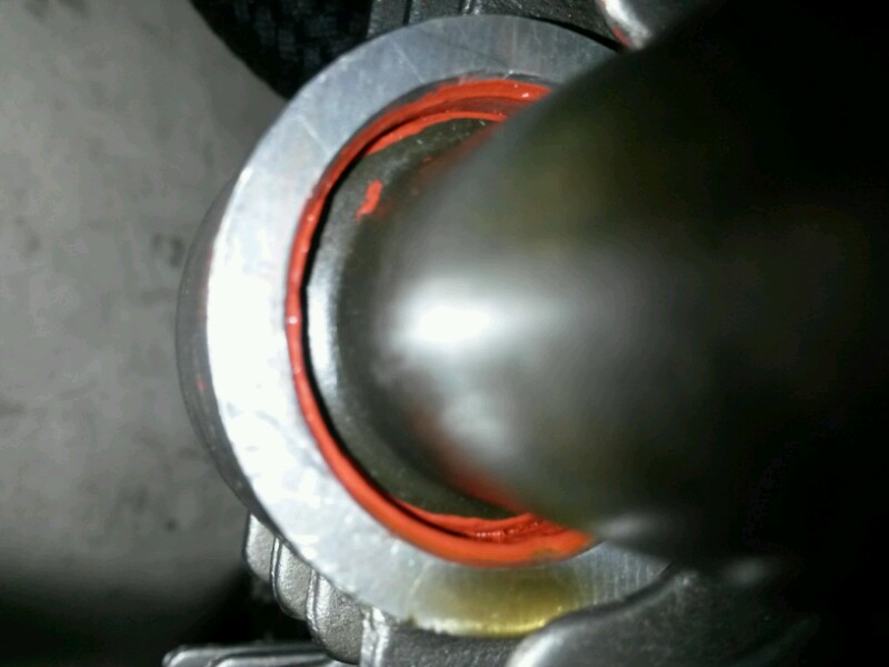

ich bekomme meine Ölrücklaufleitung einfach nicht dicht. Ich habe schon zwei mal eine neue Dichtung rein und trotzdem läuft das Öl raus.
Ich habe auch versucht mit Dirko die Innenseite und die Außenseite des Dichtrings einzuschmieren, bringt aber auch nix.
Hat jemand einen Tipp für mich wie ich das dicht bekomme?

Mach doch einfach mal ein Foto von unten in den Anschluss, evtl sieht man dann das Problem.
Wenn ich so einen Zylinderkopf in der Hand hab mach ich den Übergang in den Anschluss immer etwas Runder. Dann geht der O-Ring leichter da rein. Ich hatte schonmal das Problem daß in dem Anschluss ein kleiner Grat drin war der den Ring immer leicht angeritzt hat.
Ich verwende immer Silikonfett für O-Ringe.
Deine Ringe sind Originalteile?

Guten Morgen
ich werde mal drunter schauen bzw. versuchen ein Bild zu machen. Ich bin bisher davon ausgegangen dass der Ring richtig sitzt bzw. dass wenn er falsch sitzt viel mehr Öl ausläuft.
Ich werde mir nochmal einen neuen besorgen und ihn dann vorher mit etwas Öl einschmieren. Dass das Rohr schief ist glaube ich nicht, ich denke dann wäre es schwerer
rein gegangen bzw. hätte sich nicht ordentlich verschrauben lassen.
Die Dichtringe sind von Tigerparts und sahen genau so aus wie der alte.
An der stelle eine Blöde frage:
Auf den Bildern sieht es ziemlich eindeutig aus dass das Öl von der Rücklaufleitung kommt. Durch den Fahrtwind hat sich das Öl etwas auf den Ölkühler und in die Kühlrippen des Zylinders verteilt. Wenn ich jetzt mal anders herum denke und sage das Öl kommt woanders her und hat sich an der Rücklaufleitung verteilt, dann wäre eine mögliche Quelle der Ölkühler. Den habe ich aber schon mit Pappe abgedeckt (weil es so kalt war) und er war trocken. Bliebe noch die Zylinderkopfdichtung (welche aber neu ist). Wäre das eine Möglichkeit?

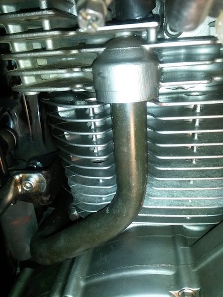

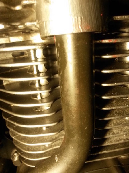

Hier die Bilder, sieht für mich normal aus...

Ja, aber ich dachte eigentlich an Bilder vom Zustand wenn das Rohr ausgebaut ist

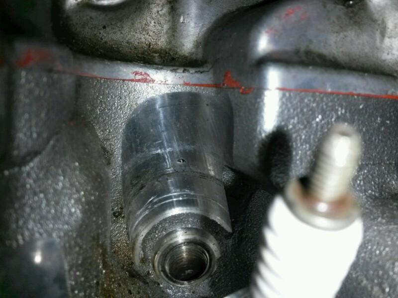

Das mit den Bildern vom ausgebauten Rohr hat sich erledigt.
Oben bei den Kerzen war auch Öl, jetzt schaut mal das Loch über der zweiten Kerze. Der Stecker war auch nass.
Mir bleibt auch nix erspart.
Ich glaube ich bin letztes Jahr so 5000km gefahren. Dachte immer es war das Rohr weil es genau dort runter gelaufen ist

Re: Ölverlust Rücklaufleitung --- wird einfach nicht dicht
falls das ein Riss von Zündkerzenloch
nach links sein soll? das kann man
nicht kleben, evtl schweißen,
nicht gut.
Das Öl kann eigentlich überall her
kommen.... ich gäbe daher bei
meinem Schätzchen oben rum
alles erneuert... dann kam es
unter der Kupferscheibe des
Zylinderkopfbolzens raus... dann
hatte ich eine Zündkerze nicht
fest gezogen...
nicht gut.
fest gezogen...
Ne Franz, kein riss, da ist ein richtiges Loch. Versuch mal zu zoomen
