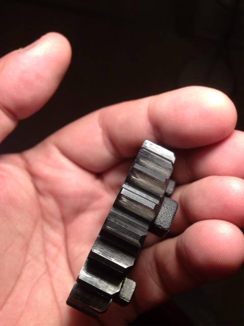

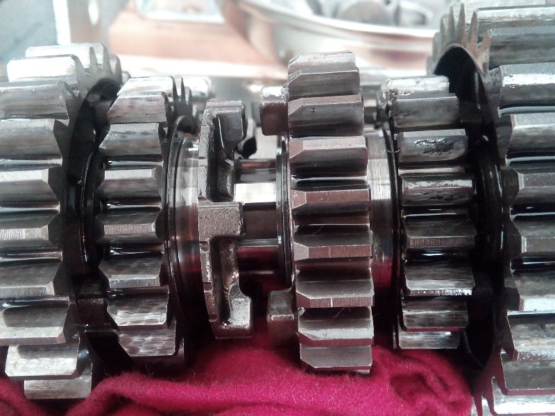

Nachdem mir letztes Jahr beim einfahren der 2. gang immer raus gesprungen ist.
Der Motor wegen den Zerlegten Ausgleichswellen eh noch auf ist, han ich die Schaltgabeln nochmal
Durch gemessen und bei 4,75 bis 4,78 beschlossen diese zu erneuern.
Ich wusste das ein Zahnrad nicht mehr so gut aussah.
Dachte mach den scheiss 3ten auch noch rein.
Glaub das ist der vierte :)
Sieht das jemand anderst ?
Bzw. was meint Ihr.. Sieht der so schlecht aus, wie ich den sehe ?
Oder bin ich zu pingelig
Grussi AXL

Hey,
ich hatte das gleiche Problem. Der zweite ist immer wieder beim Gas geben rausgerutscht. Schaltgabeln waren aber alle OK. Es waren bei mir anscheinend die Klauen, seitl. am Zahnrad. Habe dann den zweiten, vierten und fünften getauscht. Weg war mein Problem.
Gruß Alexander
PS: Also mein vierter Gang hatte wesentlich mehr Karies.

Die Nuten an den zahnrädern müdst ich dann mal noch messen.
Gibt ja auch ne toleranzangabe.
So schlimm find ich den 4. jetzt auch nicht....
Aber wenn der motor zu ist, will ich erst mal ne zeit lang fahren :-D
Grussi AXL

Ist bei miesen Fotos im dunkeln immer schlecht zu beurteilen :roll: Ich sehe da aber erstmal nichts auffälliges. Wie schon gesagt sind die Klauen viel entscheidender.

Die miesen fotos im dunkeln sind hochauflösend und sogar von oben angestrahlt :lol:
Kommt vom hochladen das die so schlecht werden. :evil:
Grussi AXL

Hi Axl,
...war gerade heute beim ZAHNARZT... :lol: ...echt im Ernst! Deshalb komm ich erst jetzt dazu hier zu schreiben!
Zu Deinem "Problem":

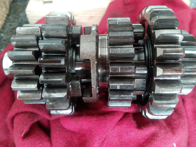

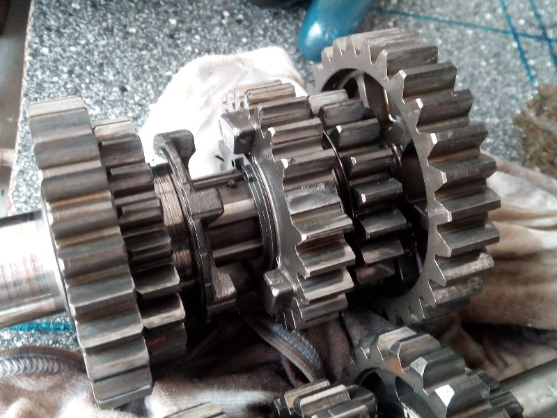

1.) es ist der 4.Gang!
2.) das Rädchen aus Deinem Getriebe sieht nicht besorgniserregend aus, das ist eher noch gut! Sieh mal da:
von meiner 41er: Getriebewelle (Antriebsritzelseite), knapp 93 000 km gelaufen, 3.Gang bei 70 000 km gewechselt
Gänge von links: 2,4,3,5,1
...und da:
Getriebewelle Primärantrieb (die mit der Kupplung dran)
hier von links:2,4,3,5,1
...das ist Pitting! Als ich das sah, wunderte ich mich nicht mehr über Späne im Öl... :roll:
Wenn der Rest Deines Getriebes genauso wie Dein 4. Gang aussieht hast Du echt Glück! Wieder einbauen und weiterfahren! :mrgreen:

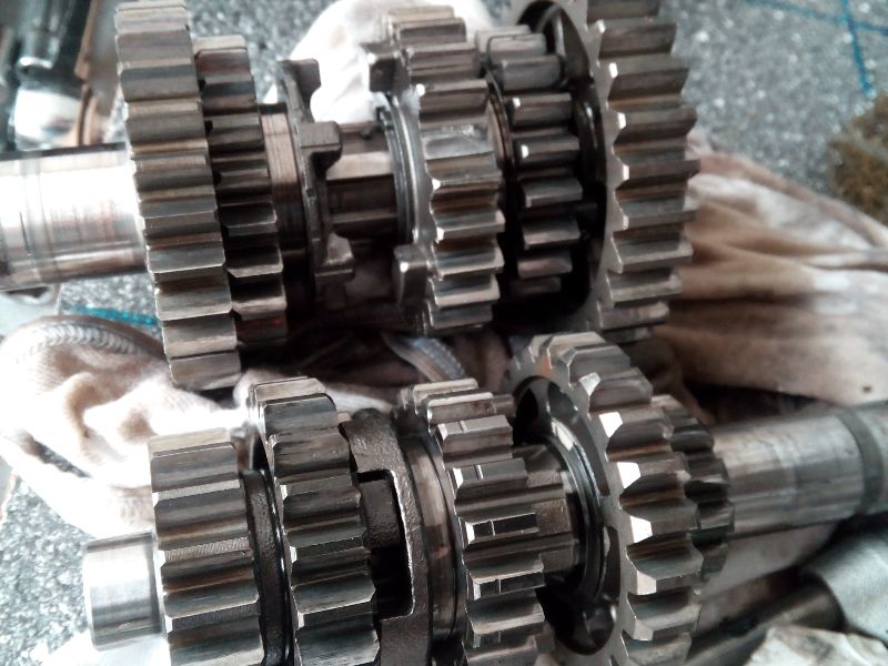

...ach, und das hier hab ich aus meinem "Ersatzmotor" entnommen:
...natürlich: der 3. Gang!
...aber durchaus verwendbar!
...aus zwei schadhaften mach ein ganzes... :mrgreen:
Allerdings frage ich mich wie Dein DR Getriebe auf Dauer mit der höheren Leistung Deines Motors zurechtkommen wird... :roll:

Moin Uli,

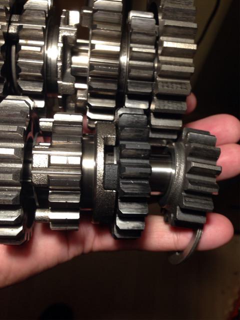

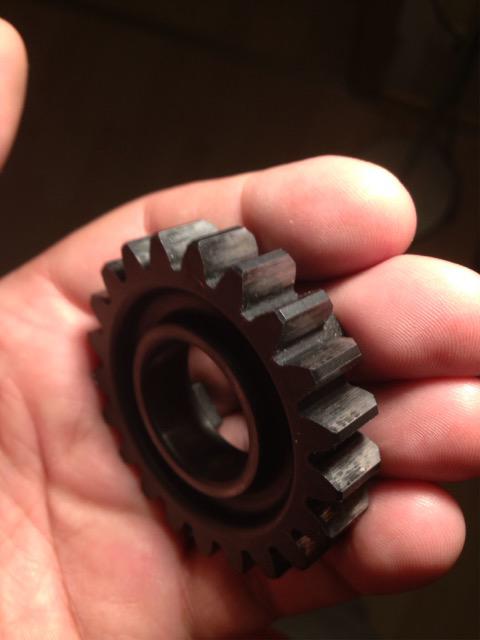

Ja gegen deine Gezriebe ist mein 4. ja wirklich Kindergeburtstag :-D
Die anderen 4 gänge sind einwandfrei. Auch das gegenrad zu dem einen Zahnrad.
Mich wundert nur etwas, das dieses eine Zahnrad so schwarz ist.
Hab gestern entschieden den gang dtin zu lassen.
Die Nuten liegen mit 5,04mm in der Toleranz.
2 der 3 schaltgabeln haben 4,75mm
Habe alle drei bei kfm bestellt. Muss hier erst mal nach einen neuen Teilehöcker guggen.
Denke das gerriebe wird halten.
Erstens klingt der motor brutaler als er ist und man donnert ja nicht nur in der gegend rum :)
Grussi AXL

Mein Getriebe läuft zwar absolut lautlos, keine Geräusche. Aber ich hab bei mir neulich auch Späne im Sieb gefunden, die von Farbe und Zustand zu den Zahnrädern passen könnten.
Wobei ich glaube, daß Späne von wo anders her, wenn sie zwischen die Zahnflanken gelangen, deren Oberfläche zerstören und auch Pitting erzeugen können.
Trotzdem:
Wenn ich diesen Faden so durchlese, dann interpretiere ich, daß bei Spänen im Öl zuallererst mal die Zahnräder verdächtigt werden könnten?!

Die 2 oberen klauen .. Auf der explozeichnung
Sind verfügbar und kann ich dienstag abholen.
Die einzelne untere leider in beiden deutschen lagern nicht da.
Kann ggf auf japan bezogen werden aber dauert eben ( falls überhaupt was zh bekommen ist)
Ausgerechnet eine der beideren oberen ist die noch gute :(
Bleibt entweder bestellen und warten.
Gebraucht suchen und hoffen das derjenige messen kann und kein schrott versendet.
Einbauen und hoffen das der 2te gang drin bleibt
Oder die schaltklaue irgendwie beschichten, aufschweissen oder was weiss der Geier :-p
