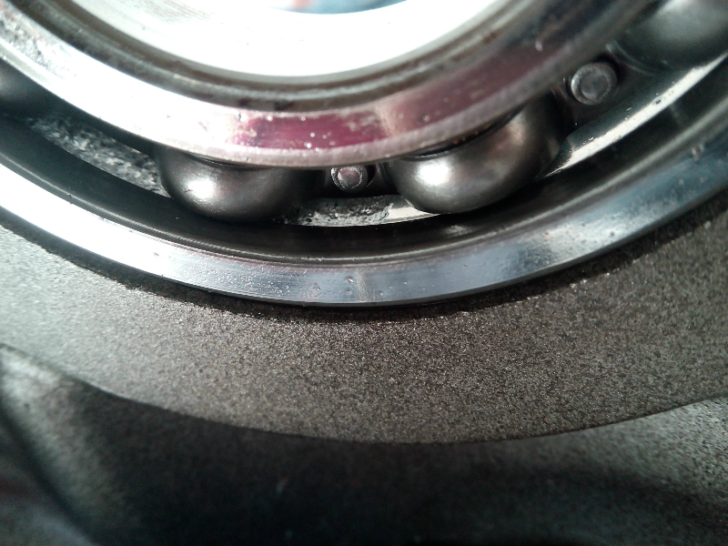

...wenn´s soweit ist das man das "schlagen" im Lenker spürt, dann sieht das so aus:
guckst Du auch da:
http://www.dr-650.de/viewtopic.php?f=7&t=11440
...dafür braucht´s dann keine Lupe mehr :shock: , nix für ungut Hans! Gell!?! :wink:
Beiträge: 1989
Re: DR 650 motor geräusche
Stimmt, da brauchts keine Lupe, da reicht ein Blindenstock.. :mrgreen: Aber das Gegrummel aus obigem Video ist noch vergleichsweise schwach, da kann man möglicherweise noch nicht viel rauhigkeit sehen.
