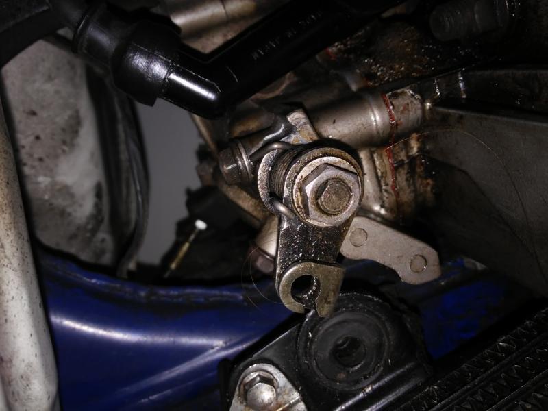

Schaut euch das mal an das Ding ist ohne Seilzug und wackelt da so rum
Ist das der Autodeko? Oder was ist das?
(Das Bild ist um 90° nach links gedreht)
könnte das der Grund sein?

Hi Alex,
das auf dem Bild ist der Autodeko. Es fehlt der Seilzug.
Da Du auch noch den manuellen Deko hast geht es auch
ohne. Das Teil wird, so sieht es zumindest aus, von der
Feder am Rumhängen gehindert. Sollte es sich bewegen,
würde es an die Kipphebel stoßen und klappern. Wenn
es ständig klappert musst Du einen Seilzug anbringen.

franz muc hat geschrieben:Sollte es sich bewegen,
Nein, das klackt nur einmal und ist ansonsten kaum vom üblichen DR-Gerassel zu unterscheiden. :mrgreen:
