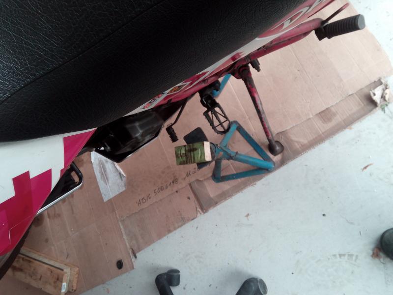

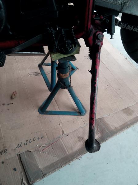

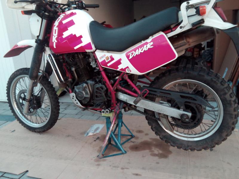

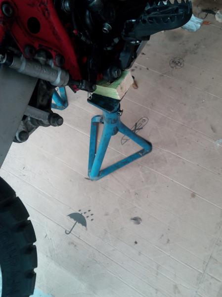

Hallo Ralf
...weil Du fragtest:
So mache ich das: Mopped nach links über den Seitenständer kippen... sodann: und dann.. und dann...

Re: Bremssattel-Hinten
...steht die Fuhre!
Hoffe Dir geholfen zu haben!
Viel Erfolg!
