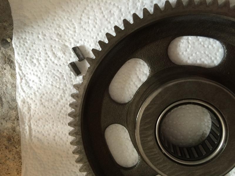

Da ich bei meiner neu erworbenen SP46 neugierig war ob sie eine Anlasserrutschkupplung oder das starre Zahnrad hat (sie hat das starre Zahnrad) habe ich entdeckt, dass am Anlasserfreilauf 2 Zähne fehlen.
Also Öl abgelassen und beide Zähne im Auffangbehälter gefunden...wie kommt denn so etwas zustande?

Das waren die 2 Übeltäter... Zum Glück ohne weitere Schäden. Hat hier einer schon mal das selbe erlebt? Neuer Freilauf ist eingebaut, jetzt mit Anlasserrutschkupplung statt starrem Zahnrad.

Ich denke nicht. Als Ursache kann ich mir nur vorstellen, dass der Freilauf schon kaputt war und der Vorbesitzer den Anlasser betätigt hat solange sich die Kurbelwelle noch gedreht hat. Da die aufeinander treffenden Zahnräder mit unterschiedlichen Drehzahlen angetrieben wurden, muss das die schwächste Stelle gewesen sein. Als ich sie gekauft habe, war noch kein Anlasserdrehmomentbegrenzer verbaut.
