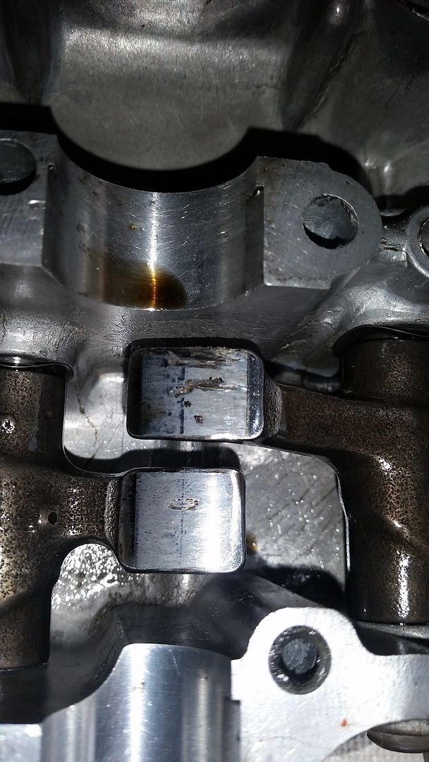

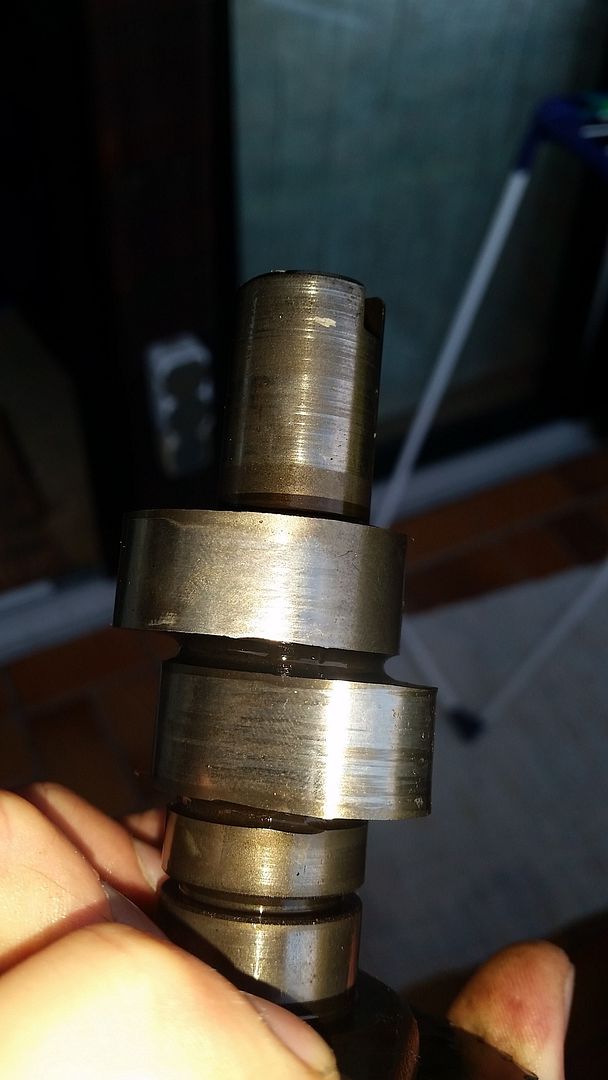

Auch haben die kipphebel leichte Krater und auch die nocke. Bilder folgen wie gesagt noch.

Re: Suzuki dr 650 Motor überholen hohnen
bis jetzt alles noch irgendwie
machbar, aber alles entscheidend
sind die unteren Nockenwellenlager,
sehen die wie die oberen aus?
Also soweit ich beurteilen kann, sind die nockenwellen Lager noch in ordnung, auch die unteren. Der motor hatte auch kaum Metall Partikel im ölsieb, nur ein bis zwei kleine Stücke.
Das einzige was mich etwas verunsichert hat, waren die Spuren auf den kipphebel und die ganz feiBen Grübchen auf der nockenwelle.
