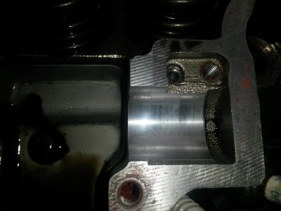

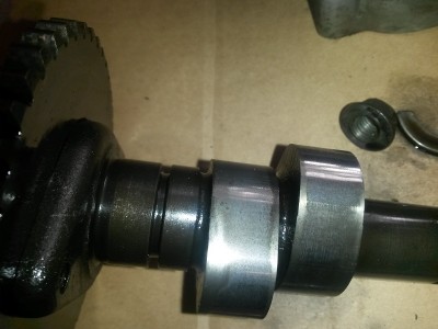

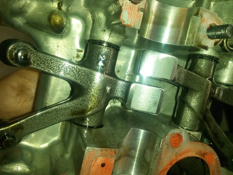

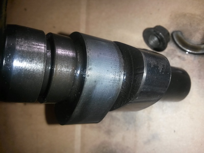

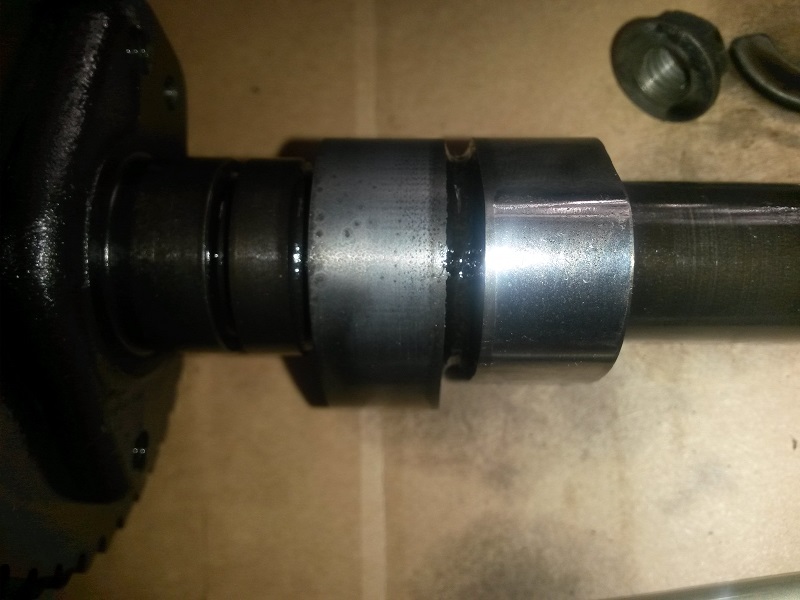

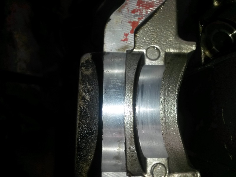

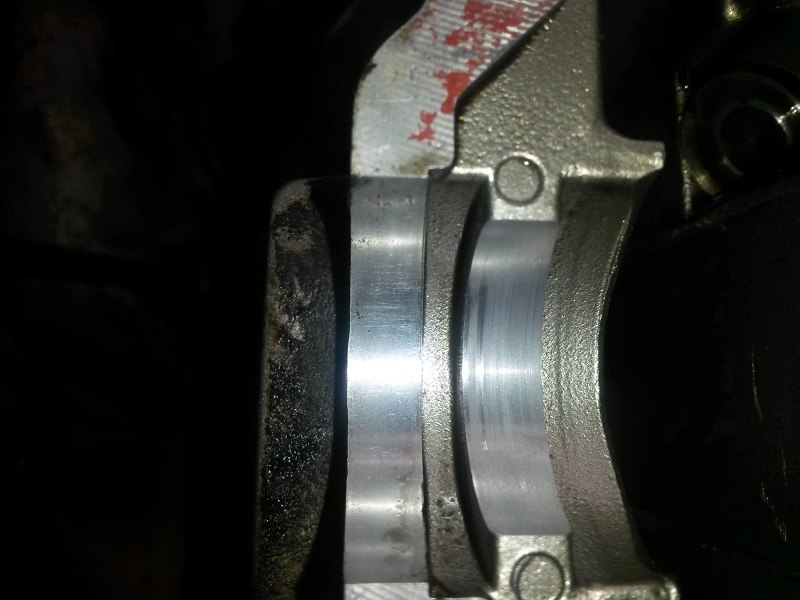

NW Lager vorher
NW Lager vorher
NW Lager vorher
NW Lager vorher
NW Lager vorher
NW Lager vorher

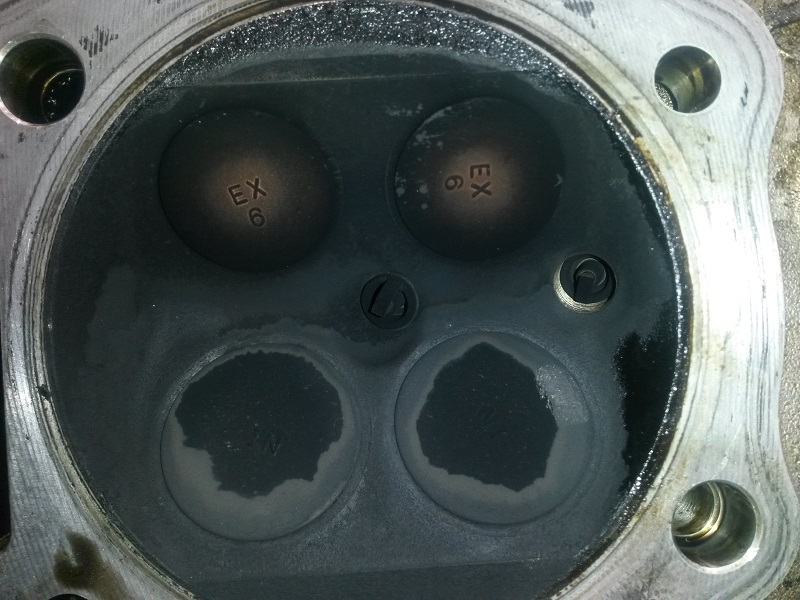

text

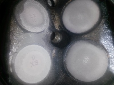

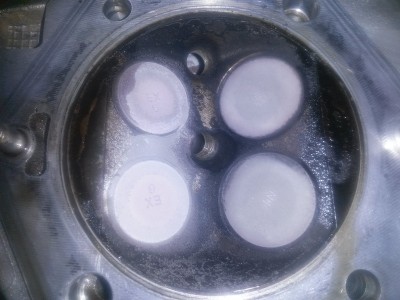

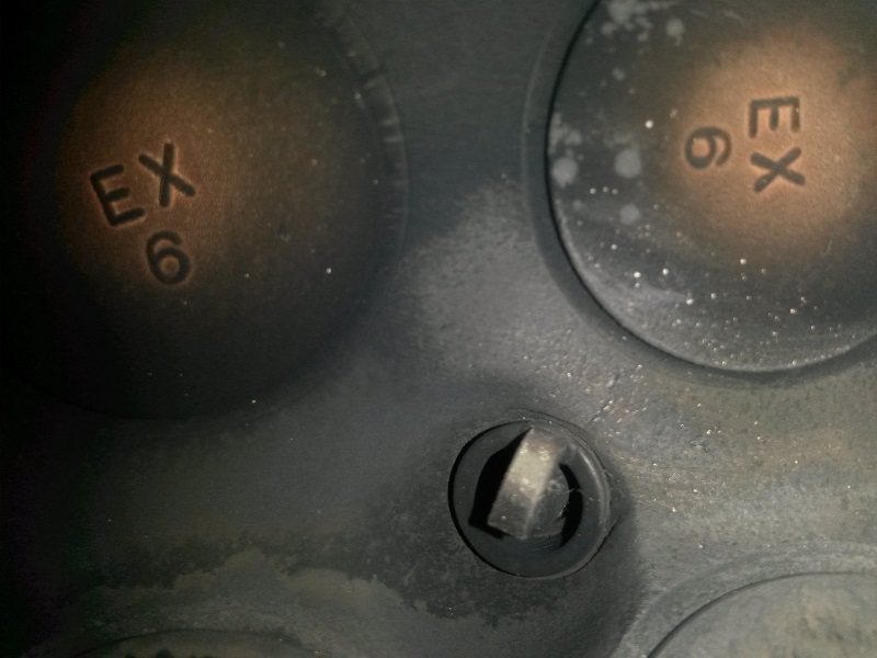

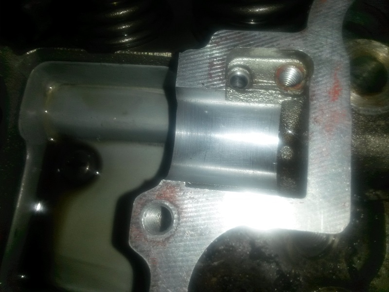

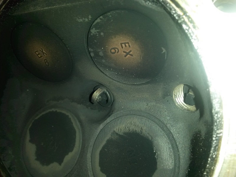

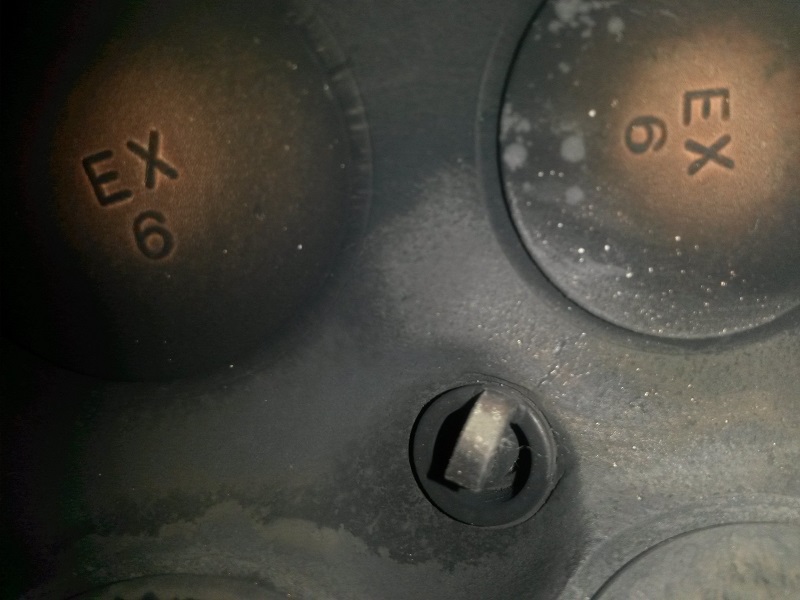

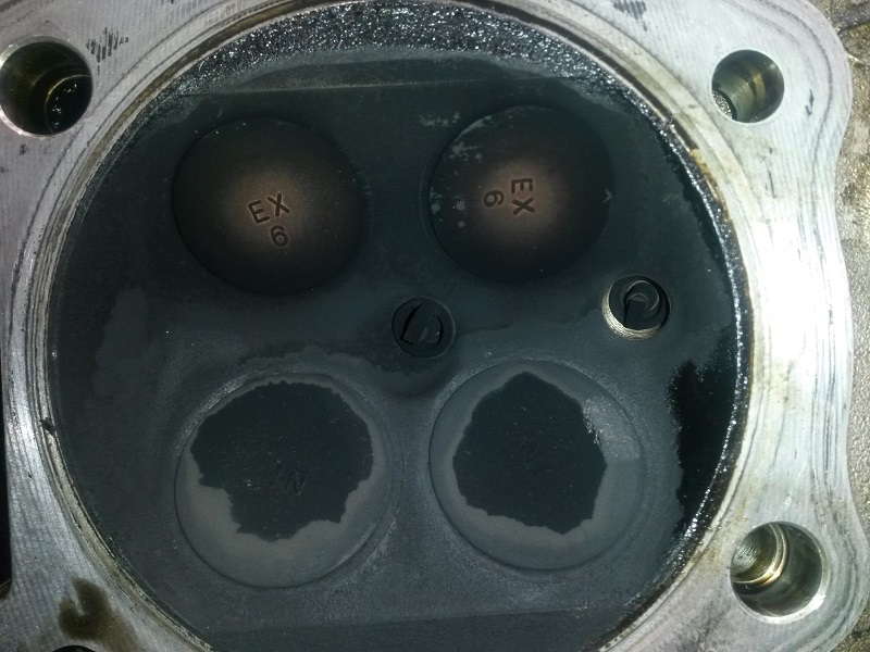

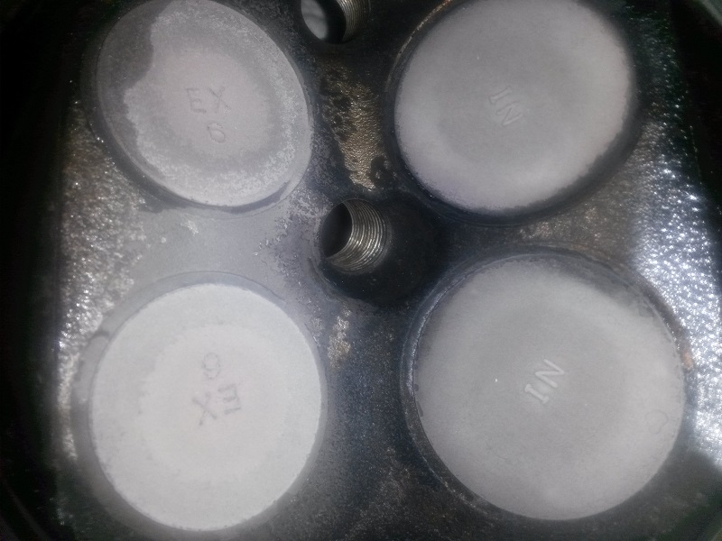

Brennraum vorher (kein Riss zw. Zündkerze und Auslassventil)

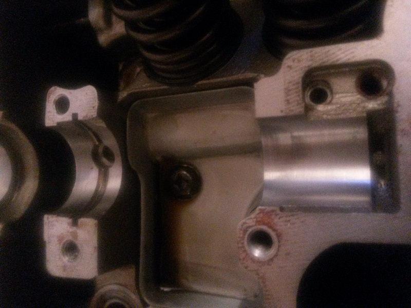

NW Lager vorher
NW Lager vorher

text

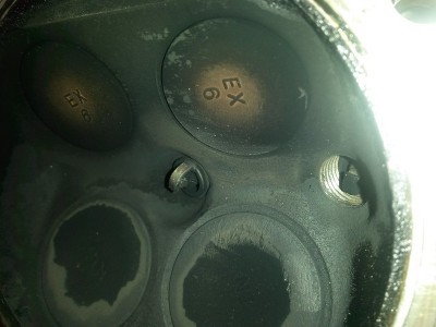

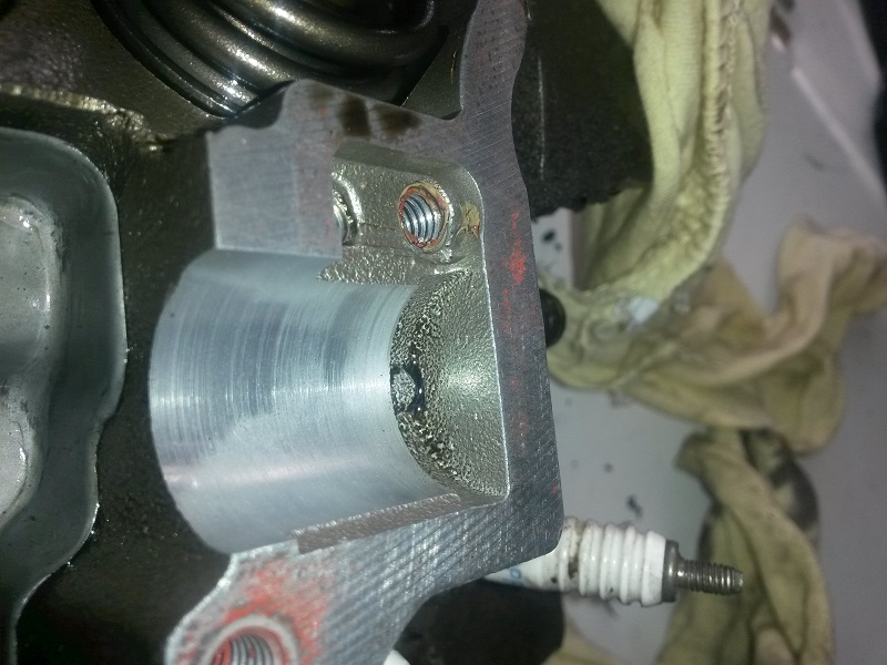

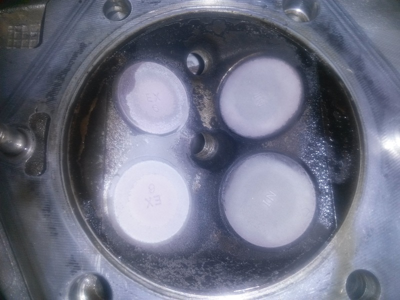

Brennraum nachher(Riss zw. Zündkerze und Auslassventil)

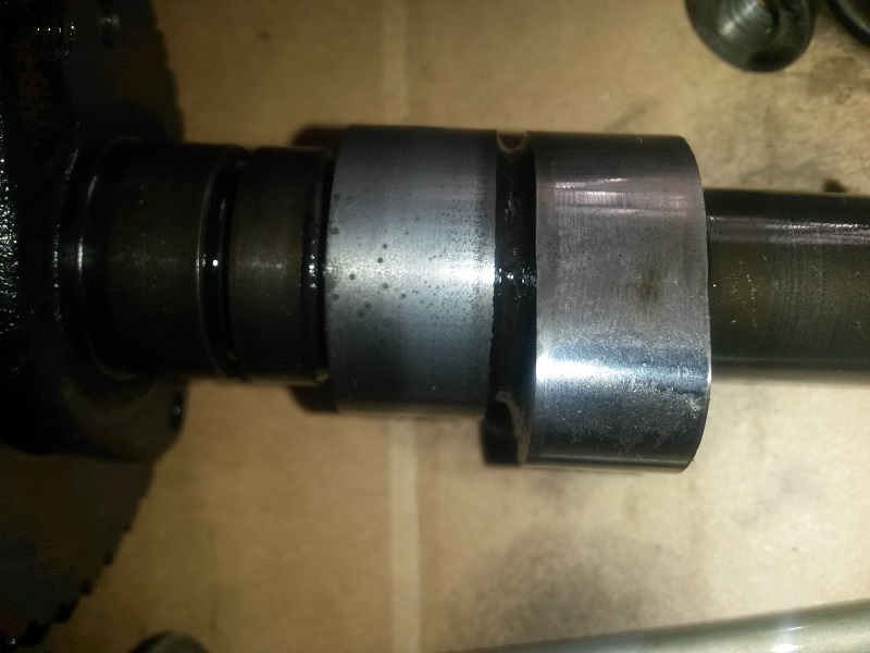

:wink:

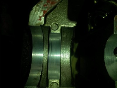

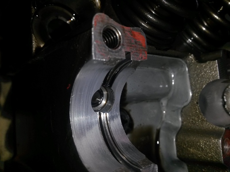

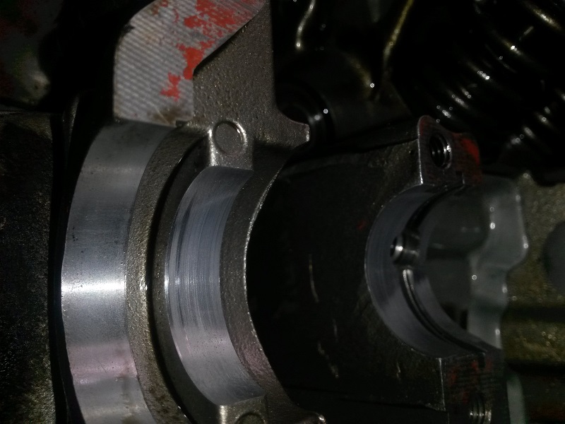

NW Lager nachher
NW Lager nachher
NW Lager nachher
NW Lager nachher
NW Lager nachher
NW Lager nachher

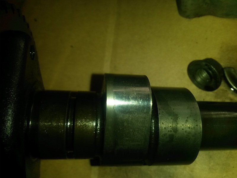

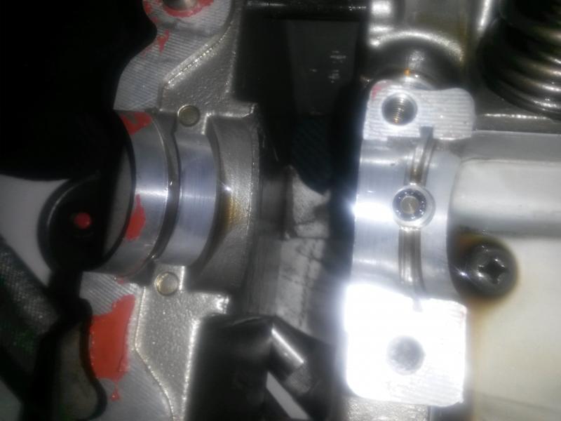

NW Lager nachher
NW Lager nachher
NW Lager nachher
NW Lager nachher
NW Lager nachher
NW Lager nachher

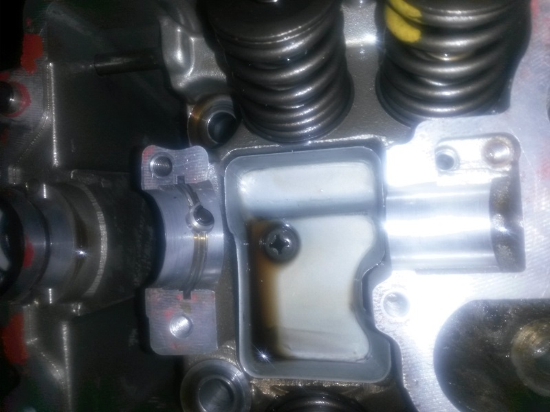

NW nacher
NW nacher
NW nacher
NW nacher
NW nacher
NW nacher

NW nacher
NW nacher
NW nacher
NW nacher

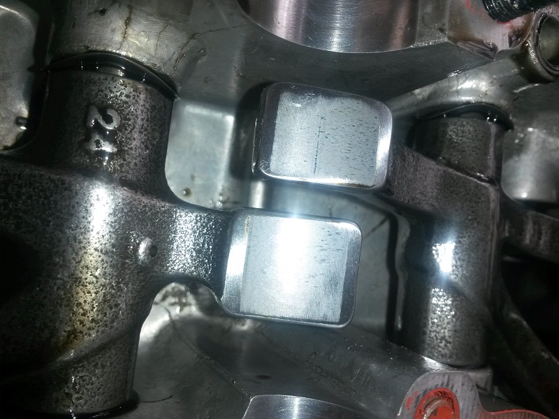

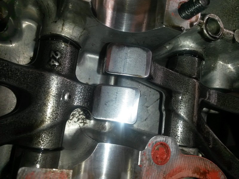

Kipphebel nacher
Kipphebel nacher
Kipphebel nacher
Kipphebel nacher
Kipphebel nacher
Kipphebel nacher

so das wars mit den Bildern, ich hoffe Dennis reisst mir nicht den Kopf ab weil ich so viel Speicherplatz verballert habe :wink:
Ich war ehrlich gesagt etwas überrascht über den Zustand des Kopfes.
Der Riss, das Pitting und die Laufspuren an der NW, die Kipphebel schauen auch nicht wirklich gut aus und die NW Lager,
welche wie ich finde, vorher recht gut ausgesehen haben, sehen jetzt nicht mehr so gut aus (klar noch kein Vergleich zu den
Bildern die sonst hier gezeigt werden).

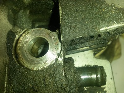

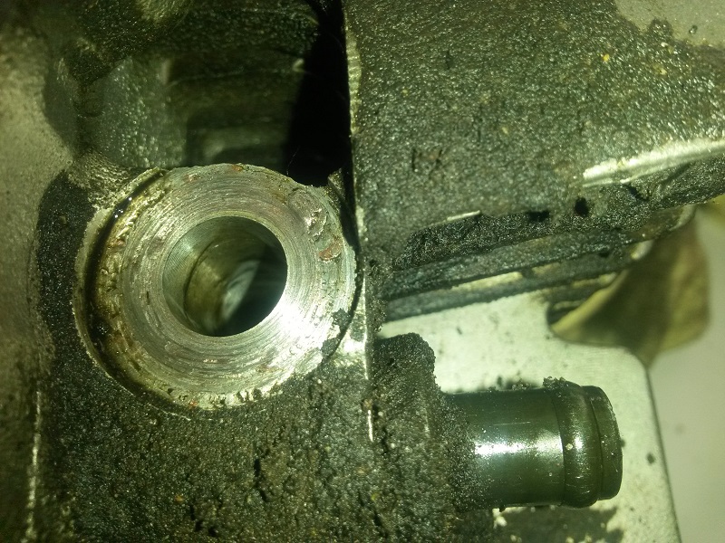

Ach, doch noch ein Bild, ich denke ich hatte den Ölverlust an der Zylinderkopfschraube. Die Dichtfläche sieht nicht wirklich gut aus,
meint ihr das wird wieder dicht wenn ich da ein bisschen mit Schleifpapier ran gehe?
Dichtfläche Kopfschraube

Schöne Bilder und leider ist es nach meiner (DR 600) Erfahrung (weit über 150Tkm) so: Die Materialpaarung von Suzuki DR 600 (und 650?) im Kopf ist suboptimal, egal ob Originalteile oder Nachbauteile. Irgendwann sind NW und Kipphebel im Kopf, mit Pitting und Spuren behaftet- da hilft nur regelmäßig tauschen. Die NW Lager haben gerne Spuren, wenn immer genug Öl (Öldruck) da ist, bleiben die üblicherweise lange mit entsprechenden Spuren intakt. Die Ventile haben aufgrund der dünnen Kipphebelschrauben sehr bald Vertiefungen, die ein korrektes Einstellen der Ventile schwierig macht. Undichtigkeiten im Kopfdeckelbereich sind leider der Standard (nur mit Tricks- zB. Dremel Fräsnuten vermeidbar). Ich bin viel auf Reisen mit der DR 600 gewesen und immer aus eigener Kraft retour gekommen (Werkzeug sei Dank!). Ölverbrauch bei DR600 bis zu 1l/1000. Nach fast jeder Reise war immer ein Motor (Kopf- ) Vollservice nötig. Ich fahre seit 1 Jahr KTM 690 Enduro R Rally Raid (§;). Andere Dimension, anderes Fahrgefühl, ausser einer Fehlermeldung des Lufttemp. Sensors (ohne Konsequenzen) fehlerfrei, jedoch lt. Forum auch nicht 100% problemfrei. Der Unterschied ist die Leistung, das stabile und feine Fahrwerk (Sand, Querrillen im Sand, etc.) eben die absolute Offroadkompetenz. Abkärchern, Kettenpflege, neuer Hinterreifen, fertig. Bin jedoch gestern nach einem Jahr Pause wieder DR 600 R gefahren und habe mich sofort wohl gefühlt; null Vibration, Traktor, keine Lastwechsel unter 3000, Langstreckenergonomie, einfach gemütlich, sehr wendig, wären da nicht diese andauernden Kinderkrankheiten (Kick, Öl, Kopf) und die im Offroadbereich veraltete Technik.

hatte meinen Zylinder/Kolben/Nocke bei einem Fußdichtungswechsel (so 60tkm.) mal mit zum Händler, der selbst Motocross fährt:
Kolben/Zylinder außer Maß, Nocke Pitting.
Kommentar: Nocke: so sehen die quasi ab Werk aus..
Kolben hab ich bei Kexel beschichten lassen, neue Ringe drauf.
Alles zusammen, läuft auch bei Km 85t noch..
Ciao,Marcus
