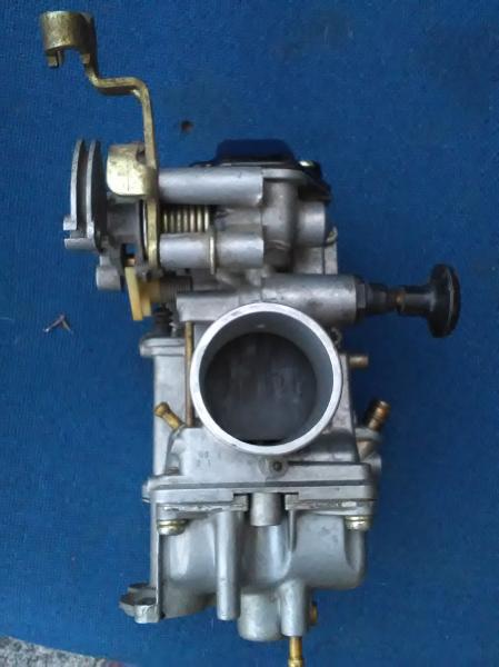

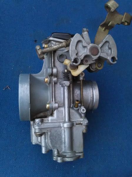

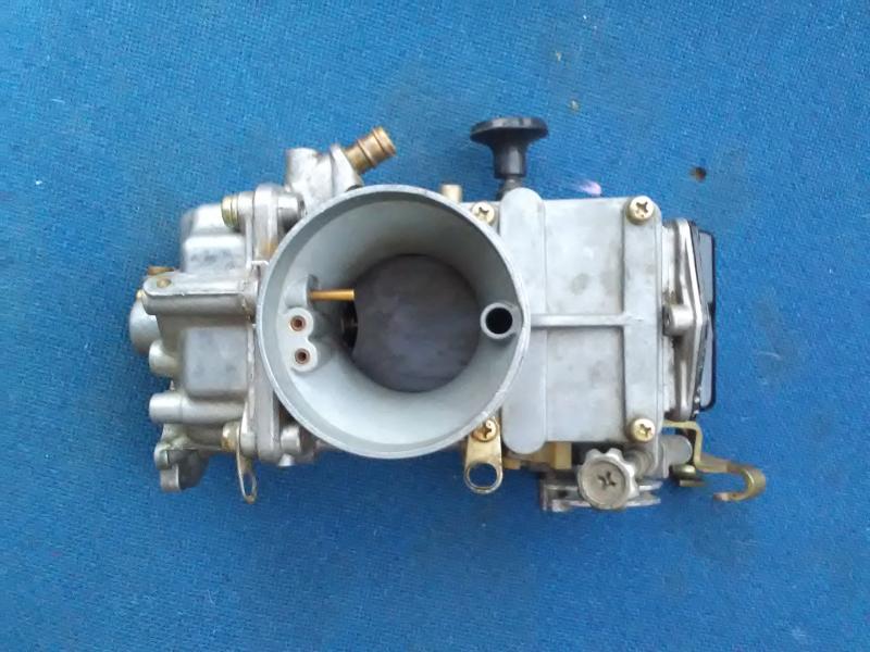

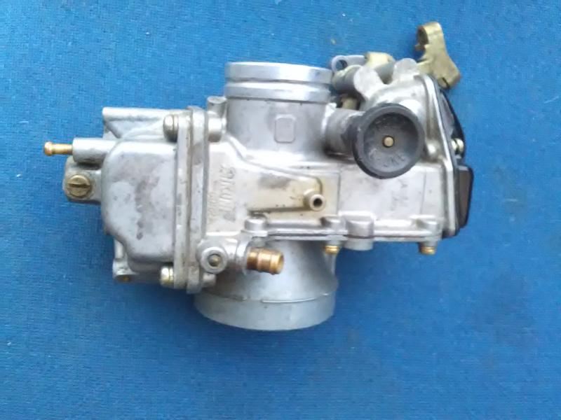

schlachte eine DR 600 SN41A und habe da eine Frage. Ist das der Mikuni VM 38SS Vergaser?

Auf einem Mikuni steht doch immer drauf, das es ein Mikuni ist.
Sollte dieser Vergaser keine Beschriftung haben, wird das wohl ein Chinakracher sein.
Re: SN41A Vergaser
Sieht so aus als wäre das der originale DR600-Vergaser. Und der heisst VM38SS.

VM sind normalerweise Rundschieber. Der von der DR600 ist die einige mir bekannte Ausnahme. Der oben Abgebildete hat eine Beschleunigerpumpe.
Da die Dinger schon ganz schön in die Jahre kommen, sind die Schieber,und auch die Vergasergehäuse meistens stark verschlissen. Das klappert dann noch stärker als es eh schon tut, und der Leerlauf lässt sich wegen Nebenluft schlechter regulieren. Je nach Zustand würd ich auch sagen: Teileträger Eur30.- bis 50.-. Guter Zustand auch mal etwas über Eur100.-
Ich muss mal vergleichen, Deiner sieht an der Rückansicht etwas aufgebohrt aus. Ich kann mich aber auch täuschen.
