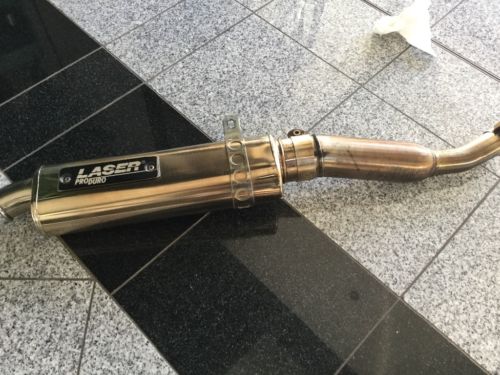

Ich habe einen alten ProDuro und suche eine Edelstahl-Schelle zur Montage am Heckrahmen. Auf dem angehängten Bild sieht man welche ich meine. Hat jemand so eine rumliegen oder weiss wo ich die herkriege? Ich habe im Internet rumgestöbert aber ich glaube ich weiss den richtigen Namen des Teils nicht. Hab jedenfalls nichts gefunden :cry: :? :lol:

Ich würde mal in einer Werkstatt für Landmaschinen nachfragen, ob sie dir so eine Schelle biegen können.
Die gehört doch auch eigentlich unter das aufgenietete Markenschild. Ist jedenfalls bei meiner DR so.

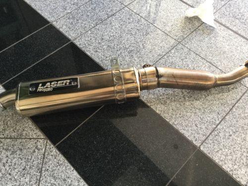

Die Schelle ist bei mir auch gebrochen. Bei ebay eine Edelstahlstreifen 40 x 1 x 100 mm bestellt und eine neue gebogen. Hier ein Foto...
