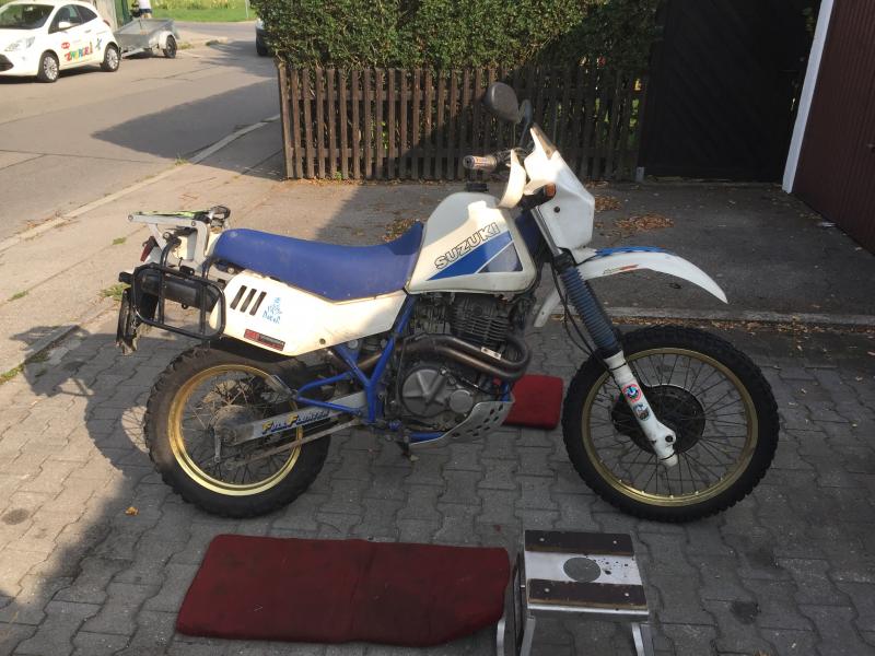

wieviele Mitglieder haben die Kombi an Ihrer DR?
hat jemand Interesse an einem DEVIL Krümmer hätte dazu eine Idee? den Krümmer nachproduzieren zu lassen.
Devil Krümmer und Aupuff DR 600

ich habe einen Devil-Krümmer. Der ist
gut aussehend und verschiebt gefühlt
das Drehmoment in niedere Drehzalregionen.
Sehr lässig, ohne geht gar nicht!!!
Der Devil-Auspuff muss m. W. immer mal
wieder gestopft werden, deshalb habe ich
den nicht.
Da die Krümmer aus Edelstahl sind bleiben
die nach dem Tod der jeweiligen DR übrig
und kommen immer wieder auf den Markt.
Warte 3 Monate und mit etwas Glück
geht einer her. Meiner hat 70 EUR gekostet.

Hallo franz muc
die Erfahrung hab ich auch damals gemacht als ich die Kombi hatte an meiner damaligen DR 600.
Der Dämpfer muss man nicht "nachstopfen" ist ein Reflektions Dämpfer.
Hab aktuell den neueren Dämpfer von DEVIL der auch für die DR 650 R gedacht ist
Damals hab ich nicht Umdüsen müssen.
Hat jemand diesbezüglich andere Erfahrungen?

ich habe nicht umgedüst
