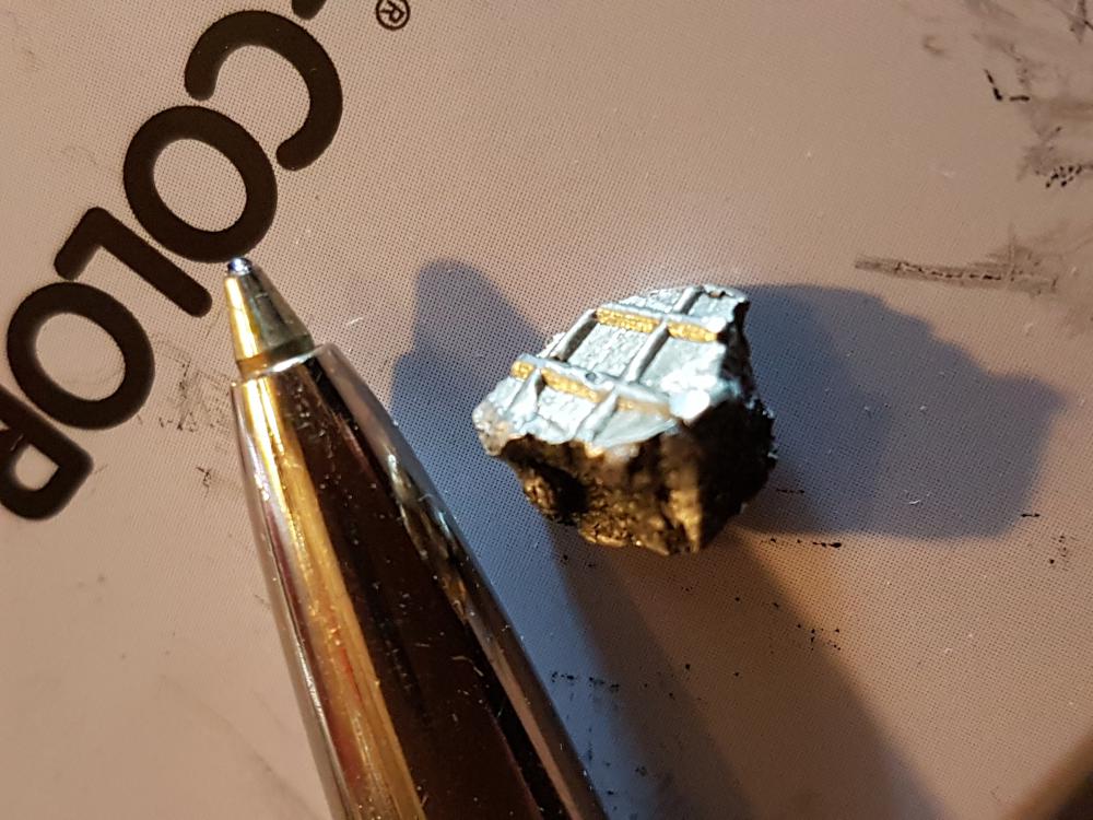

...ich fürchte ich hab schlechte Nachrichten für Dich:
- es wird wohl ein Stück vom Kolben sein, guckst Du: ..da ist wohl nun ein Loch im Kolbenboden....
...wie so was passiert...?
...keine Ahnung!
Bau mal weiter auseinander und berichte!

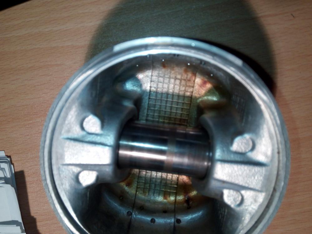

Re: Geplante Instandsetzung
Wirklich gleich weiter auseinander bauen?
Vielleicht ist nur die Steuerkette um zwei Zähne verhängt und hat deshalb ein Loch in den Kolben...
Stell mal das Polrad auf den OT an dem alle Kipphebel Spiel haben und schau mal wie die Markierung der Nockenwelle steht.
Ist sie nicht in einer Linie mit der Oberkante des Kopfes, hast du vielleicht schon die Ursache.
Neuer Kolben und damit ist es evtl schon getan.
Wie sehr ist die steuerktte gespannt und gelängt? So weit das sie selbst überspringen konnte? Dann dürften es keine 24000 km sein.
Schau dir das in Ruhe an und reiß das bei dem angeblichen km stand nicht gleich auseinander.
