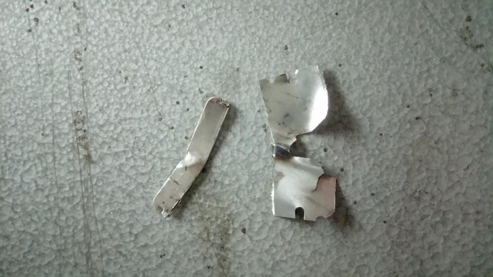

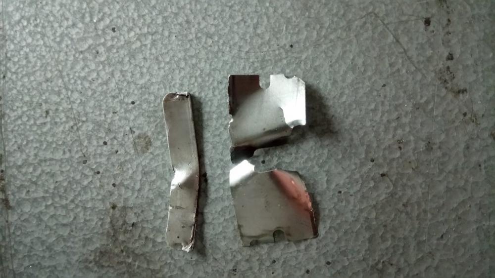

mein Name ist Rainer aus Wien, ich habe eine 1989-er Suzuki DR 600/500, bei der plötzlich der Zündfunke ausblieb. Bei abnehmen des Deckels habe ich im Rotor drei sehr scharfkantige Blech-Fragmente gefunden, die offenbar die Kabel durchschnitten hatten. Ich kann diese nicht zuordnen. Hat jemand eine Idee wo die herkommen? Vielen Dank für Eure Feedbacks! Servus aus Wien

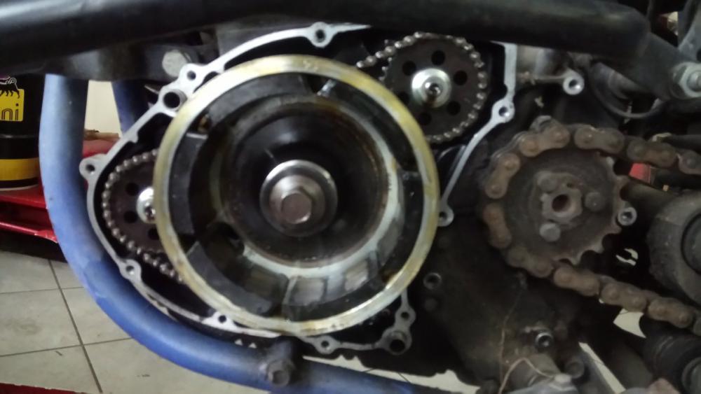

zeig mal Bilder vom Stator, vielleicht erkennt man da was. Rein von der Anordnung der Bohrlöcher beim rechten Blech könnte das eins von den Halteblechen sein die die Kabel fixieren sollen. Beim linken hab ich aber keine Idee....
Was immer hilfreich ist: Maßstab daneben halten damit man die Größe zuordnen kann.
Und, ganz weit weg vom Thema: Dein Ritzel hat schon beginnenden Sägezahn wenn mich mein Glasauge nicht täuscht, kannst du dir mal auf Lager legen :mrgreen:

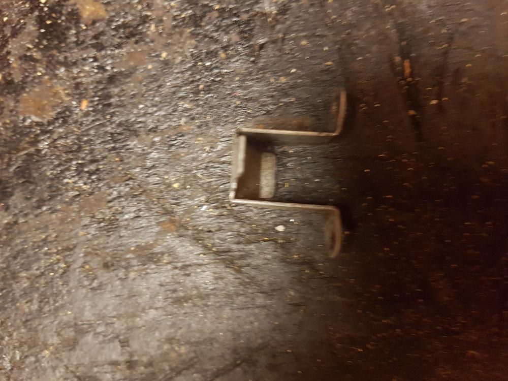

:twisted: Im Deckel sollte ein Blech sein, wie dieses. Kontrolliere mal ob es weg ist.
Gruss Alexander

vielen Dank für's Feedback bis dahin! Sehe die Teile vmtl. erst wieder zum Wochenende. Deckel auch genau inspiziert, soweit ich sehen konnte alle Haltebleche für die Verkabelung an ihren Orten, das gefundene Material fühlt sich auch nicht wie ein normales Halteblech z.B. aus Alu an, von der Konsistenz her eher ein gehärteter Feder-Stahl.....sobald ich wieder in der Werkstatt bin, wo die Suzi steht werde ich noch ein paar Bilder anhängen...vielen Dank vorerst und Servus aus Wien Rainer
