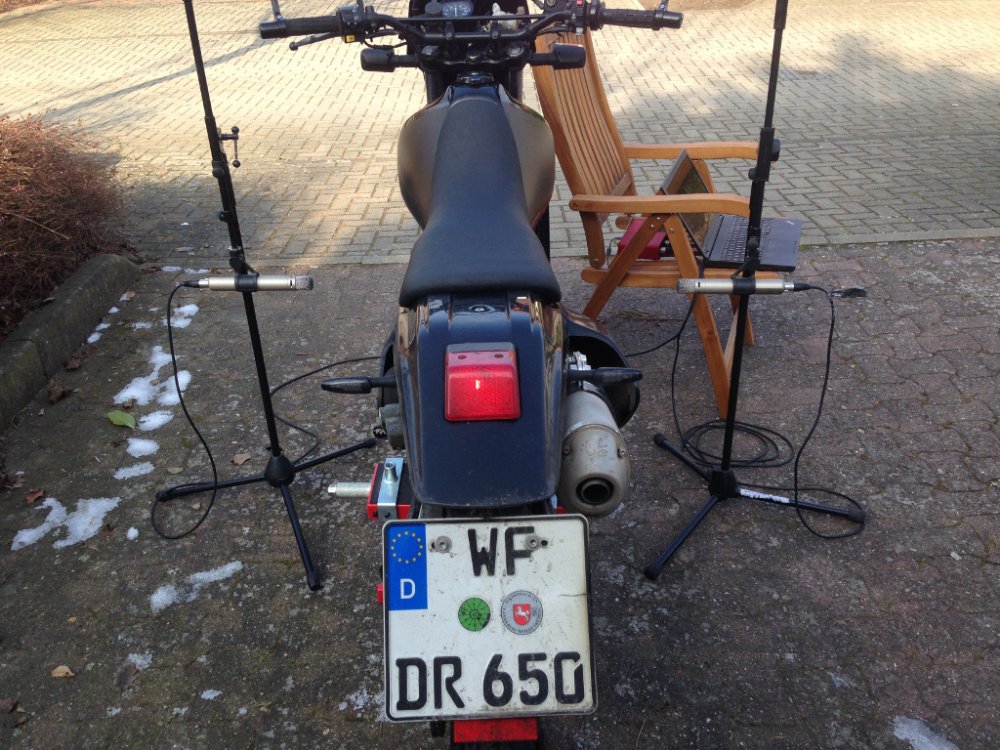

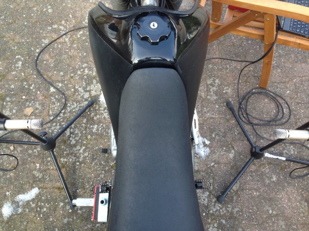

Und damit man sich ein Bild machen kann, wie die Mikros ausgerichtet waren: gleicher Abstand, vertikal knapp über dem Zylinderfuß, horizontal auf die hinteren Kühlrippen des Zylinders, rechts/links wie auf den Bildern.

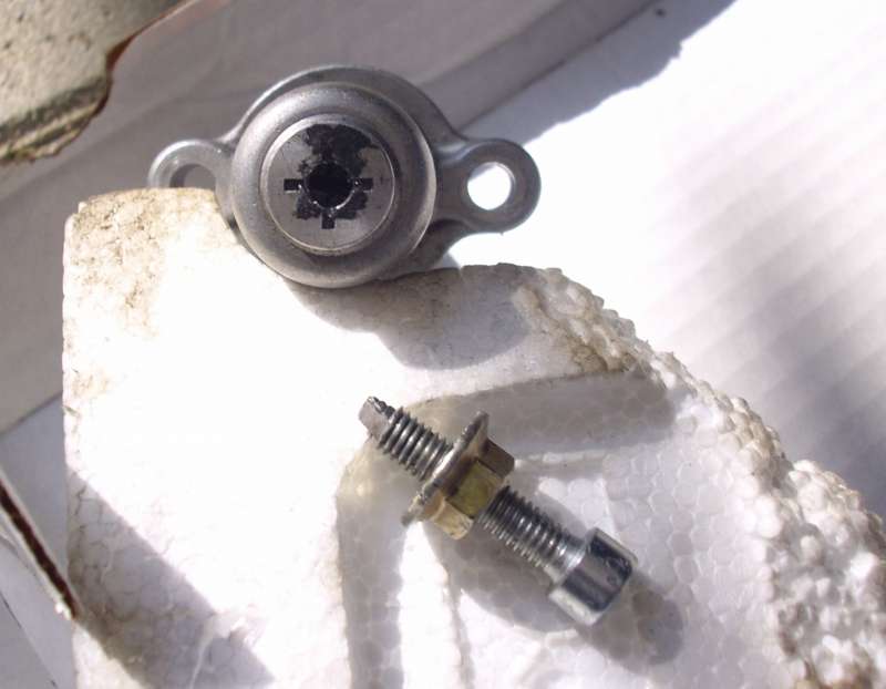

Kommt die Steuerkette in Betracht? Ich habe da gerade mal kurz die Suchmaschine befragt. Auf dem Bild ist eine vollkommen andere Schraube zu sehen, als bei mir in dem Steuerkettenspanner drin sitzt.
download/file.php?id=334&mode=view
Bei mir steckt da einfach eine ziemlich kurze, ganz normale Schraube drin. Gebraucht gekauft und da noch nie dran gewesen.

Die Schraube war wohl in der Mitte des Steuerkettenspanners?Flachatmer hat geschrieben: 20 Feb 2018 19:16
Viele Grüsse
Markus
Wenn ja, da gehört diese nicht rein. Das hat anscheinend dein Vorgänger gebastelt.
Eventuell ist der Spanner defekt. Da hat er einfach eine Schraube eingedreht.
Du solltest dir einen neuen Besorgen und einbauen, danach nochmal testen.

Ich möchte ja nicht alles Schlecht reden, aber dieser "Spanner" schaut für mich mit der zurecht geschliffenen Schraube doch so aus,
als ob damit ein defekter Spanner auf manuellen Kettenpanner umgerüstet würde, wie man den auch im Zubehör kaufen kann.
Denn in den originalen kann man eventuell 6mm Gewinde eindrehen, mehr nicht.
Aber wenn wie hier ein Schlitz in den Spanner eingreift, kann man mit Gewalt die automatische Funktion überdrehen und per Hand die Steuerkette einstellen!
Sieht man in den Ami Foren oft, nur das die sich einfach ein Flacheisen mit Gewinde statt des Spanners vor das Loch am Zylinder schrauben.
Ich würde mir den Spanner (die Funktion!) mal ganz genau ansehen!

...wie versprochen, hab' ich mir Deine Aufnahmen angehört...übrigens toll, wie Du das aufziehst! ...Tontechniker oder was...?
- außer dem "Grundklingeln" in meinen Ohren
Vielleicht wie "franz muc" sagt: ein loses Blech oder was ähnliches...
- die Steuerkette möchte ich -ob des gefrickelten Steuerkettenspanners- auch nicht ausschließen!
Viel Spaß beim suchen und finden!
Das war mein Senf!

Vielen Dank für die ganzen Tipps, Antworten und das Reinhören!
@Uli: ja, ehemals meinen Lebensunterhalt mit einem Tonstudio verbrannt
Auf jeden Fall habt Ihr mir erst mal nachhaltig die Sorge genommen, dass sich mir in Kürze der Motor zu einer Wolke aus Feinstaub zerlegt *phew* Mein Moped und ich wir kennen uns noch nicht so gut, weshalb wir noch sozusagen in der "wir schreiben uns"-Phase sind. Muss bei mir wohl sowas wie eine externalisierte Hypochondrie sein, dass ich immer gleich mit dem nahen Ende des Suzaphons rechne...
Dann werde ich mich mit der Idee von klingelnden Fussrasten, Hitzeblechen, Verkleidungsteilen u.Ä. mal an die weitere Suche machen.
Kettenspanner ist bestellt, da scheint der Vorbesitzer wohl tatsächlich irgendeinen Blödsinn mit gemacht zu haben.
@Der Dreisi: Das Bild mit dem Kettenspanner ist nicht von mir, das hatte ich nur über die Suche gefunden.
Melde mich, wenn ich die Eieruhr lokalisiert habe.
