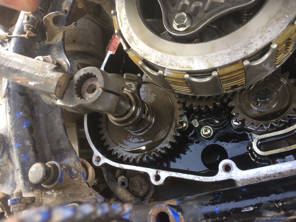

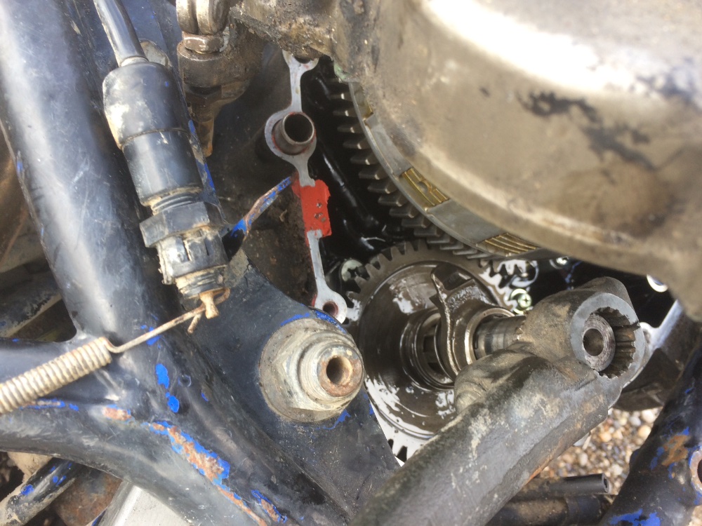

Nen Kumpel wollte mit der Dr zum Dobermann und hat wie ein bekloppter auf dem Kicker eingetreten, weil sie nicht anging. Aufeinander war er fest und ließ sich nur noch ab und zu bewegen wenn man etwas gerollt ist.
Müsste irgendwas mit dem ritzen und der Mechanik auf dem Bild zu tun haben. Kann mir da wer Tipps geben?

Kerzen raus Kurbelwellen drehen ist da noch ein Geräusch am Kopf ?
Bin mir nicht sicher aber der Kicker sollte einen Freilauf haben, evtl. kann jemand anderes mehr dazu sagen.
Internet scheint ihr ja zu haben....also Dekoeinstellung überprüfen wenn du da was vermutest
Bei csml kann man ja mal nachsehen ob alle teile noch da sind, schaut euch mal die entsprechende explosionszeichnung an.

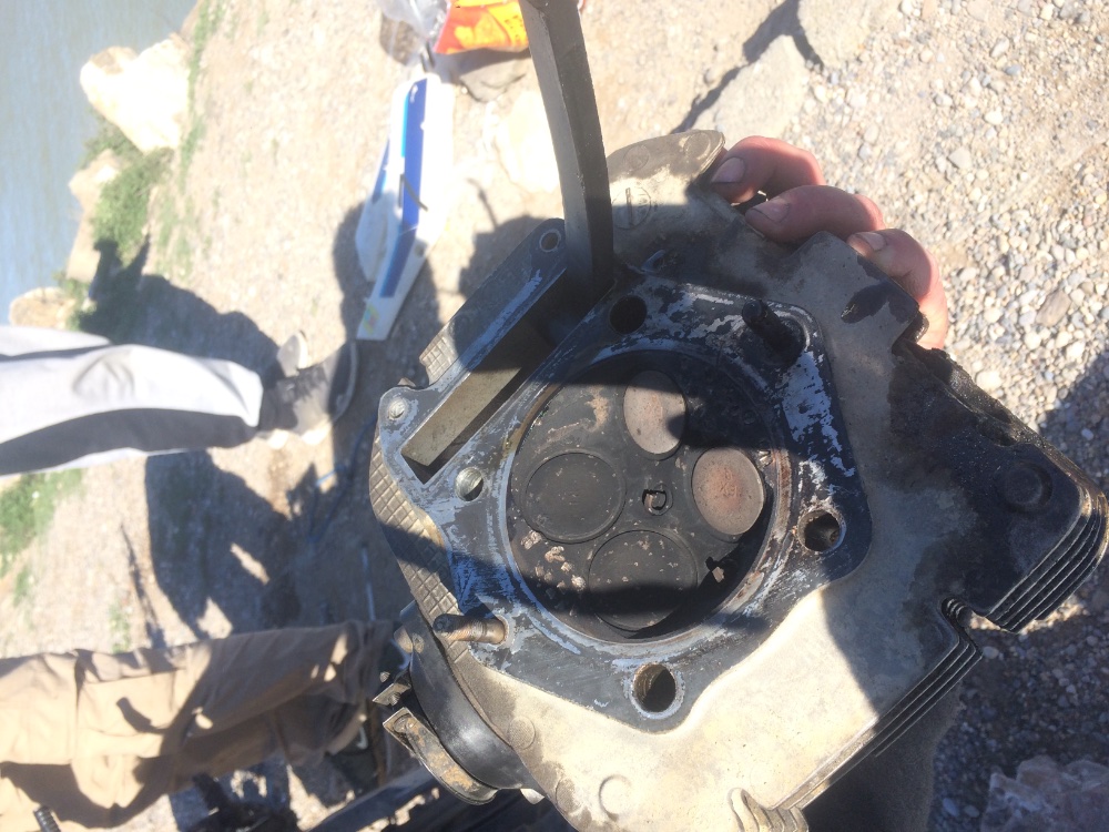

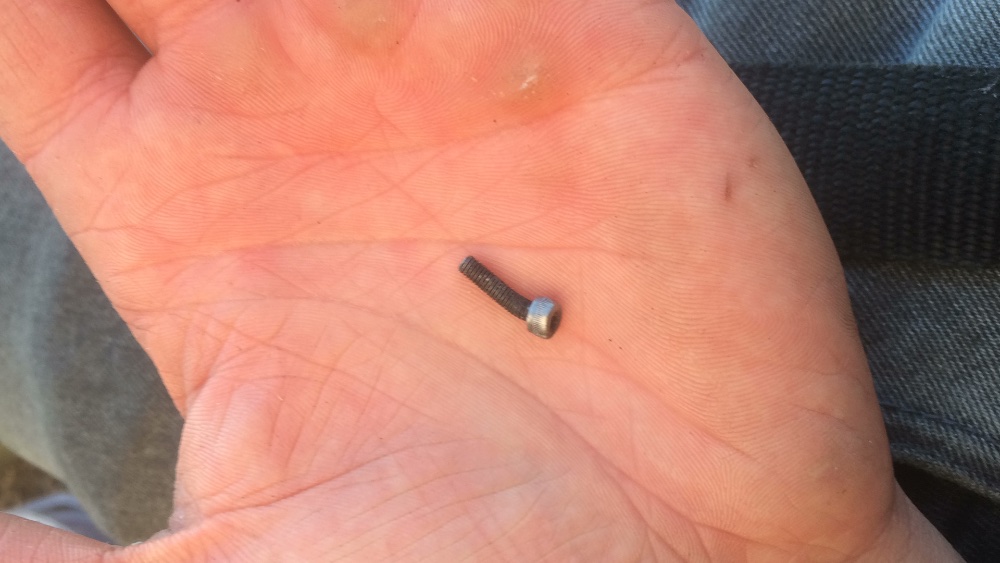

Fehler ist gefunden. Schraube in der brennkammer. Woher die kommt, keine Ahnung. Ventile scheinen noch heile zu sein. Nur die fußdichtung ist kaputt.
Kann man einfach dirko nehmen oder ist die Verdichtung dann zu hoch?!

Wo die herkommt .....sieht gar nicht nach Original Suzuki aus ...
Hat sie das Schräubchen angeschnorchelt.....unglaublich
Hoffentlich hat das Teilchen nicht mehr Schäden angerichtet....

Na, das ist mal 'ne Nummer!
...unglaublich!
Eine DR die Schrauben frisst...
...und kein Ventil getroffen, was ein Glück!
