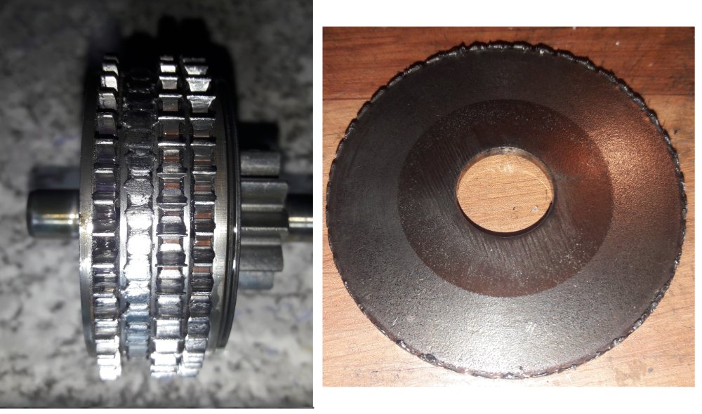

Ich habe heute beim Ölwechsel gemerkt, dass die Rutschkupplung des Anlassers auf einer Stahlscheibe keine Zähne mehr hat. Bei der letzten Wartung vor einem Jahr waren noch keine Schäden sichtbar.
Die Kupplungsflächen sehen meiner Meinung nach ok aus, auch die Reibbeläge sehen ok aus.
Hatte jemand schonmal solch einen Schaden und kann erklären, wie der Schaden an nur einer Stahlscheibe entsteht?

Hallo Frederik,
erstmal willkommen im Forum auch wenn du schon ne Weile angemeldet bist.

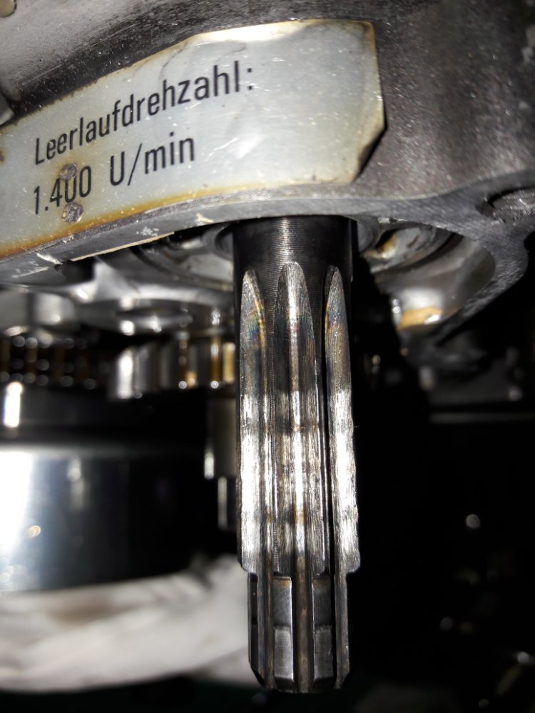

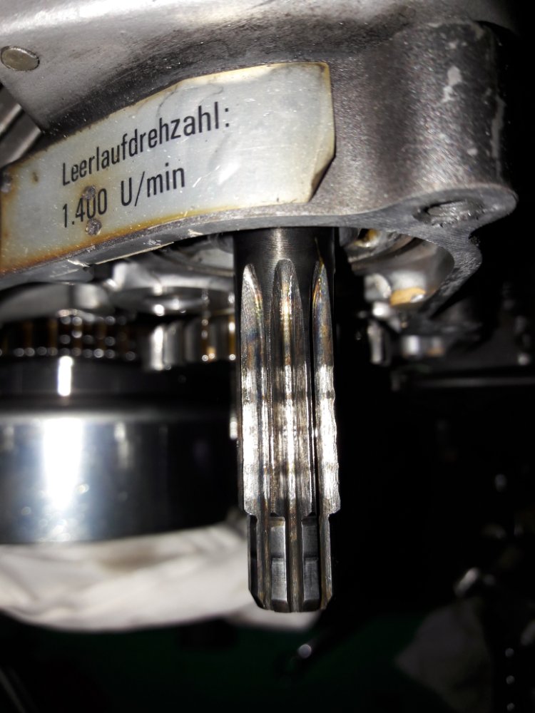

Das ist ein Fehler den ich bei Rutschkupplungen eigentlich nicht kenne, normalerweise rutscht ja die Kupplungsscheibe durch wenn die Belastung zu hoch wird dafür ist sie ja da. Bei dir scheint das so als ob die Einzelne Scheibe blockiert und sich dann die Zähne abgeschert haben. Rein vom Gefühl her müsstest du ja an der Zahnwelle vom Anlasser das Gegenstück der Gewalteinwirkung sehen müssen.
Wenn sich dieses Zahnrad zu den anderen verdreht hat kanns natürlich auch sein dass die Gegenwelle Stück für Stück die Zähne abgefressen hat. Aber auch das dürfte nicht Spurlos an der Analsserwelle vorrübergehen und so schlimm schaut die gar net aus an der Stelle.
Kannst du in diese Richtung irgendwas erkennen?

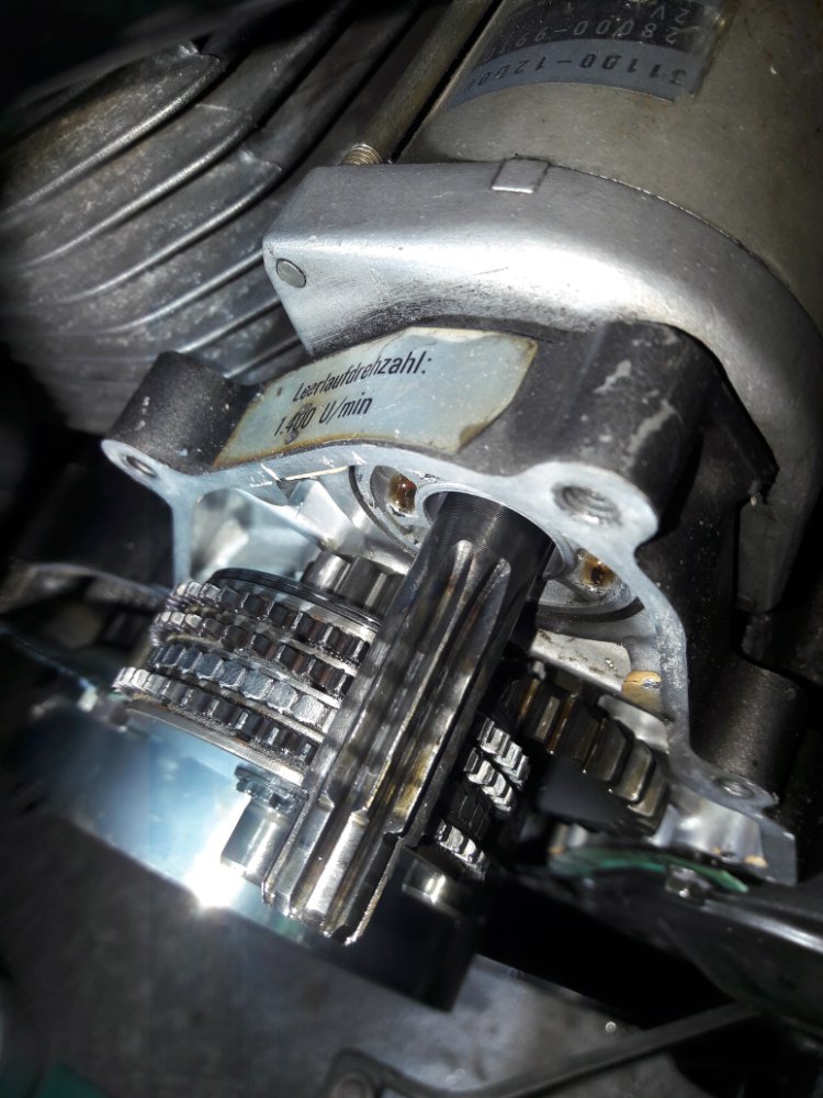

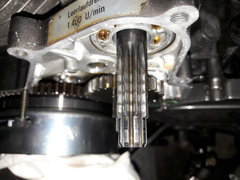

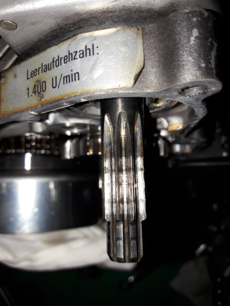

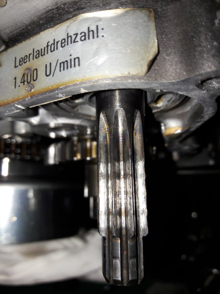

Die Anlasserwelle sieht eigentlich gut aus, außer den blanken Stellen auf denen die Zahnräder laufen sind rundherum keine Beschädigungen sichtbar.
Die drei Fotos zeigen die Welle einmal rundherum.
