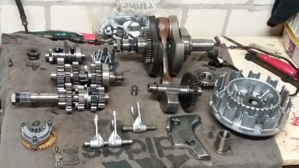

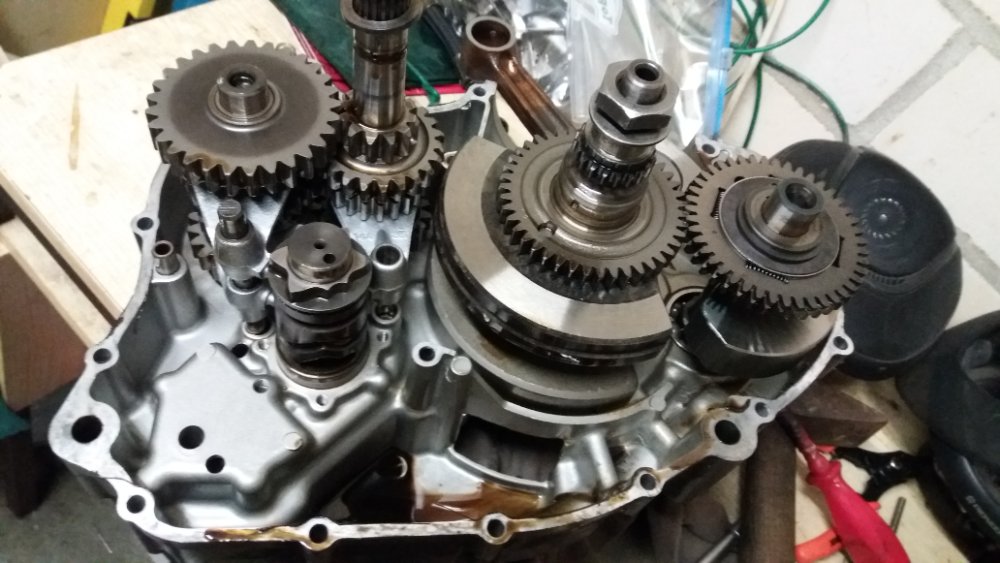

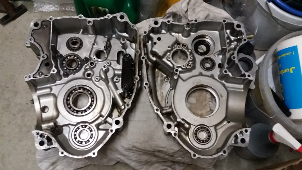

endlich habe ich mal etwas Zeit gehabt um meinen schon seit Ewigkeiten im Keller liegenden Ersatzmotor zu zerlegen,
damit eine Auflistung gemacht werden kann, was alles neu muss für einen Komplettaufbau incl. etwas Mehrleistung.
Eines Vorweg: Keine Sorge, ja ich werde alles Dokumentieren und hier einen Fred aufmachen, aber alles zu seiner Zeit!
hier erst ein paar Fotos der "Schlachtung", dann meine Fragen!
Motor offen
Motor offen
Motorhälften
Motorhälften
Innereien geordnet
Innereien geordnet

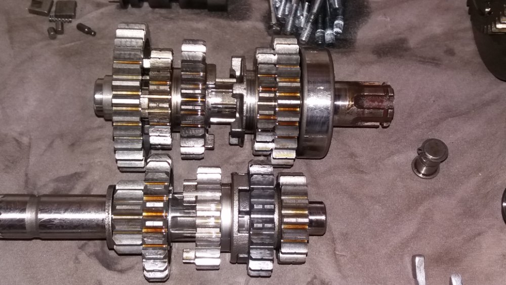

Weiter gehts:
Getriebe
Getriebe

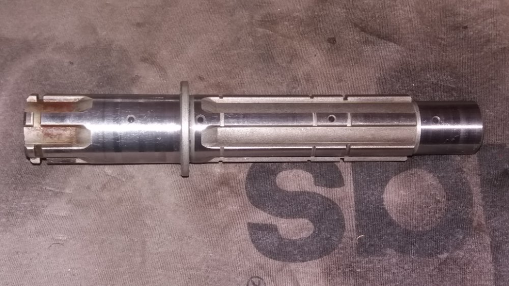

Getriebeausgangswelle gesäubert
Eigentlich sieht fast alles sehr gut aus, nur zwei Zahnräder haben minimales Pitting. Die kommen halt neu.
So, nun zu meinem Problem:
Wer hat schon mal an einer 46er die Öldüse erneuert? :(
Ich habe trotz WHB keinen Plan wie man dieses Teil bitteschön aus der Bohrung heraus bekommen soll?
Das Ding ist ja ca. 50mm tief in der Bohrung eingedrückt, welche leicht konisch ist.
Von hinten kommt man nicht hin, da der Ölkanal in einem Winkel abzweigt, also ausdrücken von hinten scheitert!?
Wie funktioniert das bitte? :shock:
Ich bin über jeden Ratschlag und Hinweis erfreut!
Ach ja, meinen alten "Engine Grenade" Motor habe ich damals vor Wut mit einem Hammer zerschlagen nachdem ich stundenlang an dem (eh schon kaputten!) Ding rumgefummelt habe um zu schauen wie das Teil wohl rauszubekommen ist!
Daher frage ich diesmal besser hier, bevor so was nochmals passiert! :lol:
