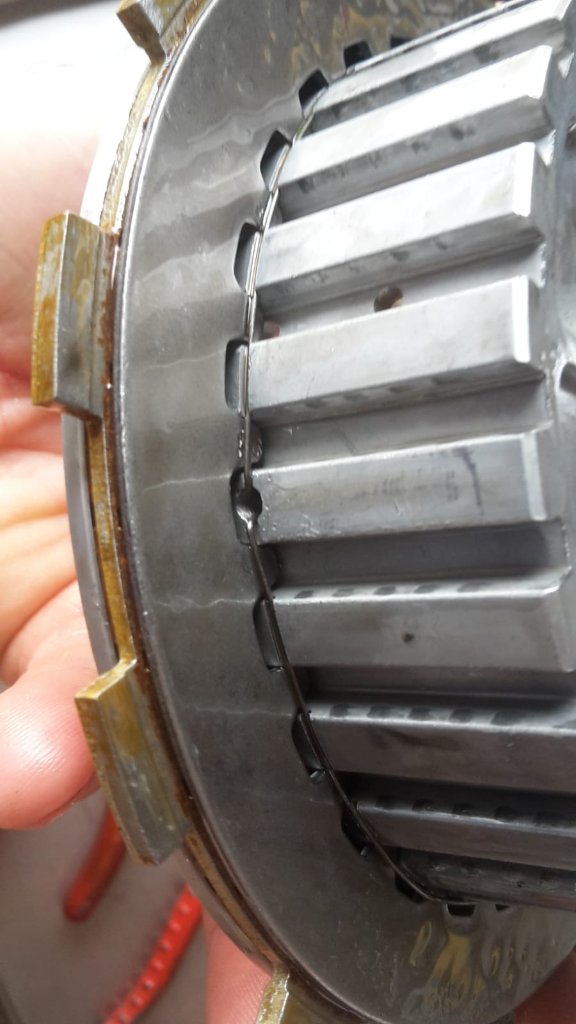

Ich habe heute meine Kupplung gewechselt, Scheiben, Lammelen, Anlaufscheiben und stärkere Federn, sogar die teuren Carbonscheiben. Dabei sah ich den Draht an der ersten Scheibe, für was soll der den gut sein und welchen Zweck erfüllt der? Nach Einbau war immernoch ein Rutschen im 4 und 5 Gang zu verzeichnen. Kupplungsspiel nochmal eingestellt. Das aber nicht so einfach für mich war, die Einstellungen des Kupplungszug entweder Kupplungsrutschen oder ein nicht trennen der Kupplung, der Wirkungsgrad ist sehr schlecht dosierbar. Bim echt auf ein paar Tipps angewiesen.

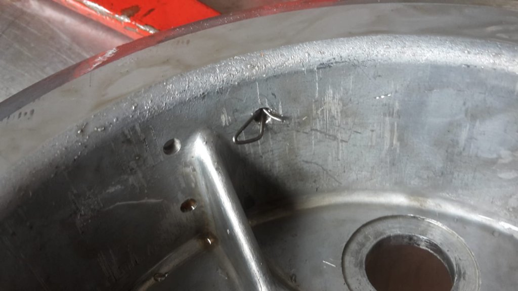

Moinsen,
was`n für Draht?
Mach mal Bilder!

Re: Draht an der ersten Kupplungsscheibe
Der Draht hat, soweit ich weiß, keine besondere Funktion. Hält die erste Scheibe in Position und mehr nicht. Kupplung meiner SP45 funktionierte ursprünglich mit, anschließend auch ohne diesen Draht.

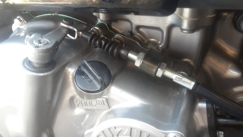

mach mal ein Foto vom Hebel des Zuges unter an der Kupplung. Wenn der nicht wie vorgesehen sitzt auf der Verzahnung, könnte ich mir vorstellen, das der gezogene Weg nicht weit genug ist und daher die Probleme beim Einstellen kommen (schleifen vs. nicht trennen).
Das dachte ich mir auch schon, beim Ausbau der alten Kupplung, waren die Lammelen alle noch in der Tolleranz und die Scheiben auch nicht Blau oder.. ich versuch erstmal den Hebel unten einen Zahn zu verschieben. Wenn ich oben ziehe bewegt sich unten der Hebel, meiner Meinung nach sieht das alles stimmig aus, wenn mir noch einer sagt wie ich Bilder einfügen kann, werde ich das heute mal tun, bei der Suche hab ich noch nichts gefunden, zwecks Bilder einfügen, da muss ich sagen sind da andere Foren angenehmer, da gibts ein Button ( Bild einfügen und dann kappt das) hier ist auch ein Button, dass sieht dann so aus img-20180707-WA0001
Ich mach das Später nochmal auf und lass den Sicherungsdraht weg und bau die Scheibe ein die Da drin war, die habe ich durch eine neue ersetzt, denke das ist die Dickere.. wird schon schief gehen. Werde heute Abend dann berichten.
Ich versteh jetzt nichts mehr, wollte heute nochmal alles öffnen und die letzte dickere Scheibe die mit dem Sicherungsdraht fixiert war wieder einbauen. Dachte mir aber komm drehst noch ne Runde, aus der Runde wurden 50km und hatte kein rutschen der Kupplung in den oberen Gängen mehr. Alles gut. Die hat sich wohl selbst Repariert und der Draht bleibt vorerst drin. Jetzt kann ich endlich mit meiner DR fahren. Am Mittwoch gehts auf ein Treffen vom Hyosung ( hatte mal ne GT 650i ) und bin in deren Club, nach Pappenheim. Freu mich wieder eine Einzylinder zu fahren und Winter wird sie noch ein wenig aufgehübscht.
Ja ich hab unten doch in beide Richtungen Spiel am Zug.

Das schaut mir aus, als wär der Hebel um einen Zahn versetzt. So steht er quasi 90° zur Dichtfläche - das ist zu weit vorn. Er müsste, wenn du so draufschaust wie auf dem Foto, mehr Richtung 11 Uhr zeigen.
