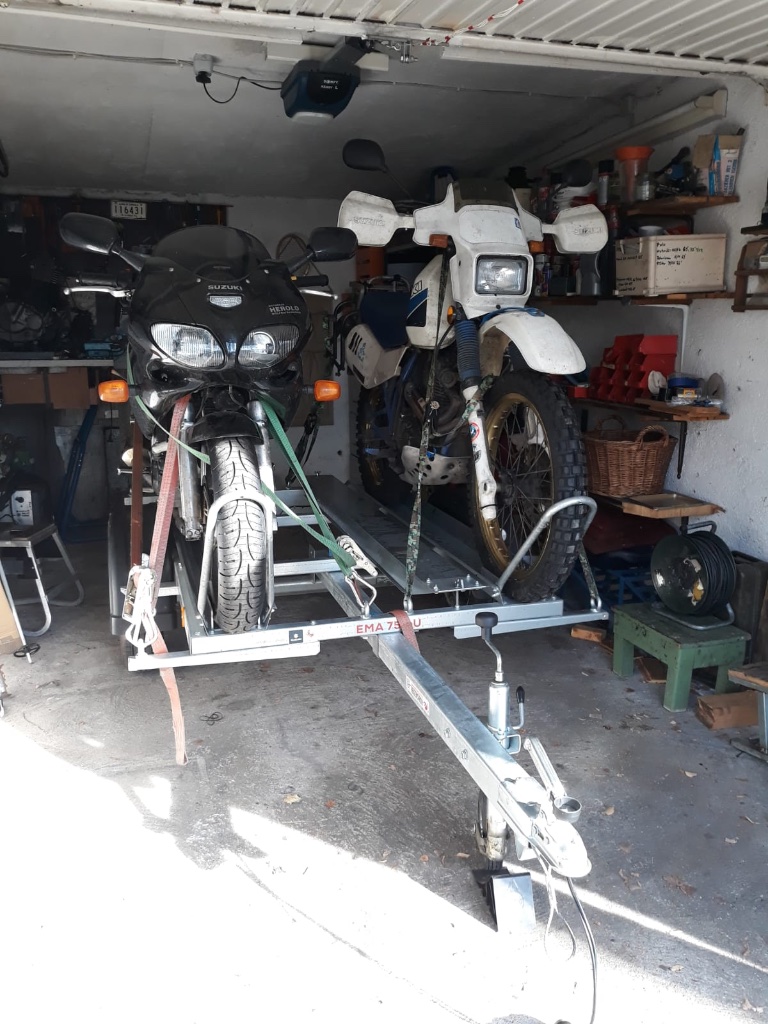

Das ist sie
Wenn ich sie wieder zusammen habe und sie läuft gibt es bessere Detail Bilder von der guten.
Wann ist ein Reifen gut??
gruss Hannes
Beiträge: 635
Re: Eine Schwäb ische DR im Aufbau
Ah, schickes Teil, leider nur eine 600S und keine Dakar. Wenn das für dich wichtig ist kannst Du sie mit entsprechenden Teilen als Dakar wieder aufbauen.
Wenn deine DR einmal eine Dakar
war, hat sie bezüglich Lampenmaske
und Handschützer wie auf dem Bild
ausgesehen. Ich finde das nicht so
schön, der Wind wird aber während
der Fahrt über den Kopf geführt und
die Hände bleiben warm.
