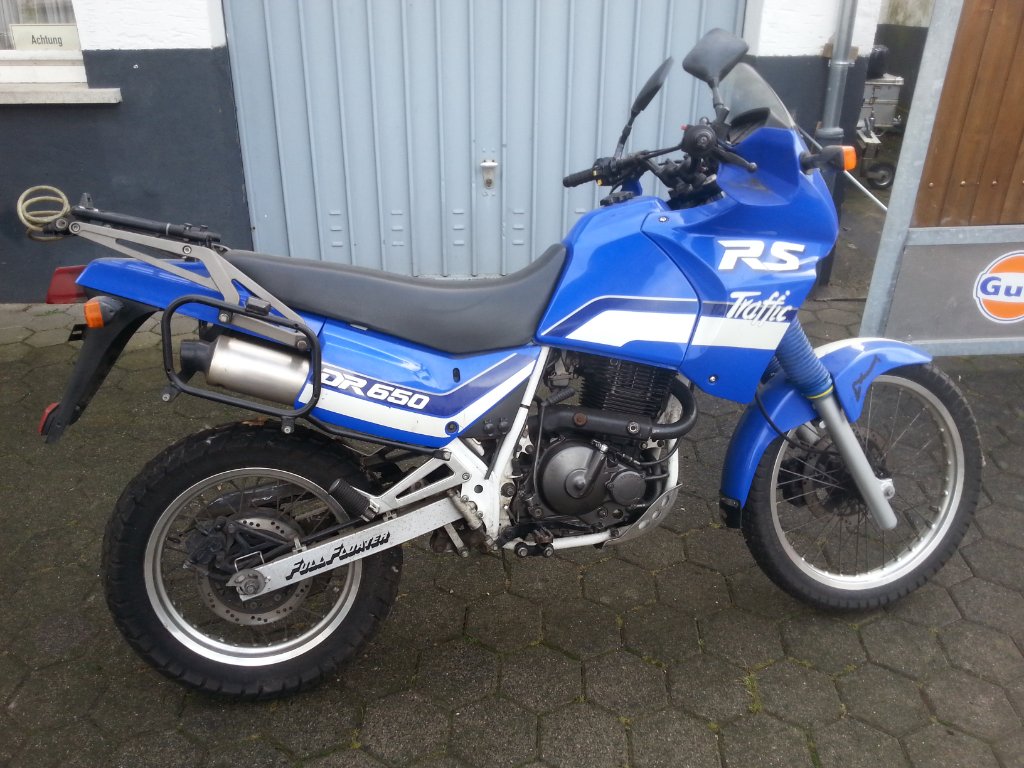

Hallo!
Wer kann mir bitte genaue Angaben über die Lacknummer meiner DR650 RS, aus 06.1990 (SP42B) machen.
Es geht um den blauen Lack der blau-weißen Ausführung. Gibt es kleine Lackdosen oder Sprays ?
Wenn ja wo ? :)
Vielen Dank schon mal vorab!
Schönen Abend noch....
Gruß, Volker :)
PS: Wurde vom Vorbesitzer vor 15 Jahren stillgelegt und nach einigen Arbeiten (Standschäden etc.) habe ich
sie heute glücklich getüft..... :D

Hallo Volker,zur Farbe kann ich dir leider nichts sagen
aber.... sieht echt schick aus dein Moped.
Wünsche dir viele schöne KM :D

Moin Moin,
irgendwo auf dem Moped sollte ein Aufkleber sein wo die Farbnummer steht. Bei Suzuki sind die meißtens 3-Stellig z.b. 33J ist Schwarz mit blauen Flakes. Auf der Seite Motorradlack.de findest du alle Lieferbaren Farben an Motorradlacken. Sollte dein Aufkleber weg sein kannst du den Support von Suzuki Deutschland anschreiben. Anhand deiner Fahrgestellnummer können die dir die Nummern der Farbkombinationen geben. Das weiße ist bestimmt ein Aufkleber, auch dafür gibt es eine Farbnummer die mit zu deinem Design gehört.

Hab eben mal nachgesehen, deine Farbkombination Blau/Weiß hat die Bezeichnung 0JW, Das Blau hat die Bezeichnung 0NF (Dynamic Blue No. 4), das Weiß hat die Bezeichnung 0JW (Pearl Still White)
Die Farben gibt es als Spritzlack, Sprühdose und Lackstift. Ich hoffe du kannst damit was anfangen.

bei den ersten Zeichen handelt es sich um eine Null. Geh mal auf Motorradlack.de und dann oben in der Leiste auf Marken, dort Suzuki wählen und dann Sprühdose. Dort bekommst du alle verfügbaren Farben aufgelistet. In dem Register oben Links kannst du die Sortierung ändern, dort bitte Farbcode/Color Code wählen dann fängt die Sortierung bei Null an und danach Alphabetisch. Deine Farben stehen sehr weit oben. Die Designfarbe heißt wie das Weiß, das kannst du unter suzuki-motorrad-ersatzteile.de erfahren. Dort gibst du entweder deine Fahrgestellnummer zur Suche ein oder suchst Manuell nach Fahrzeugtyp also:
Model: Enduro
Typ: DR 650
Auswahl: DR 650 RS 1991
Du kommst auf die Seite Fahrzeugauswahl und unter Ausgelieferte Farben kannst du sehen welches deine Farbnummer ist. 1991 gab es nur 3, Weiß/Blau, Blau und Rot.
