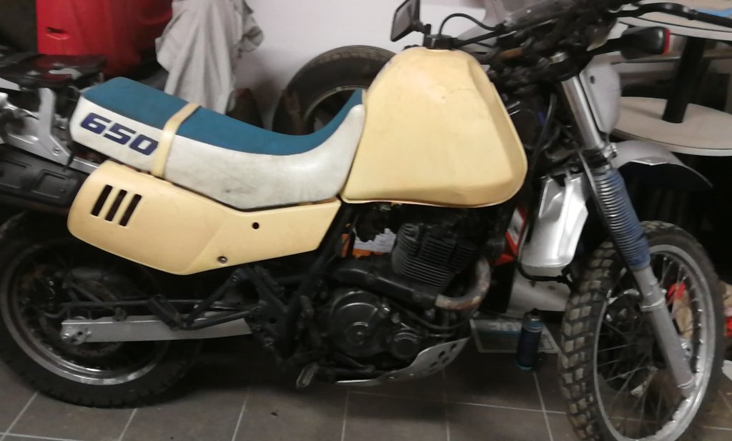

Ich habe eine 1991er DR650 ergattert um sie zusammen mit meine Sohn zu restaurieren ... denn das braucht sie
Vorgänger hat sir mit GELBEM und silbernem Dosenlack verunstaltet, siehe Bildd
Unsere Ziel ist es sie so gut wie origanltreu hinzu bekommen ... aber schon alleine an der Fahrgestellnummer scheitere ich (SP41A-101659), ich habe sie in Belgien gekauft.

Dain misst en DR650 Dakar sen. Entweder 1990 oder 1991. Fiirdruan as et en 600er. Die haescht awer och Dakar.
Dein Tank misst en Plastiktank sen. original as do aen ous Metall drob. De Rest scheint op deiner Foto Original ze senn.

Ansonsten scheint mir das eine brauchbare Basis zu sein, Rahmen und Schwinge ohne sichtbaren Rost, gut vielleicht ist der auch nur Überlackiert aber es macht Hoffnung. Am Krümmer sieht man aber dass die Maschine schon gelebt hat, aber so ist das halt bei 30 Jahren.

Seh ich nicht so, die Plastiktanks haben in aller Regel diese überstehenden Falze nicht. Sieht mir schon aus wie der Originaltank, aber die Farbgebung ist mehr als nur Gewöhnungsbedürftig. Aber das mag Geschmackssache sein.KlaCha hat geschrieben: 01 Mär 2019 10:27 Dein Tank misst en Plastiktank sen. original as do aen ous Metall drob. De Rest scheint op deiner Foto Original ze senn.

Hast Recht mit dem Tank! Zu schnell geschossen!twostroke hat geschrieben: 01 Mär 2019 10:45 Moin!

Der Tank ist aus Blech, hat auf der echten Seite ein grosse Delle, da war fast 1cm Spachtel drauf ... mal schauen ob ich die rausbekome oder doch einen anderen Tank hole.

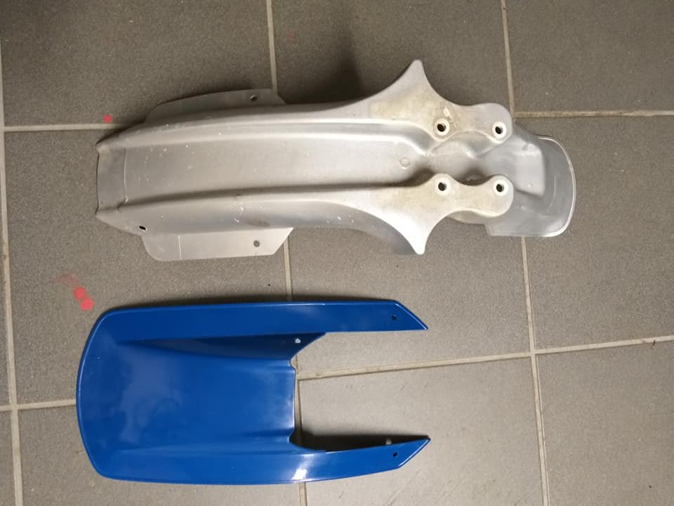

Lackierung: grotten schlecht ... habe jetzt angefangen das erste Platikteil zu "behandeln" ... HILFE, kennt einer eine "schnelle" Lösung (nicht neue Teile kaufen)

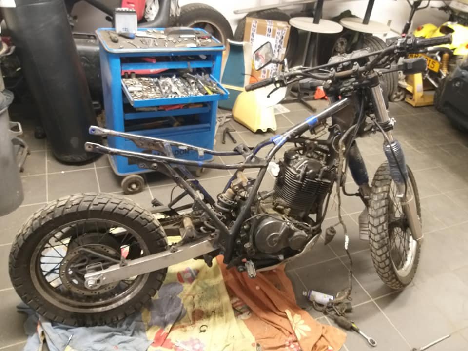

Habe sie jetzt zerlegt: Vergaser ist im Arsch, Leerlaufschraube bombenfest, aufgebohrt, Torx rein, Kriechöl, Heissluftfön .. Resultat: Torx abgebrochen
Glück im Unglück, keine 20 km von mir in Belgien verkauft einer einen kompletten Motor für 200€ ...gekauft, hole ihn heute morgen ab.
Gestern hatte ich kurz Lust einen Café Racer draus zu bauen, aber mit unserem lux. TÜV ist das eine Sache der Unmöglichkeit ...sobald du etwas am Rahmen tust darfst du nicht mehr auf die Strasse .... oder ich müsste das Ding in D tüv'en, anmelden und dann mit deutschen Papieren hier in Lux wieder ummelden .. pffff
Die grösste Arbeit wird die Verkleidung, welche vom Vorbesitzer amateurhaft silbern lackiert wurde ... geht aber alles wieder ab, da werden halt nur viele Stunden draufgehen.
Morgen geht der Rahmen und ein paar Kleinteile ab zum Sandstrahlen und pulverlackieren ...
Kabelbaum ist noch sehr gut in Schuss, keine ab-bröckernde Isolierungen, Kabelbrüche, ... wird mit feuchtem Tuch von Staub und Dreck befreit und gut ist.
Ritzel, Kette ... alles im Arsch, wollte ich sowieso tauschen
Bremsen, gingen gut, werde halt eine Revisionskit bestellen und neue Beläge drauf
Federgabel: auch neues Öl und Dichtungen ...
Motor und Getriebe: er soll vor 6 Monaten noch gelaufen sein (Verkäufer het mir ein Video gezeigt) ... naja, da ich ja jetzt 2 habe werde ich den "Besten" einbauen
Rahmen: nur "dreckig" und schampelhaft überlackiert, keine Risse ... auch nicht am Seitenständer
Und hier das erste Plastikteil in neuer Farbe ... zum Test um zu sehen ob die Farbe die ich habe auch hält ... (muss noch poliert werden)
