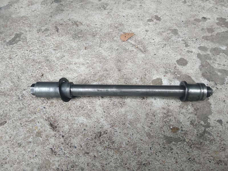

Ich brauch mal eure Hilfe.
Bin gerade dabei mein Vorderrad wieder einzubauen. Neue Reifen waren nötig, die Faltenbälge waren hinüber und frisches Gabelöl war auch mal fällig.
Beim Ausbau des Rades kam mir eine Unlegscheibe entgegen von der ich nicht weiss wohin sie gehört. Irgendwie macht sie nirgendwo so richtig Sinn.
Beim Ausbau leg ich mir alles immer so hin, dass ich später beim Zusammenbau die richtige Reihenfolge habe. (Bild) Auf dem Bild seht ihr rechts die Distanzhülse und links jene Scheibe. So sieht die Achse aus, wenn man von vorn aufs Motorrad schaut. Kann es sein, dass die Scheibe möglicherweise in die Tachometerschnecke gehört? Oder gehört sie doch zur Hülse rüber?

kann ich so auch nicht sagen, ich habe mal hier https://www.bike-parts-suz.de/suzuki-mo ... 9760/P/458 geschaut. Die Scheibe ist so nicht zu sehen. :?
Könnte das eventuell eine Abdeckscheibe/Dichtscheibe von einem defektem Kugellager des Vorderrad´s sein?
EDIT: Habe das Bild vergrößert, für eine Dichtscheibe ist die Scheibe auf dem Foto zu dick! :roll:

Auf den Zeichnungen ist sie wirklich nicht zu finden. Bin nochmal alle Möglichkeiten durchgegangen und mir mittlerweile sicher, dass sie in die Tachoschnecke gehört. Da ist sie jetzt auch. Alles passt, Kiste läuft. :D
