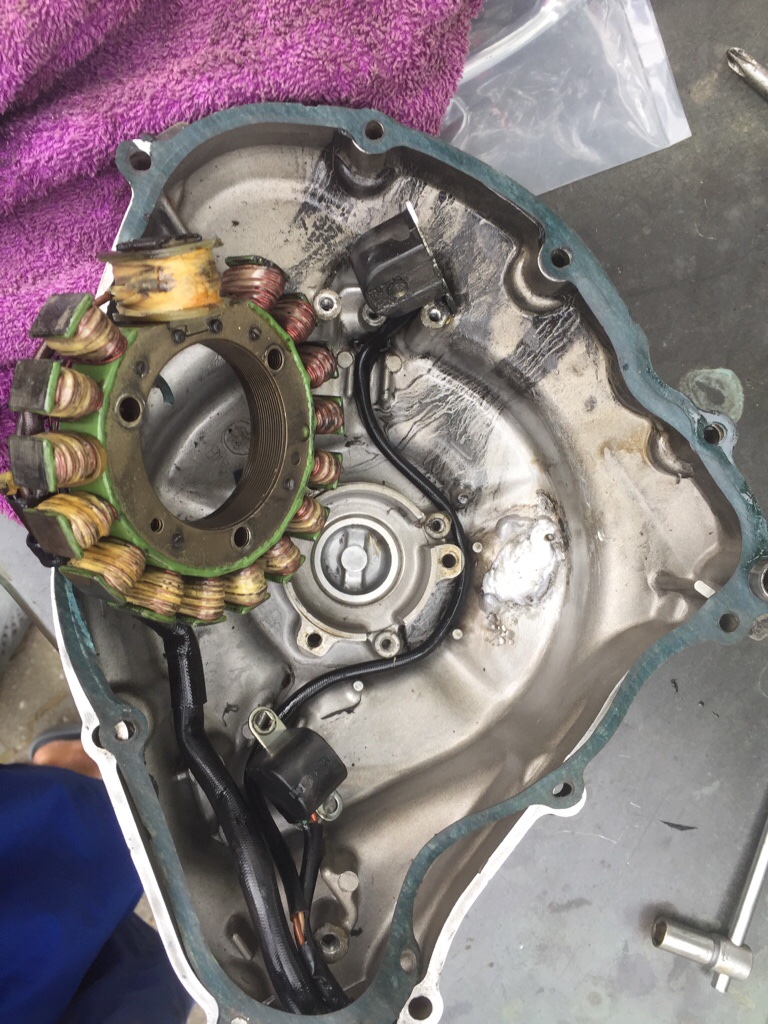

Kann mir jemand ein Bild senden, wie die beiden Pick up`s eingebaut sind. Ich bekomme keinen Zündfunken.
Habe gerade nochmal den Widerstand der pick up`s gemessen, sind ca 217 Ohm. An den Kabeln von der Spule für die Zündung kommt
beim kicken ca. 60 V Wechselstrom. Aber die Zündkerzen machen kein Licht. Etwas ratlos :?

Dann zerlege ich meine mal schnell ausnahmsweise für Dich..

Hallo Franz,
vielen Dank für die Bilder, dann hab ich es richtig eingebaut. Ja der Ladestrom war hinüber. Das wurde instand gesetzt, dann aber auch die Spule für den Zündstrom neu gewickelt.
Weil sie nicht mehr gut war. Vor dem Ausbau hat sie ja bis zur letzten Minute gelaufen. Ist mir ein Rätsel.
Komisch ist auch, dass beim Kicken kurzzeitig Zündstrom kommt. Ich hatte die pick up`s in Verdacht, dass die CDI nicht erkennt, wann sie Strom abgeben soll. Richtig eingebaut sind sie.

Nun läuft sie.....
ich habe heute Abend nochmal alles gemessen, dann alle Kabel geprüft zusammen gesteckt und ohne eine Änderung gab es mit einmal Zündfunken.
Kerzen eingebaut und sie lief. Warum das nun so ist kann ich nicht erklären.
Schon mal ein paar Kilometer gefahren....funktioniert.
Ich habe übrigens 240 Euro für das überholen der Lichtmaschine bezahlt.
Falls nochmal jemand sucht , die pick up`s machen 1 Volt Wechselstrom pro Umdrehung. Und der Widerstand der beiden sollte über 200 Ohm liegen. Bei mir waren es 217.
Vielen Dank für die Hilfe und die Bilder.
