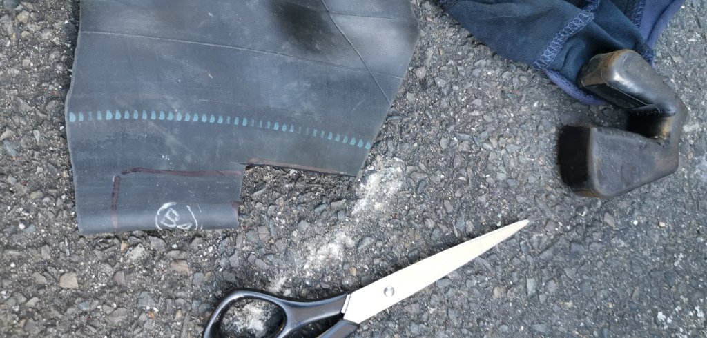

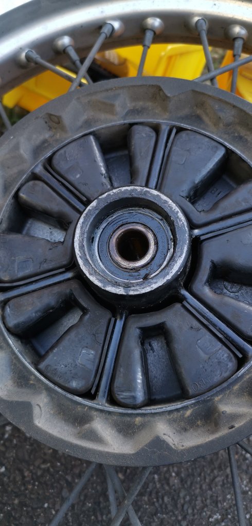

es war schon in dem einen oder anderen Thread die Rede von den Ruckdämpfern und deren Reparatur. Suzuki ruft da halt Schw....preise auf, aber es geht auch ohne Kosten :D .
Hier mal zur Veranschaulichung zwei Bilder:
Einfach aus einem alten Schlauch passende Stücke schneiden
Und zusammen mit den Ruckdämfern einlegen
Fertig, der Kettenradträger geht nun stramm in die Aufnahme und hält wieder Bombe, wie neu quasi :wink:
Kostenpunkt: Ein alter Schlauch den man eh in seiner Krabbelkiste hat. Lassen sich auch andere Sachen mit basteln wie auch der Dominik schon geschrieben hat :D .
Beim meinem SE_Dichtsatz war z.B. keine Dichtung für die kleine Schraube des Steuerkettenspanners dabei. Ne runde Scheibe ausgeschnitten, mit dem Locheisen ausgestanzt und untergelegt. Ist dicht und haltbar. Die Gummis an den Abspannösen von Zelten werden auch mit der Zeit porös und reißen. Hier einfach aus dem Schlauch ein paar Ringe geschnitten und in die Ösen gefädelt, sehr stabil die Dinger, etc., etc., gibt bestimmt noch zig andere Verwendungsmöglichkeiten. Deshalb, nicht alles immer gleich wegschmeißen, man könnte es nochmal gebrauchen :lol: .

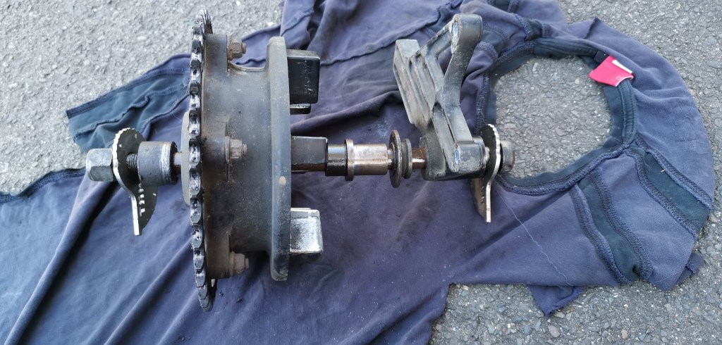

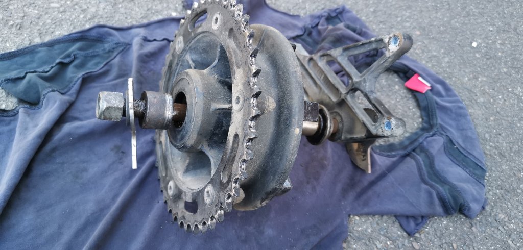

Beim Zusammenbau habe ich ein Spiel von ca. 6mm festgestellt. Das verschwindet beim Anzeihen der Steckachse und hat sich auch nie irgendwie bemerkbar gemacht. Die Explosionszeichnung aus dem WHB mit der von https://www.cmsnl.com/suzuki-dr650r-199 ... XFGsXvgqUk, sind identisch. Auf den Zeichnungen sieht es fast so aus als würde mir das Teil Nr. 7 fehlen :roll: . Und wie ist es mit Teil Nr. 9? Ist das auf der Zeichnung richtig rum oder auf meinen Bildern? War so verbaut und macht m.M.n. auch Sinn, da so das Lager abgedeckt wird :? .Wie ist das bei euch? Habe mal die Achse mit allen vorhandenen Teilen fotografiert.
Was meint ihr bzw. hat vieleicht jemand Bilder vom eigenen Moped mit allen verbauten Teilen?

Auf deinen Fotos kann ich das nicht richtig sehen... Schaut tatsächlich so aus, als fehlt Nummer 7. Daher ergibt sich auch dein Spiel.

Motzkeks hat geschrieben: 05 Sep 2019 21:23 Das fehlende Teil ist recht breit. Spätestens beim Draufgucken nach dem Festziehen sollte auffallen, dass da ein schräger Spalt ist, der so nicht dahin gehört.
Genau aus diesem Grund war mir das ja aufgefallen, auch das das Gewinde der Steckachse ziemlich weit aus der Mutter hervorragt (11mm). Ein "Schwimmen oder Pendeln" war allerdings nicht auszumachen. Vielleicht hatte ich mich auch mittlerweile an die "Fahreigenschaften" gewöhnt. Habe zum Vergleich noch die SE, aber das ist eh was anderes falls man da überhaupt vergleichen kann :? .
Motzkeks hat geschrieben: 05 Sep 2019 21:23 Hab ich eben überlesen; die "Krempe" gehört natürlich zur Radseite.
Meinst Du mit "Krempe" die Seite mit dem großen Durchmesser? Dann wäre es bei mir richtig und auf der Explosionszeichnung falsch dargestellt :shock: .
Werde da wohl was machen müssen und z.g. Zeit wieder berichten.

Also mir ist das Teil 7 noch nie aufgefallen. Kann es sein, dass das in den Bremsenträger eingepresst ist?

also eingepresst ist es nicht. Ist mir tatsächlich mal rausgefallen. Habe das Teil gut gefettet und wieder rein damit.

Du hast alle Teile dran die ich auch habe. Nummer 7 ist im Bremsenträger eingesetzt.

Eingepresst ist das Teil nicht, aber sitzt relativ stramm im Bremsenträger drin.
3 mm "Luft" pro Seite find ich viel. Ich hatte bei SP45 wie auch jetzt bei mehreren SR43 so gut wie keine Lücke und das Rad muss mitsamt Buchsen ziemlich gerade von hinten (oder von unten, mittels Heber) in die Schwinge. Der größte Plack ist dabei aber nur jedes Mal die Kette.
Hats deine Radlager vielleicht weiter nach innen verschoben, sodass die Buchsen bei der Montage eben mehr Luft haben? Eventuell hat ein Vorbesitzer beim Tausch ja die Hülse innen vergessen. :?
