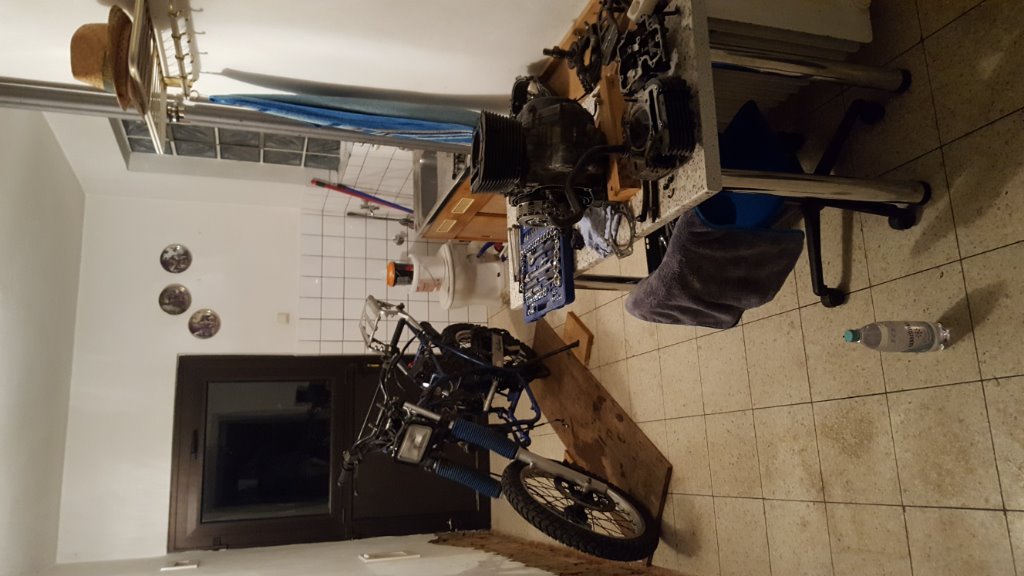

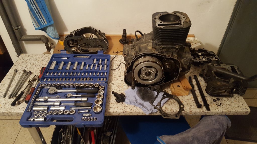

Hier noch Bilder :)

Bei der Gelegenheit kannst du die anderen Innereien begutachten
Aber auf jeden Fall solltest du dir einen Halter bauen für den Motor, das ist doch kein arbeiten auf dem Boden tztz

Jaaa das mit dem Boden.. Habe direkt danach aufgeräumt und mir einen Tisch zurecht gelegt. Ist natürlich wesentlich angenehmer und ordentlicher :D

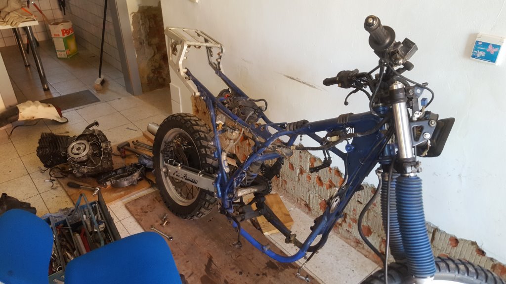

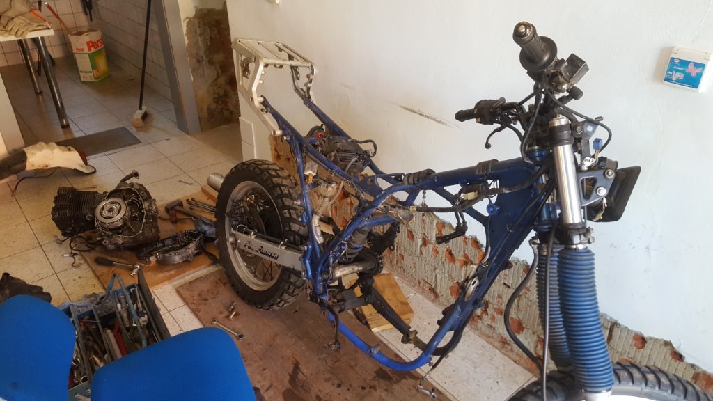

Ok also das Bild mit dem Boden kann ich nicht so stehen lassen. Bin extra nochmal runter in die Werkstatt :) So sieht es eigetlich aus. Ist heute morgen beim Motorausbau nur etwas ausgeartet :lol: :roll:
Morgen bau ich mir noch nen schönen Motorhalter :)
