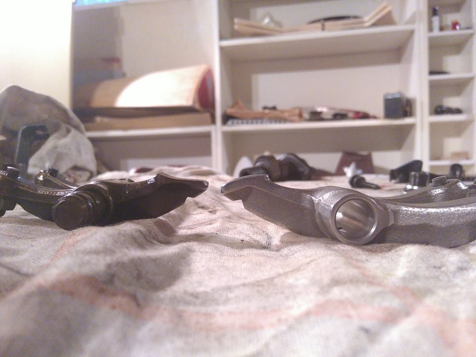

Hallo zusammen.
Habe mir vor gut einem Jahr eine DR600 mit 35'000 KM zugelegt und nun ca. 32'000 Kilometer mit ihr gemacht. Nach einer kleineren Motorrevision letzten Winter habe ich nach einer Reise nach Istanbul diesen Sommer Probleme mit meiner DR gekriegt. Sie lief unrund, startete kaum, stotterte, hatte keine Kraft mehr, etc. Habe es gerade so nach Hause geschafft. Ein Mechaniker in Istanbul und einer in Bukarest haben mir beide ihre Vermutung nahegelegt, dass es die Nockenwelle sein könnte. (Nachdem beide erstmal blass geworden sind und mir im Sinne meines Fortbestands davon abrieten, mit einem so alten Motorrad noch zu Reisen :D )
Also, kaum zu Hause, Zylinderkopf aufgemacht und Nockenwelle ausgebaut...
Siehe da, eingelaufen.
Die Kipphebel auf der Auslassseite sehen noch schlimmer als die Nockenwelle aus.
Also habe ich nun neue Kipphebel, neue Nockenwelle, neu alles im Zylinderkopf (Ausser Ventilen) bestellt und eingebaut.
Da es sich bei der Nockenwelle und den Kipphebeln um mechanisch stark beanspruchte Teile des Motors handelt, muss ich den Motor nun neu einfahren und ich wollte mich mal informieren worauf ich da besonders achten sollte bei meiner DR600. Ich habe keine Lust direkt wieder die Schutzschicht auf meiner Nockenwelle zu verletzen und nach 10'000 Kilometern eine neue NW einbauen zu müssen...
Verunsichert hat mich vor allem ein Beitrag in einem gewissen Online-Shop (zwinker, zwinker), in dem man getunte Nockenwellen für die Suzuki DR's erwerben kann. Dort steht folgendes:
Sorgen Sie dafür, dass der Motor unmittelbar nach Betätigung des Anlassers anspringt. Die Nockenwelle kann beschädigt werden, wenn Sie den Motor nach dem Einbau der neuen Welle zu lange oder ohne Zündung starten.
Mein Problem: Ich habe keine Ahnung wie ich meinen Motor nach einer Montage sofort wieder ankriegen soll... Erstens habe ich ja nur einen Kickstarter, zweitens musste ich nach einer Re-Montage bis jetzt schon mindestens so 10 Mal kicken bis sie wieder anging...
Kann mir da jemand einen Tipp geben?
Liebe Grüsse aus der Schweiz,
Max
P.S. hier noch ein paar Bilder:
Der alte Kipphelbel (links) VS. Der neue Kipphebel (rechts)

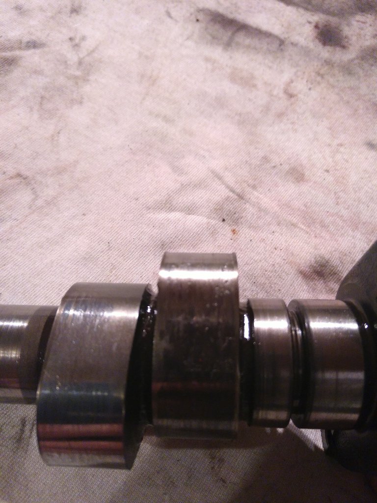

Auslassseite der Nockenwelle eingelaufen. Leider auf dem Bild nur ansatzweise zu erkennen (rechter Nocken)

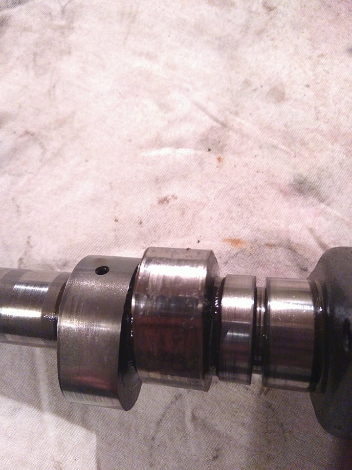

Die Fläche der Auslassseite der Nockenwelle (rechter Nocken)

Meine güte, dass nenn ich mal eingelaufen....
Also ne GS oder KTM würde da den Dienst wohl komplett quittieren :lol:
