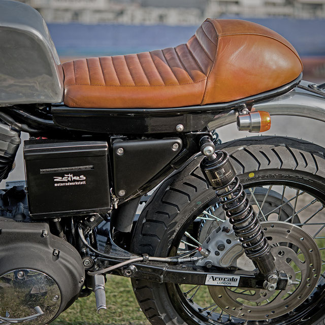

Uffbassa! Wenn Du mit längeren Federbeinen den Arsch der Sporty so weit hoch holst, daß das mit der Gabel harmoniert, kriegst Du eventuel Probleme mit der Fußrastenaufnahme bzw mit der Auspuffhalterung. Da muß man dann etwas nacharbeiten. Eventuell (aber nur im Extremfall) braucht man einen anderen Zahnriemen.
Das hier sind Federbeine von Progressive Suspension in der längsten Länge für "Enduro-Sportys" :mrgreen: , hab ich genommen, um den Nachlauf zu verkürzen und genug Bodenfreiheit in Schräglage zu erreichen. War knapp mit der Fußrastenaufnahme (Zubehör), mit etwas Fräsen ging es aber ganz gut.
Gleichzeitig ist das Ding dabei so weit hoch gekommen, daß der 2m Mensch gut darauf sitzt. Das 18" Rad macht dabei nicht sehr viel. Sieht halt besser aus und fährt deutlich schöner
Sieht alles nicht nach großen Änderungen aus, da war ich aber ein paar Minuten bei.
