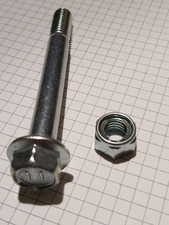

Heute abgeholt die Nr. 5, Motorbefestigungsschraube. Normales metrisches Gewinde, Ganzstahl Sicherungsmutter, (1.90CHF) Sechskantschraube mit Flansch (5CHF) die Festigkeit kapier ich nicht.

Siehste, geht doch. Es gibt halt verschiedene Festigkeitsstufen für Schrauben, siehe z.B. hier:CH-Patrick hat geschrieben: 10 Mär 2020 21:33 Heute abgeholt die Nr. 5, Motorbefestigungsschraube. Normales metrisches Gewinde, Ganzstahl Sicherungsmutter, (1.90CHF) Sechskantschraube mit Flansch (5CHF) die Festigkeit kapier ich nicht.
