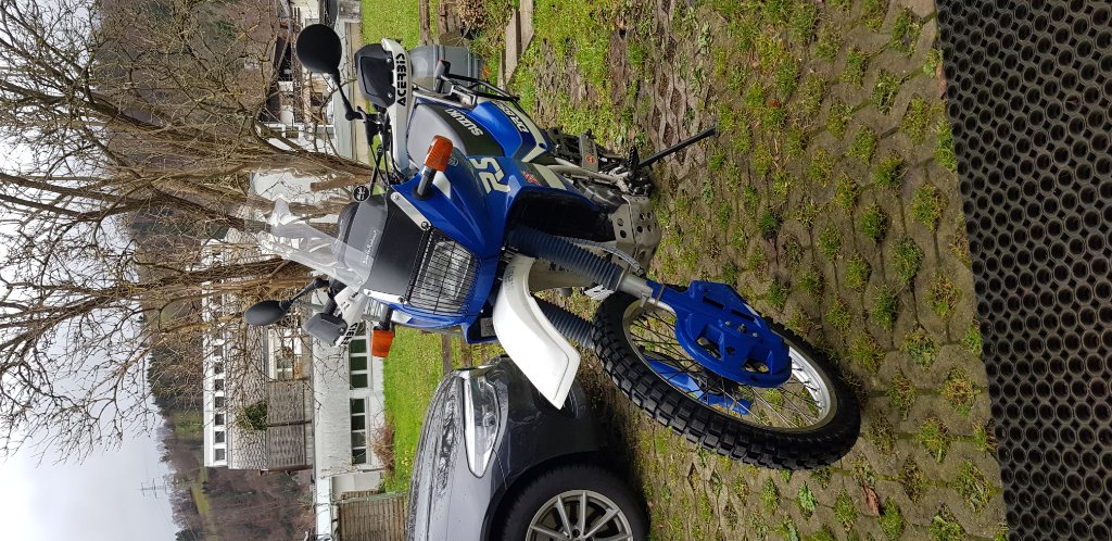

Hat einer von Euch schon mal Plexiglas oder Makrolon selber über einer Schablone umgeformt?
Da hätte ich mal Bock drauf was zu bauen....
Re: Hesslers hohe Scheibe v. s. Rallye Style von Tigerparts
Das geht gut mit Makrolon .... und die Kanten kann man super mit der Flamme polieren mit etwas Übung

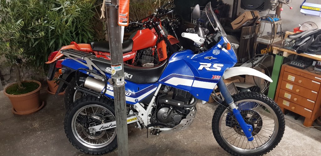

Ich habe mir meine hohe Scheibe für die RS selbst gemacht aus nem Stück Plexiglas. Hat 3 Stunden Stichsägen, bohren und Heißluftföhnen gekostet, das Plexiglas hatte ich noch rumliegen
- Beiträge: 6008
Chapeau,
die sieht doch schick aus
. Das Material hat vermutlich auch nur einen Bruchteil von einer fertigen Scheibe gekostet.
Kannst Du vielleicht deine Herangehensweise ein bißchen für Nacharmer beschreiben? Wie Du die in die richtige Form gebracht hast,
wie gesägt, langsame Geschwindigkeit, wenig Vorschub damit das Plexi nicht splittert, etc.
Wäre schön.
Danke und Gruß Stefan
