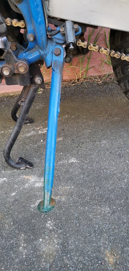

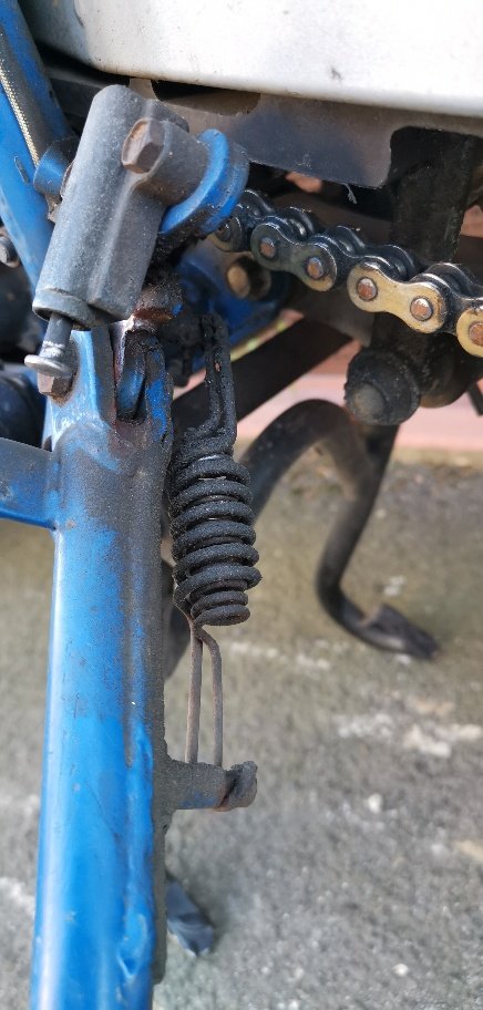

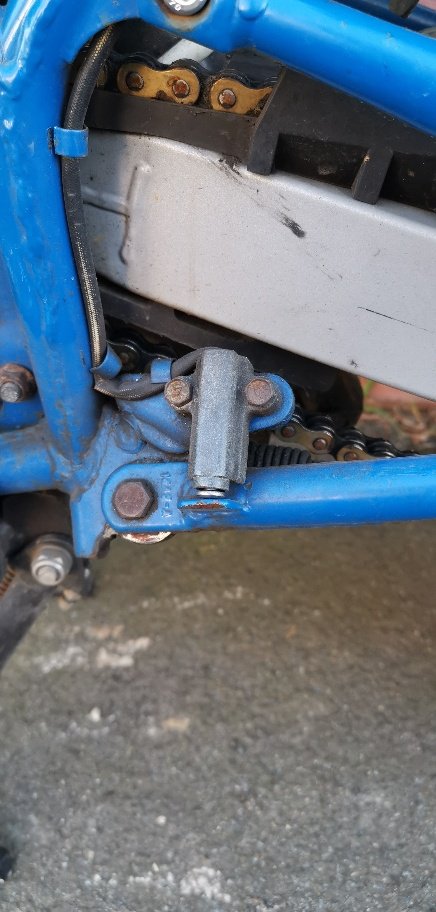

Beiträge: 6005
Re: Hauptständer
Andreas2017 hat geschrieben: 05 Apr 2020 18:51 Ist eine Dakar und der Depp schneidet das kleine Windschild direkt über dem Tacho ab.
Mit Bildern von so nem selbstklappenden Ständer kann ich dir nicht dienen.
Aber mit Bildern von einem der nicht selbst klappt mit Schalter halt.
Dann haste wenigsten was zum Vergleichen und kannst schauen ob bei dir z. B. die Aufnahme vom Schalter vorhanden ist.
Die Bilder sind von meiner Dakar aber die 650er, SP41.

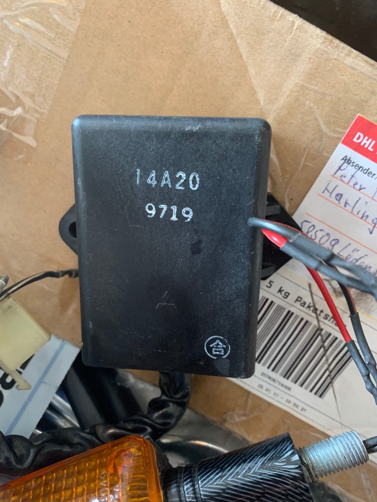

Re: Hauptständer
Anbei meine Ersatz CDI, es ist eine CDI für die Version mit Seitenständerschalter. Wenn 14 A20 drauf steht, geht das mit dem Nachrüsten des Schalters.
