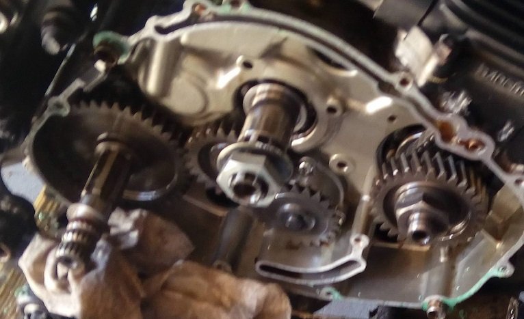

Fehler gefunden, so hoffe ich. Alle Lamellen bis auf die erste sind unter Verschleißgrenze. Hätte nur nicht gedacht, dass sich dann die Kupplung sofort verabschiedet.
Sonstige Fehlervorschläge fallen wohl weg.
Dieser Ausschnitt ist leider etwas unscharf, das Werkzeug auf dem Boden war es dafür.
Was mich nur wundert, warum ist die Kupplung sofort gestorben? Das einzige was mir vorher auffiel, war, das wenn ich aus dem Drehzahlkeller beschleunigt habe, dass sie im kalten Motorzustand leicht gerutscht ist. Ich hatte vorher alle Gehäusedeckelschrauben, bis auf die die ich gestern vergessen habe, gegen A2-Schrauben mit Zylinderkopf getasucht. Dazu habe ich auch die Kupplungszughalterung am Deckel auch tauschen müssen, habe den Zug aber genauso wieder eingestellt.
Danke für Eure Hilfe
- Beiträge: 5874
Re: plötzlich keine Kraftübertragung mehr
Das ist in der Tat merkwürdig und ich würde so was auch nicht vermuten.
Bei meiner Dakar rutscht die Kupplung auch etwas, genau wie du es beschreibst. Im warmen Zustand nicht. Das liegt daran, daß sich das kalte und dickflüssigere Öl weniger gut aus den Lamellen drückt. Macht aber nix und ist nicht schlimm.
Hast Du denn schon neue Beläge eingebaut?
Die VA Schrauben solltest Du vor der Montage mit Antiseize einschmieren, bekommst sie dann nämlich auch wieder auf.

So, ich bin jetzt kein bischen weiter. Meine Erstdiagnose Kupplung kann ich verwerfen. Neue Kupplungslamellen samt Stahllamellen und Federn getauscht. Das alte Öl und Motorinnenseiten sahen gut aus. Keine Metallspäne oder Ähnliches entdeckt. Sind die beiden Zahnräder hintem am Kupplunskorb fest? Ich hatte das Gefühl sie lassen sich leicht gegen ein ander drehen. so ca 5 - 10 Grad. Als die Kupplung ab war, konnte ich im Leerlauf die Welle, auf der die Kupplung sitz drehen. mit eingelegtem Gang nicht.
Es kann auch sein, als der Defekt aufgetreten ist, dass ich etwas, wie wenn etwas bricht, gehört habe (hatte gerade erst von einer Ampel aus moderat beschleunigt). Doch wenn man alles immer wieder versucht durchzugehen, fallen einem Dinge auf, wie vielleicht vorbeifliegende Eichhörnchen.
Wie immer bin ich für jeden Tip dankbar, auch für Werkstätten oder Schrauberhilfen im näheren Umkreis. Würde auch mein Moped auch in eine Eurer Werkstättan bringen. Dienstwagen mit Anhängerkupplung ist vorhanden. Motorradanhänger kann man sich bei uns hier auch gut und günstig leihen.
Schau da mal hin. Ist eigentlich Centkram.
Keil 24
https://www.bike-parts-suz.de/suzuki-mo ... 3850/M/451
Keil 24
Hi Ulf,
wenn ich es richtig sehe, sollte es dieser Keil sein für 2,55 € sein. Dazu müßte ich den Motorblock komplett zerlegen, oder? Dafür gibt es Leute die das gelernt haben und ich bin raus.
Danke für Deinen Tip.
Heiko
