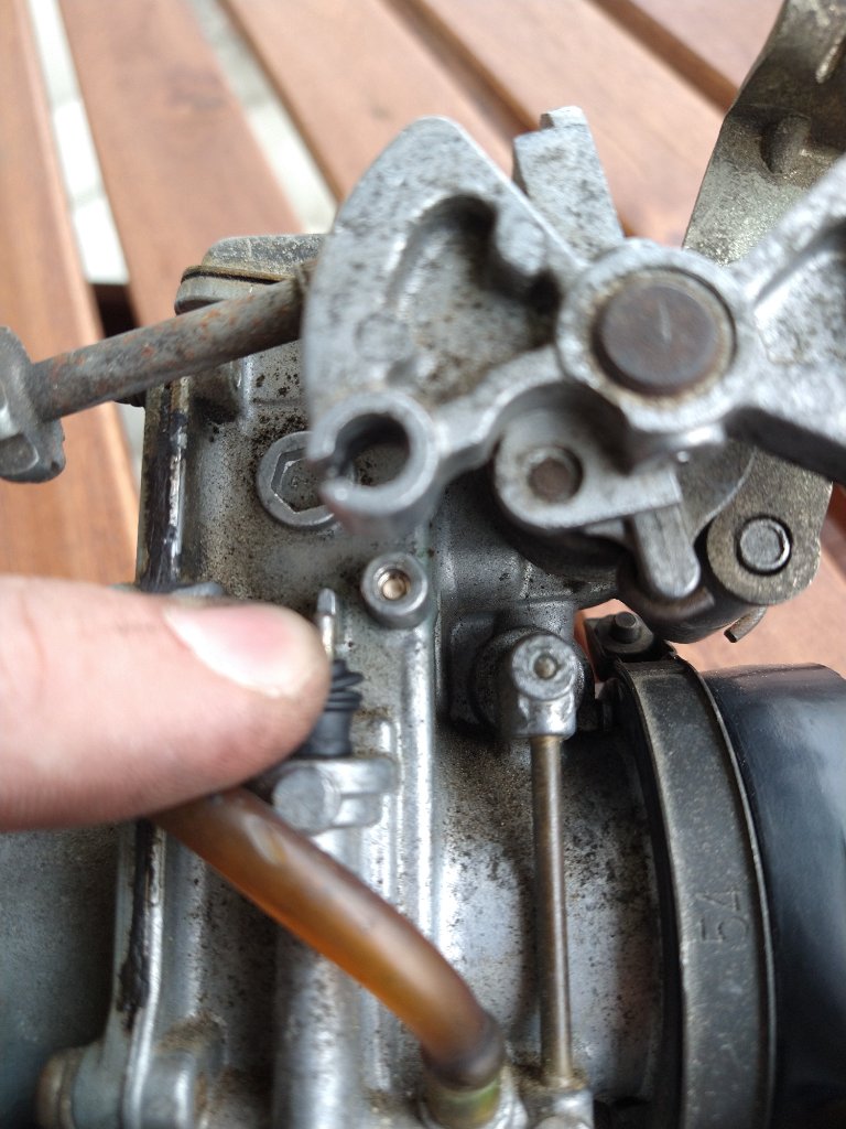

Hi, mir ist die Schraube am Vergaser abgerissen, die den Kipphebel hält für die Beschleunigerpumpe. Ideen? Ausbohren und Schraube mit größerem Gewinde rein? Oder gibt's vielleicht einen art Kleber? :/

Ach je. Nicht gut. Es scheint aber eine Messingschraube
gewesen zu sein. Da geht das Bohren schonmal
leichter. Das Schwierige ist, dass der Bohrer
nicht wegläuft und im weichen Alu wütet.
Und die Schraube scheint im Loch abgerissen
zu sein.
Ich würde schauen, was man da an Hülse oder
Helicoil reinstecken kann, das einen kleinen
Bohrer mittig führt. Wenn da dann ein kleines
Loch drin ist, führt dieses Loch den Bohrer
für ein größeres Loch.
Oder den Vergaser sicherheitshalber zu einem
Motoreninstandsetzer bringen. Die können das
sicher gut raus Bohrern.
Oder bei Topham anrufen. Die machen das und
haben evtl. auch die neue Schraube dafür.

Danke für die Antworten. Habe leider noch mehr Sachen feststellen müssen. Die Werkstatt bei der die zuletzt war, ist wohl nicht empfehlenswert. LLG Schraube ist fest und verhunzt, leerlaufdüse scheint zu zu sein und sitzt auch fest. Hab heute mal bei Topham angerufen, aber der hat zu. Denke das wird wohl ein Schritt sein, dem den Vergaser zu geben. Ärgerlich weil ich dachte ich habe nur ein hängendes Nadelventil und jetzt kommt eins nach dem anderen.

HRT (Stefan Hessler in Thüringen) würde Dir auch den Vergaser überholen.
Re: Schraube an Vergaser abgerissen - Ideen?
Ganz ehrlich würde ich bei dem Befund mit Topham sprechen. Ich kenne nicht viele Betriebe, die abgebrochene oder verhunzte Düsen und Schrauben sauber aus Vergasern raus kriegen.
